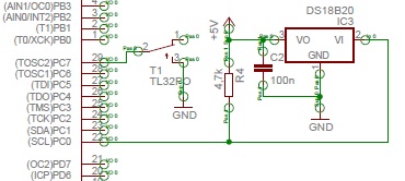

von Helmut D. (helmut89)
ich weiß, dass schon mehrere Beiträge zu dem DS18B20 hier im Forum
befinden. Leider komme ich aber kein Stück weiter. Bekomme immer bei
therm_reset() den Rückgabewert 1, das heißt, dass kein Sensor erkannt
wird. Arbeite mit einem ATMEGA32, Internen 8MHz Quarz (64ms) und
F_CPU=1000000UL. Habe mit dem Oszi auch schon die Signale für den Reset
gemessen, das sollte alles passen. Vielleicht hatte jemand einen
ähnlichen Fehler und kann mir weiterhelfen??
von Helmut D. (Gast)
Übrigens habe ich den Sensor über einen 4,7k Pullupwiderstand auf 5V
gezogen.

von Lutz (Gast)
Er meint wahrscheinlich den C2 in der Schaltung im zweiten Post?
Und der kommt nicht aus dem Datenblatt. Denn der macht ja alles kaputt
und gehört deshalb da weg! Wie sollen denn da noch saubere Flanken
möglich sein? Das beeinflußt natürlich auch das Timing, da die
erforderlichen Pegelstände sich erst später einstellen.
Übrigens: Die Aussage interner Oszillator mit 8 MHz (einen Quarz hat das
Ding natürlich nicht, sondern einen RC-Oszillator!) und F_CPU mit
1000000UL stellt noch keinen widerspruch dar, da 1 MHZ (und nicht 10 MHz
wie behauptet) ja die Standardfuse ist.
Was auch immer das (64ms) bedeuten soll, ist mir aber schleierhaft.
habe bei den Fuses folgendes ausgewählt: INTRCOSC_8MHz_6CK_64MS
das könnte ich mir durchaus vorstellen, das das ein Problem ist. Ich
habe das mit dem Kondensator wohl falsch rausgelesen aus dem Datenblatt.
Habe gedacht, ich brauche ihn zum entstören.
von (prx) A. K. (prx)
Der Sensor wird hier nicht parasitär versorgt und C2 hängt zwischen VCC
und GND. Weshalb sollte der stören? Notwendig ist er zwar nicht, weil
der Sensor für die Unterstützung parsitärer Versorgung selbst einen
Kondensator enthält, aber schaden tut er auch nicht.
von Horst H. (horha)
wenn er sich bei seinem 4,7 kOhm Widerstand auf Figure 1 + 5  im
Datenblatt des 18B20 bezieht ist sein Vo == DQ also die Datenleitung und
Vi ist Vdd.
Dann wäre C2 sehr unpassend.
Also wäre Vi und Vo vertauscht.
> Vi ist Vdd.
Habe den Kondensator entfernt, hat aber nichts gebracht. Sobald ich
irgendwo ein Oszi auftreiben kann, werde ich mal meine Delay-Zeiten
seitens des Mikrocontrollers nachmessen.
