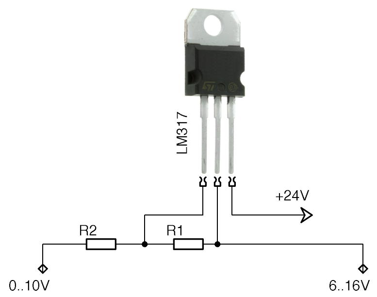

ich habe gerade eine Denkblockade, aber wie schaffe ich es aus 0-10V
eines SPS Ausgangs ein Signal von 6-16Volt zu erzeugen.
Ich habe keine negative Versorgungsspannung von -6V.
Habe noch einen LM 317T und ein OPAMP LM324N da, geht es damit
irgendwie?

Ich habe Ub=24Volt
Die SPS liefert mir 0-10Volt und am Ausgang möchte ich einen kleinen
Motor mit variabler Spannung von 6-16V betreiben.

Wieviel Strom zieht der Motor?
von Johannes Müller (Gast)
Maximal 75mA

von MaWin (Gast)
+24V--LM317--+--Motor
        |  22R
       840R
0-10V --+
von MaWin (Gast)
Nicht 22R sondern 220R

0-10 Volt, habe die Schaltung mit dem LM317 getestet, funktioniert
leider nicht :-(

von John B. (johnbauer)
> leider nicht :-(
So angeschlossen?
R1=220Ω
R2=840Ω
Danke für eure hilfe, funktioniert jetzt.
Ich musste die Werte der Widerstände anpassen.
