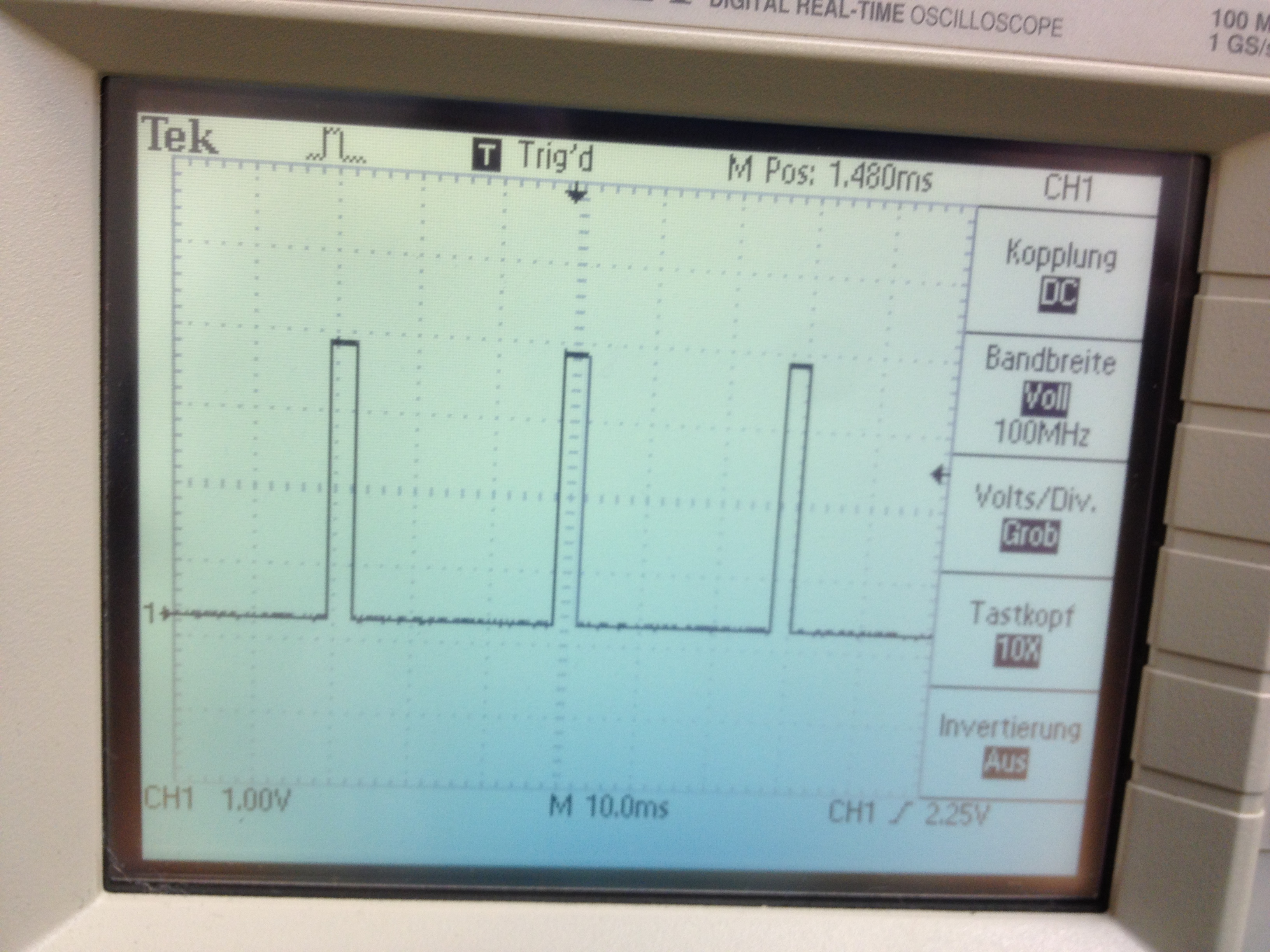

Als ich nun alle 8 Segmente (mit Punkte-Segment) zusammen angesteurt
habe, haben alle Segmente "geflackert". Und folgendes Oszilogramm
ergeben sich als ich an einem Pin gemessen habe.
Sieht fast aus wie ein PWM???

#2421425
Was meinst du mit 'geflackert'. Hast du das optisch gesehen?
Ja, das würde ich in etwa als Oszillogramm an einem Pin bei diesem
Programm
  while (1)
    P1OUT = BIT0;
    P1OUT = BIT1;
    P1OUT = BIT2;
    P1OUT = BIT3;
    P1OUT = BIT4;
    P1OUT = BIT5;
  P1OUT = BIT6;
    P1OUT = BIT7;
erwarten. Mit jeder neuen Zuweisung wird ein anderes Bit auf 1 gesetzt,
so dass im schnellen Wechsel alle 8 Bits reihum einmal drann kommen.
Betrachtet man 1 Bit, so ist es nur 1/8 der Zeit auf 1 und sonst 0.
Deckt sich ganz gut mit deinem Oszillogram.
Ich sehe jetzt nichts Ungewöhliches. Das was du beobachtest, ist IMHO
das was du programmiert hast.
