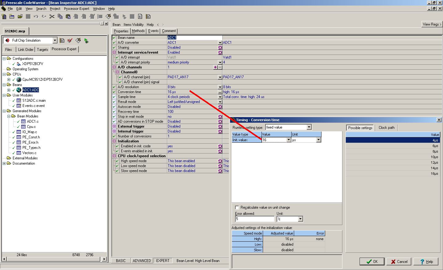

Codewarrior mit PE (= PROCESSOR-EXPERT) finde ich eine bessere Lösung,
als alles von Hand einzustellen...

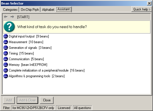

Nochmal zu PE = Processor-Expert:
Bei mir war dieser mit auf der Freescale-SETUP-CD für den Progrmmammer;
Er integriert sich wunderbar in den Codewarrior.
Du kannst die Einstellungen SEHR einfach vornehmen,
ohne jedes Bit und seine Grenzen im Datenblatt zu suchen.

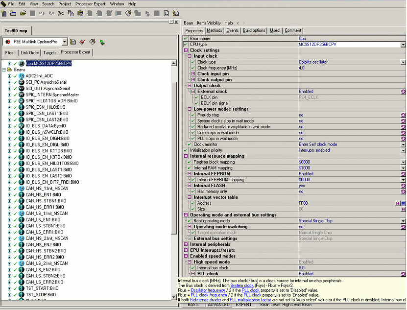

Also neuer Versuch:
aesis schrieb:
> stimmen diese nicht mit meinem Code überein
Nun das, was Du beobachtest hast,
das ist dann der Fall, wenn du den PE nachträglich aktivierst.
Der PE kann aber nicht aus deinem Code die Einstellunen lesen.
Bei einem neuen
"Project with P...-E..." sollte er Dir aber
nach Deinen Einstellungen und dem folgenden "make" einige
"generated files" (.c/.h) anlegen,
in denen Du die Einstellungen wie eingestellt findest.
Für jede weitere Bean erstellt PE normal ein Pärchen c+h.
Man kann auch einstellen, ob er die ISR's erzeugen soll etc.
Nach eineigen Tests sollte das alles nicht schwer zum verstehen sein,
und man kann sich schneller dem wesentlichen am Programm widmen.
