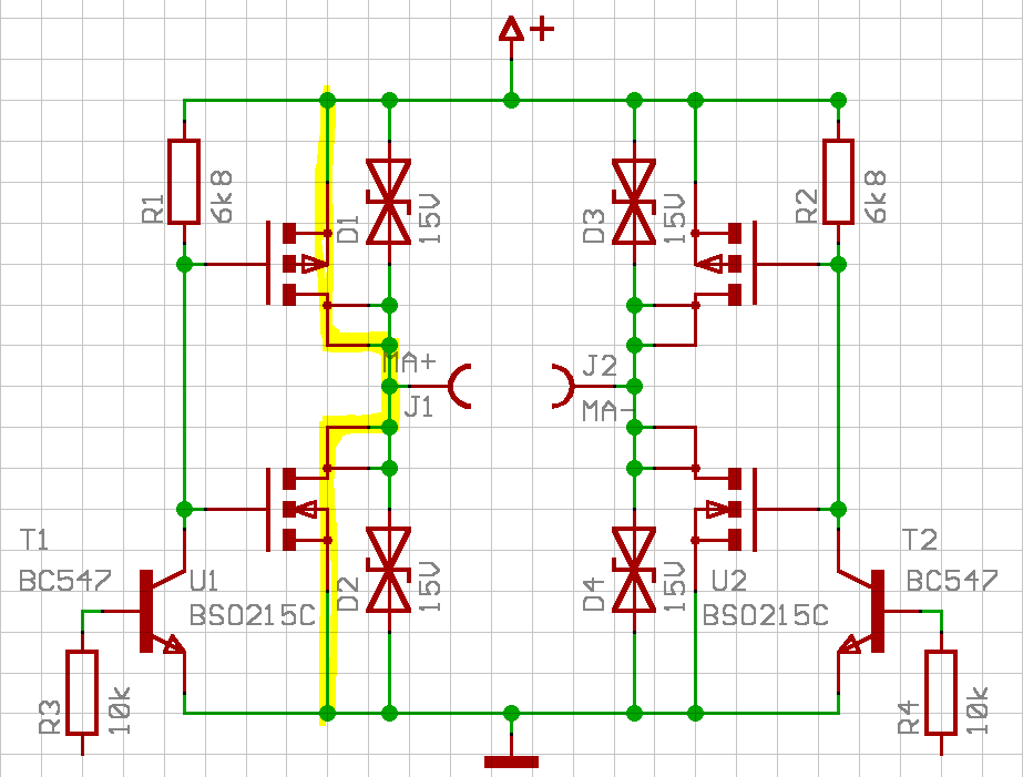

Hallo!
Ich habe eine H-Brücke mit MOSFETs aufgebaut, welche grundsätzlich
funktioniert.
Über die beiden NPN-Transistoren steuere ich die Drehrichtung und die
Drehzahl eines DC-Motors per PWM.
Meine Frage:
Die beiden Gates von MOSFET 1 und 2 bzw. MOSFET 3 und 4 werden für kurze
Zeit gleichzeitig angesteuert. Dadurch werden auch beide MOSFETs für
kurze Zeit leitend und es entstehen hohe Querströme.
Hat jemand einen Vorschlag, wie ich das am Besten lösen kann?
Danke!
Die Umschaltung der FETs muss schnell geschehen. Deshalb R1/2=680Ohm.
In den Weg zum Gat je einen Widerstand einbauen (1k).
Eine Diode dem Widerstand (1k) so parallel schalten, dass die Entladung
beschleunigt wird.
Joe
Frage,
wenn du die beiden rechten, bzw linken MOS-FETs gleichzeitig ansteuerst,
baust du doch einen Kurzschluß oder ?
ich hab zwar nicht all zu oft mit einer H-Brücke zu tun, aber ich kenn
das nur so, das die Transistoren / FETs über kreuz einzeln angesteuert
werden oder die "unteren" beiden, also die nach GND schalten zum
Bremsen.
