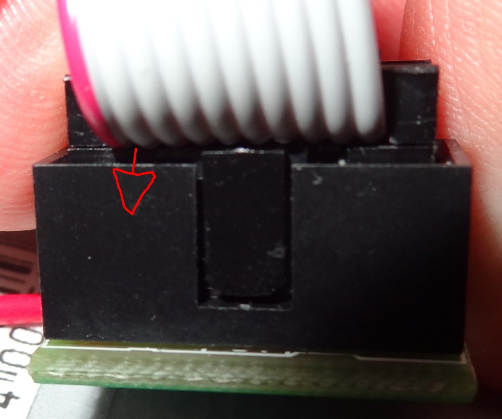

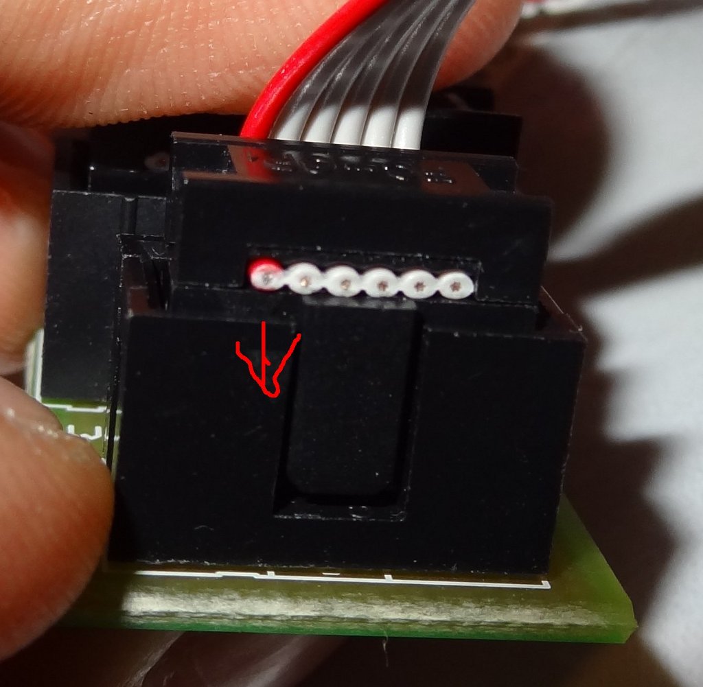

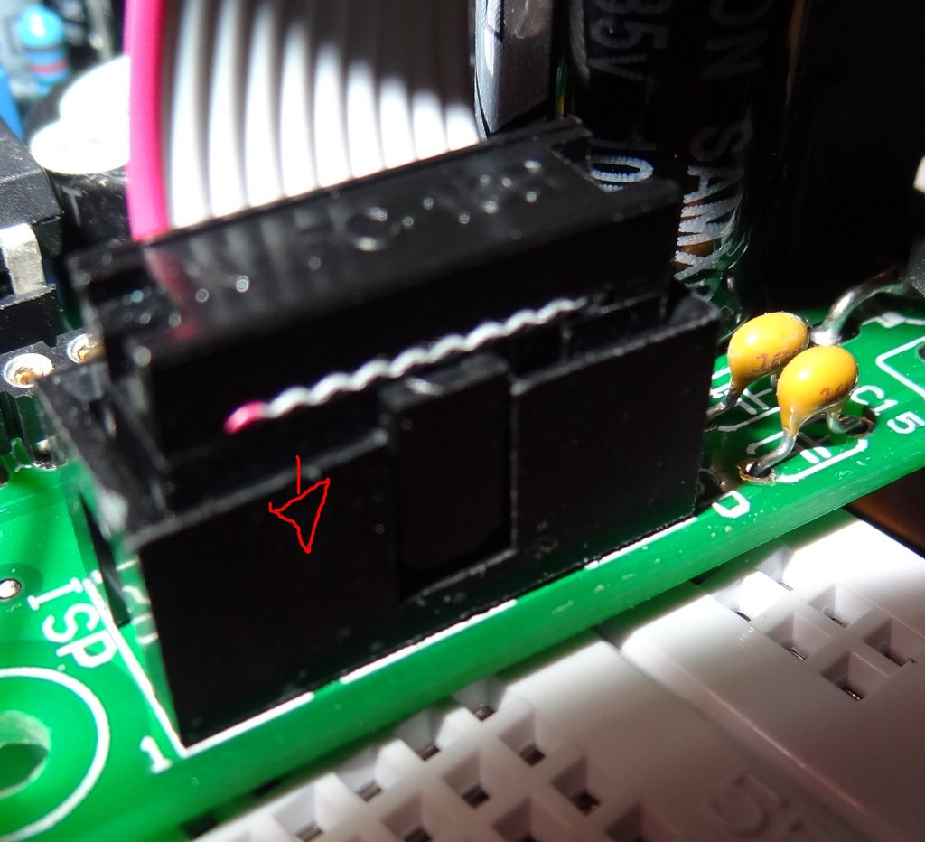

schau mal ob die Markierung auf dem ISP Kabel auf beiden Seiten zu "1" auf den Platinen gehen, evtl ist ein Stecker falsch rum auf dem Kabel
Habe mal paar Fotos angehangen. Mehrere Augen sehen ja mehr.

die Verbindungen scheinen richtig zu sein. ist das MKII original oder Clone? neueste Firmware drauf? ISP Frequenz nicht zu hoch gewählt (max. 1/4 XTal)?
