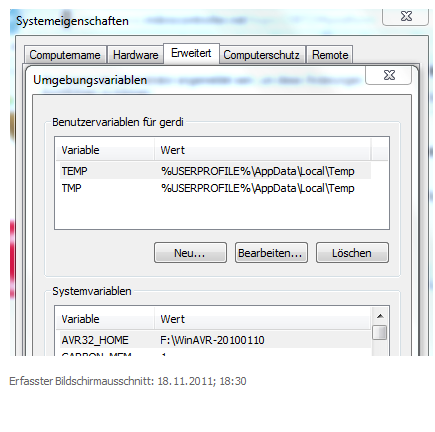

#2426661
das wird soweit ich mich erinnere, bei der Installation von WinAVR
abgefragt, ob die Systemvariablen eingetragen werden sollen.  Sollte das
mal nicht passieren (warum auch immer)ist es natürlich möglich je nach
Betriebssystem  das selbst zu machen. Siehe meine Anlage!  WinAVR  wird
von mehreren  AVR-Programmen genützt,  auch die wissen an Hand  des
Eintrags, wo sich  das Programm befindet.
Es ist auch  möglich,  sich seine WinAVR  Version  im AVR Studio unter
Edit Current Configuration  Option  -> Custom Options  selbst
auszusuchen.  Dieser Eintrag wurde über die Systemvariable hier
eingetragen.
Gruß  xmega
