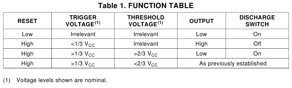

Was ist Q_dot, wenn sowohl R wie S high sind?

von Εrnst B. (ernst)
Woodo schrieb:
> einige Seiten
> mit den typischen Beschaltungsmöglichkeiten des 555 Bausteins
Schau lieber ins Datenblatt, ist hier sogar verlinkt: NE555
gleich auf Seite zwei gibt's ne Tabelle...
von Woodo (Gast)
Genau das habe ich gesucht. Der Trigger Eingang ist demnach
der höher priorisierte. Ein Datenblatt habe ich mir sogar angeschaut,
diese Tabelle war nicht drin.
Vor diesem Hintergrund macht die Schaltung der Pulserkennung Sinn.
Danke.

Soweit ich mich erinnern kann reagieren nicht alle 555 gleich. Also im
Datenblatt von dem Hersteller deines 555 nachsehen.
MfG Spess
