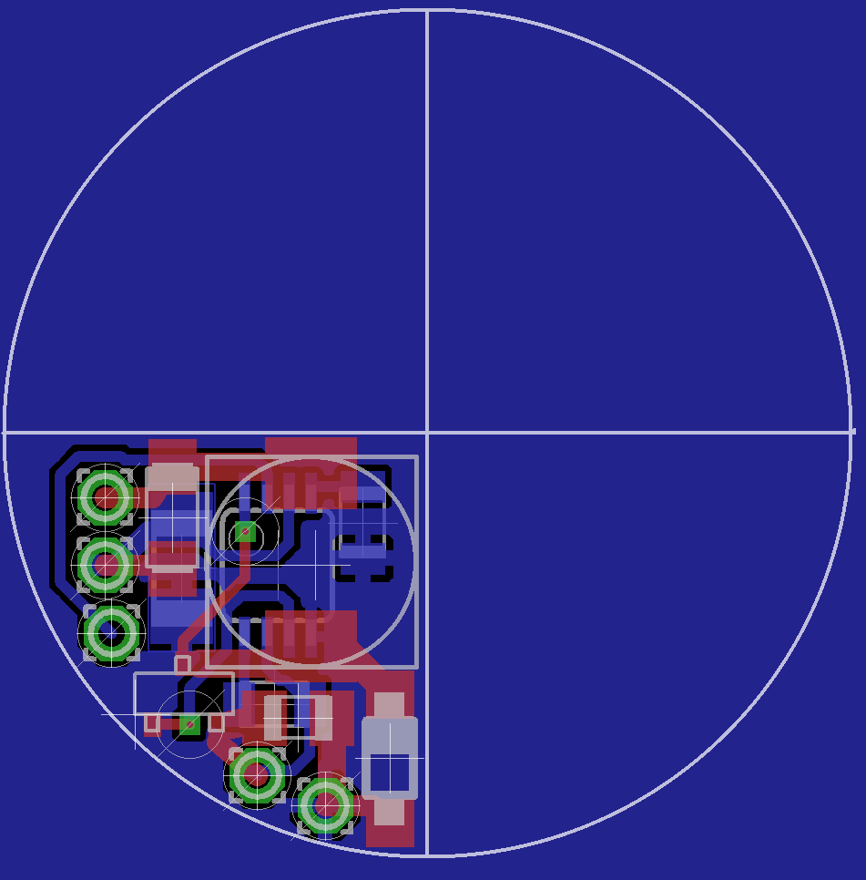

Hallo Zusammen,
Wie kann ich im Eagle ganze Schaltplangruppen duplizieren?
Also die Gruppe im Kuchenviereck, sollten 3x kopiert werden mit dem
gleichen Layout, Sprich alle Bauteile einfach drehen, so dass alle 1/4
den gleichen Print haben.
Gruss Alain

Hallo Alain,
mit 'mark' die Gruppe markieren ==> cut ==> rechter Mouseklick auf die
Gruppe ==> paste   ==> fertig :-)

OP #2424329
So klug war ich auch!
Es kommt der Fehler: Diese Aktion kann nicht in den Schaltplan
übertragen werden. Bitte führen Sie diese direkt im Schaltplan aus.
Wenn ich das aber machen, dann geht mir das Layout verloren...

Nicht klug genug: Schaltplan schließen, Board unter neuem Namen
speichern, dann wie von Andreas W. beschrieben. Da kann nämlich nichts
in einen Schaltplan übertragen werden.
