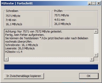

Dort kann man lesen:
> Profifotografen brauchen schnelle SDHC Karten.
> Diese hier gehört zu den schnellsten. ich besitze viele SDHC Karten, dies
> Die Werte der anderen Rezesions-Schreiber kann ich bestätigen:
> Schreibrate: 15,78 MByte/Sekunde>
> Leserate: 18,56 MByte/Sekunde
Dann liege ich mit meinen Werten (siehe Bild) ja doch nich so weit
abseits, oder?
Gut, der Preis ist ähnlich und man bekommt nur 8 GB statt 16 GB. Aber
hier ging es ja erst mal um die Geschwindigkeit.
von Michael K. (charles_b)
Das erste Bild war ja dann doch etwas dürftig! Hier die "Verbesserung".
von Max (Gast)
Also ich finde 26 MB/s sind ein ganz ordentlicher Wert, genauso wie 16
MB/s zum Schreiben, bei den Raten könnte man locker eine DVD oder
Blueray live auf/von der Karte streamen.
Die 45 MB/s sind, wie oben schon geschrieben, nur "bis zu", d.h. unter
wirklich optimalsten Bedingungen wie sie im Normalbetrieb eher selten
auftreten. Da gehen dann Faktoren wie Dateigröße, Formatierung,
Umgebungstemperatur usw. ein..
