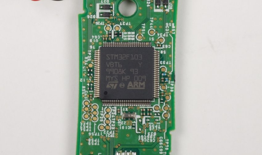

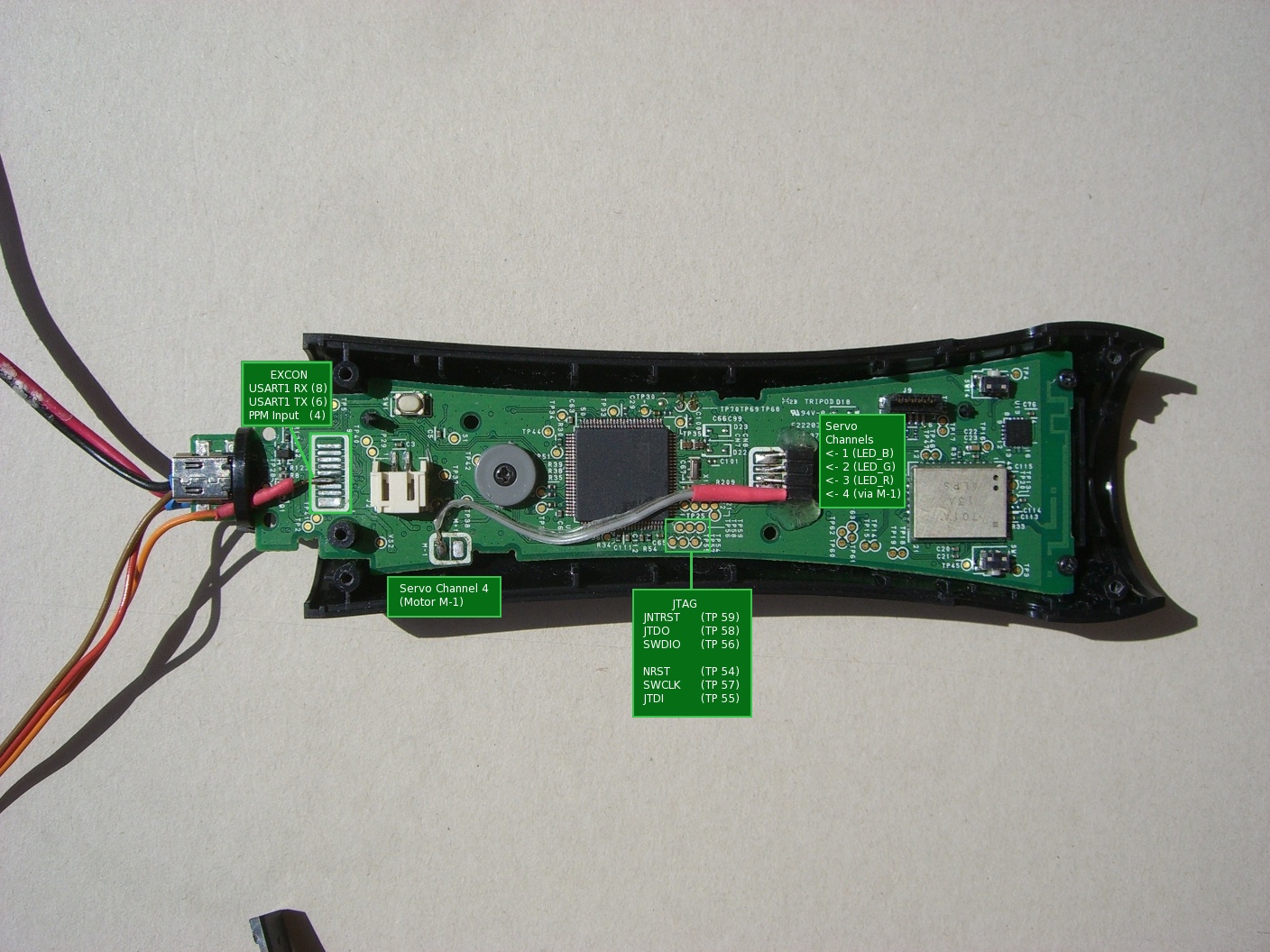

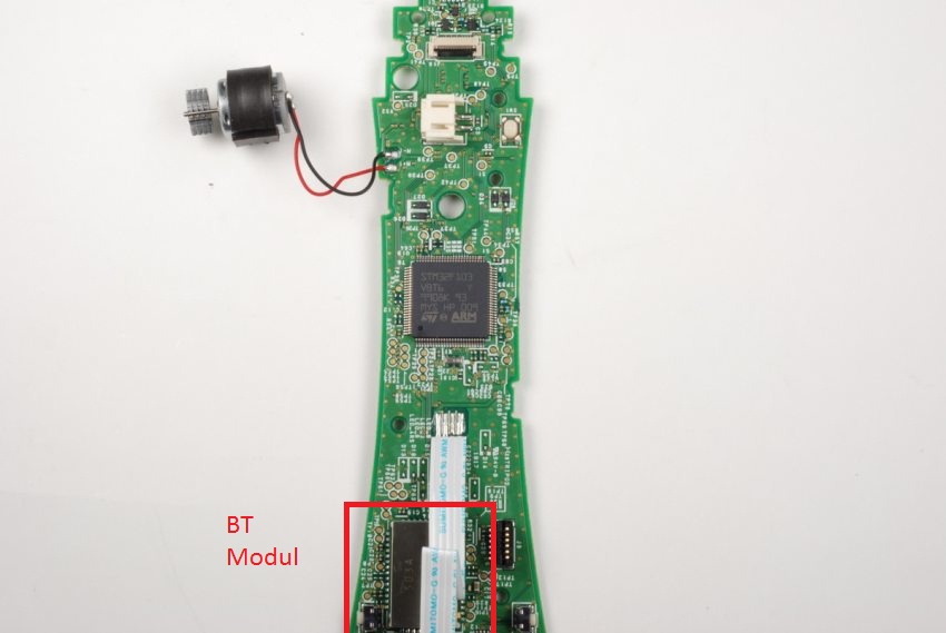

habe im netz ein interessantes projekt gefunden mit einem Sony PS3 Move
Controller als steuerung . 32 bit 72Mhz ARM CPU und mit entsprechender
firmware zum OpenPilot CopterControl compatible ! die orig.
CopterControl boards sind ja z.zt. nirgendwo lieferbar und den ps3 move
gibt es ab ca. 30€.
http://www.eissq.com/ps3_move/
http://forums.openpilot.org/topic/5526-coptercontrol-on-a-game-controller/
http://wiki.openpilot.org/display/Doc/Detailed+Description
Introduction

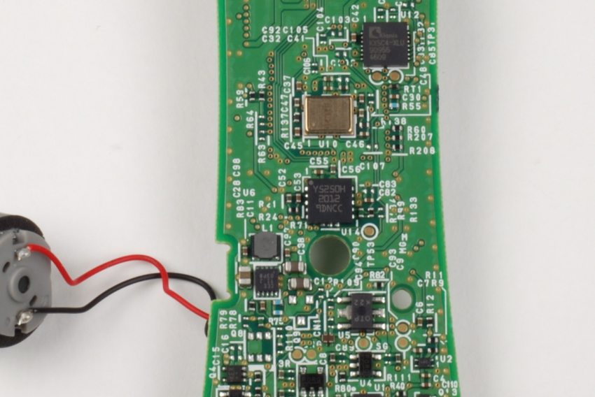

The hardware of the PS3 Move is similiar to what you find on a
CopterControl board. It has:
    STM32103VB8 processor 72MHz
    3 axis analogue accelerometer
    3 (2+1) axis analogue gyro
    USB
*Additional hardware that is not found on a standard CC:*
    3 axis magnetometer
    Onboard bluetooth
