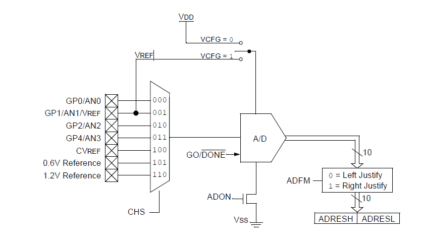

Ich möchte in meine Taschenlampe eine Steuerung einbauen, ink.
Akkulader.Dazu möchte ich den PIC12F615 verwenden.
h**p://ww1.microchip.com/downloads/en/DeviceDoc/41302D.pdf
Jetzt zu meinem Problem. Wie kann ich die Batteriespannung messen, die
gleichzeitig auch die Versorgungsspannung vom PIC ist, mit nur einem
Pin? Alle anderen sind schon belegt....
Meine Idee: den Pic mittels Spannungsregler auf feste 2.5V betreiben und
mit dieser Referenz die dirkete Batteriespannug messen. Kann das
funktionieren?
Vielen Dank!
Gast #2426026
stimmt! Habe ich übersehen.
Dann wähle ich die interne 1.2V Spannung und Vcc!
So brauche ich die Batteriespannung nicht seperat anzuschliessen, weil
ich sie direkt als Versorgungsspannung nutze. So habe ich einen Pin mehr
frei, was ein anderes Problem löst ;P
Sollte doch funktionieren?
