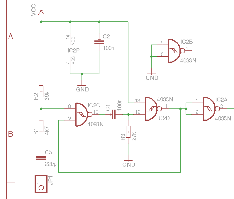

Moin
hab mal sowas gebaut für einen 2-Takter. Funktioniert Prima. Anbei ein
Auszug aus meinem Schaltplan.
An JP1 kommt einfach ne Krokoklemme, die man um das Zünkabel macht und
Pin3 vom 4093N geht auf einen Interrupt-Pin (steigende Flanke) vom AVR
Viele Grüße
Henning
Gast #2427769
> Funktioniert Prima.
Überflüssig.
Es reicht eine kapazitive Kopplung um das Zündkabel
(was du mit einer Krokolklemme gemacht hast,
aber auch mit drumgewickleten Draht oder Blech ginge)
direkt an einen Eingang des uC zu legen der einen
Schmitt-Trigger besitzt, wie quasi alle AVR Eingänge.
Da ein Zündimpuls schwingt, und ein AVR schnell ist,
gibt das pro Zündfunke schnell nacheinander Impulse,
man muß also nach der ersten Flanke (Interrupt)
einige Zeit taubstumm sein und folgeimpuls ignorieren
(man könnte auf ihnen erkennen, ob der Zündfunke
gezündet hat).
Man braucht nicht mal einen Vorwiderstand, weil ja
die kapazitive Kopplung entsprechend schwach sein kann,
andererseits darf man die Kopplung auch mit Vorwiderstand
nicht zu stark machen, sonst wird nicht nur der uC
gestört, sondern vielleicht sogar (Strom über die
Eingangsschutzdioden) zerschossen. Es ist baer nicht
nötig, einen (CMOS) IC vorzuschalten, der ist nicht besser
als der uC direkt (und so teuer ist ein uC nun auch nicht).
Also besteht eine Schaltung, die aus abgefangenen Zündimpulsen
CAN-Bus Meldungen (in hoffentlich dokumentiertem Protokoll)
macht nur aus
Bordspannung---5V-KFZ-Regler--+
Zündkabel Kabelende-------|  uC   |-- CAN
          interner Pullup     |     ggf. 120 Ohm Terminierung
          damit Kabel nicht  GND
          offen
