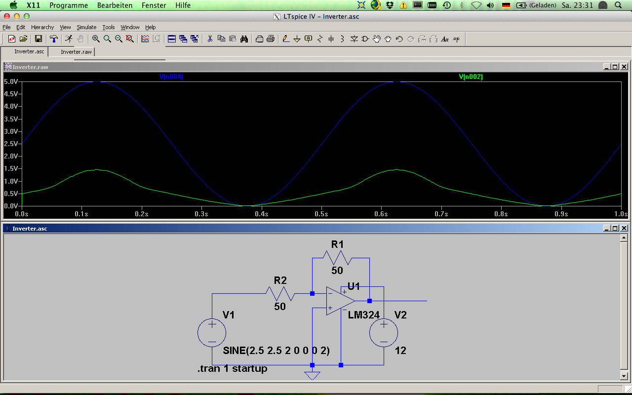

OP #2426621
Noname schrieb:
> Invertierender Verstärker. Verstärkung 1. Versorgungsspannung 12V
Habe ich mir auch gedacht.
Mit LTspice simuliert - kein Invertierter Verstärker... (siehe Anhang)
In Real gebaut - gibt immer ca. 0.6V (5V) aus - egal ob 5V oder 12V (ca.
0.67V) am Eingang hängen...
PS.: Ich hab 10k Widerstände bei der Real-Version verwendet...

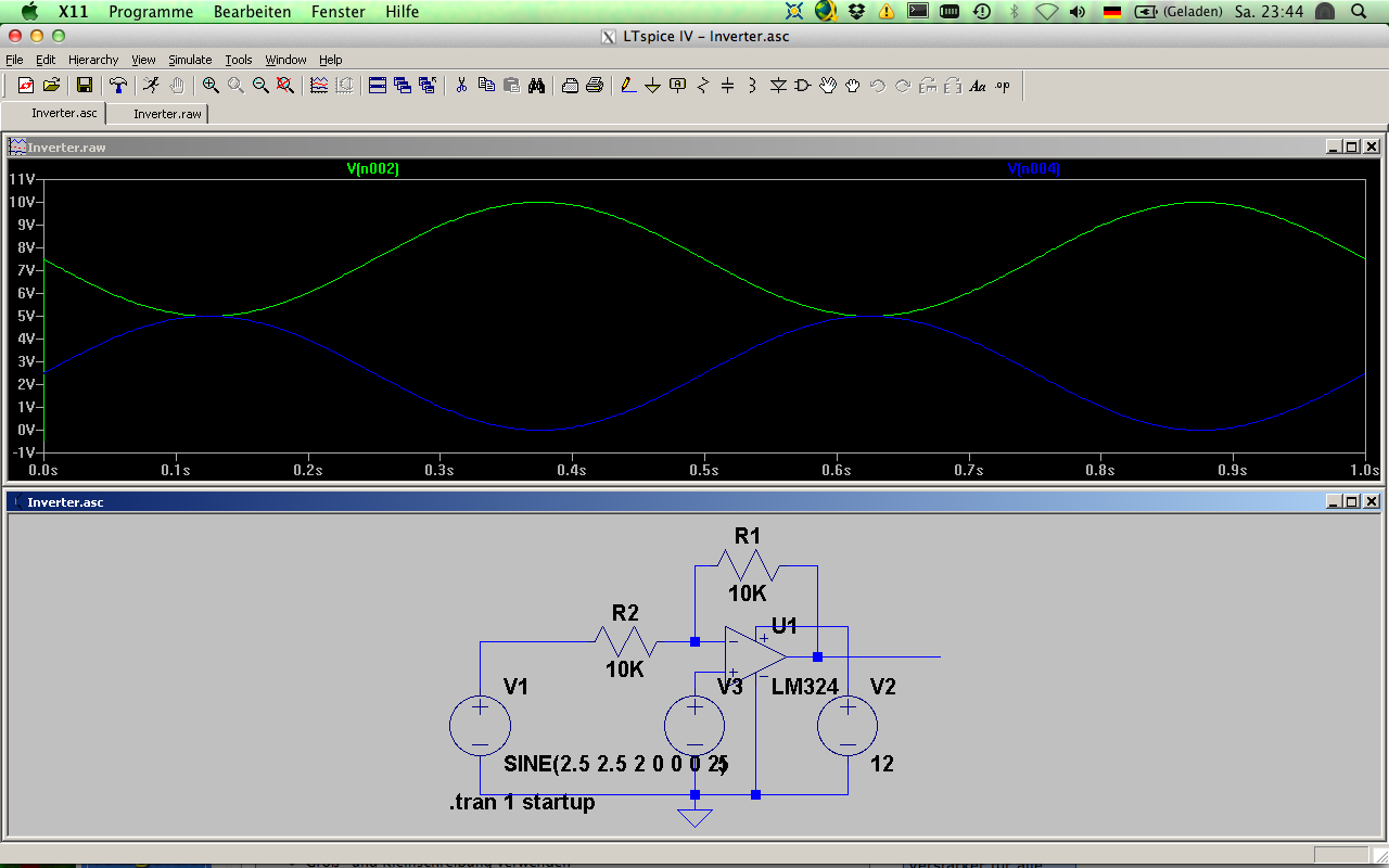

#2426629
50 Ohm? ist nicht grade "glücklich" gewählt. Außerdem ist ein LM324 ein
Urgestein, das Rail2Rail weder am Eingang noch am Ausgang kann. Du musst
also negativ versorgen, oder einen passenden Opamp nehmen.
An den nicht-invertierenden Eingang musst du noch den Mittelpunkt der zu
invertierenden Spannung legen. Also 2,5V in deiner Sim oder 5V im realen
Aufbau.
