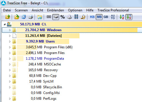

Ich habe auch "nur" eine 64 GB SSD. Installiert ist Win7 64bit,
Lightroom (LR Datenbank mit ~24.000 Bildern ist ebenfalls auf SSD),
Office 2003, einige Entwicklungstool (x86, µC; AVR, STM32), Chrome inkl.
Cache und noch viele andere dinge. Und obwohl hiberfil.sys und
pagefile.sys schon 11 GB für sich brauchen habe ich immernoch über 10 GB
frei.
Also momentan reichen mit die 60GiB, aber vermutlich würde ich heute
auch eher 128 GB nehmen. Hab mal ein Treesize-Shot von "C:" angehängt.
Windows inzwischen riesig durch die ganzen Updates... hab die Backups
auch noch nicht gelöscht
