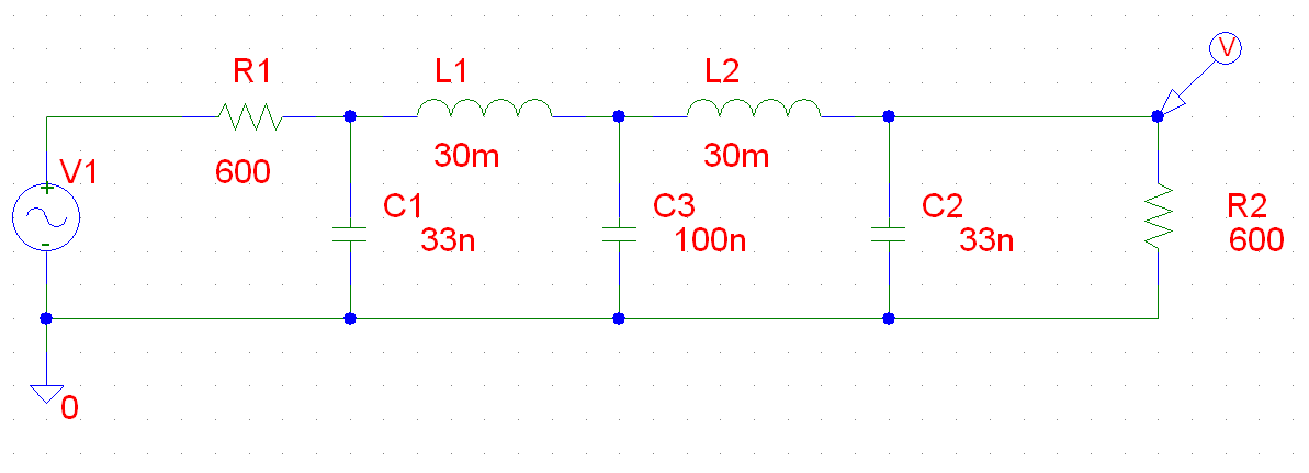

ich möchte das angehangene Butterworth-Filter zur PWM-Filterung hinter
einen OP klemmen.
Kann ich da den Ausgangswiderstand des OPs vernachlässigen oder muss
dieser mit dem 600-Ohm-"Vorwiderstand" des Filters "verrechnet" werden.
Wäre ein TL072 zum Betreiben des Filters schon zu schwach, wäre ein
NE5534 besser, ist die Ausgangsimpedanz eines OpAmps von der
Beschaltungsart (z.B. invertierend/nicht invertierens)abhängig?

Wenn ich das jetzt richtig deute, ist die kapazitive Last des Filters
durch den 600-Ohm-R wahrscheinlich ausreichend entkoppelt.
Dann würde noch die Frage bleiben, in wie weit die 600 Ohm für einen
TL072 eine (zu große?) ohmsche Belastung bedeuten.
Eine Größe "Output Resistance" finde ich jedenfalls nicht im Datenblatt.
Die Verstärkungsreserve des OPamp regelt den ja auf niedrige Werte aus,
solange die Frequenz nicht zu groß wird. Eine Simulation hilft hier.
>NE5534 besser,
Da das Filter für hohe Frequenzen wie eine 600R Last aussieht, wäre ein
NE5534 schon besser.
Ja, genau.
By the way, 33mH Spulen gibt es so nicht. Die enthalten im
Ersatzschaltbild beachtliche Wicklungskapazitäten und
Wickeldrahtwiderstände.
Bist du denn sicher, daß du ein passives Filter brauchst?? Warum geht
kein Aktivfilter?

Danke für die Antwort!
Ich habe hier einen Prototyp, der funktioniert ziemlich gut.
> kein Aktivfilter?
Ich bin grade dabei, ein aktives Butterworthfilter fünfter Ordnung zu
berechnen (bzw. aus einer Tabelle umzurechnen), werde das dann auch mal
zum Vergleich testen.
