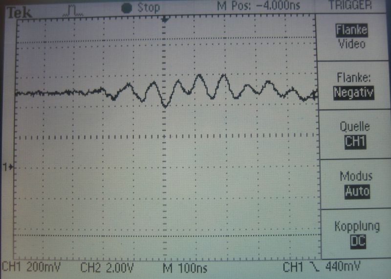

von Walter T. (nicolas)
MCUCSR wird als "0" ausgelesen- also ist der unfreiwillige Reset wohl
gar keiner (BODEN-Fuse ist aktiv, ein Brown-Out würde also auch als
solcher erkannt).
Die Versorgungsspannung ist stabil und keinerlei Einbruch feststellbar.
Ich habe mir allerdings auch die Reset-Leitung noch einmal vorgenommen
und dort auch in unregelmäßigen Anständen Oszillationen (siehe Bild im
Anhang) feststellen können, die auch in unregelmäßigen Abständen (5 - 15
s) auftreten. Allerdings ist keine Korrelation zwischen den
Oszillationen und dem Nicht-Reset festzustellen. Ein Abblocken mit 100nF
am Reset-Pin ändert auch nichts am Verhalten.
Nach dem Entfernen der "bösen" Zeile bleiben die Oszillationen und der
Nicht-Reset verschwindet.
Es bleibt mysteriös.
Viele Grüße
Nicolas

Eigentlich alles so, wie es sein sollte: DDRC ist komplett auf 0x00, und
PORTC auch. So langsam habe ich das Gefühl bekloppt zu sein. Oder daß in
PORTC irgendetwas nicht stimmt. (JTAGEN ist aus, Fuses 0xD9BF).
Viele Grüße
Nicolas

Aber es ist zum heulen: Ich kriege den Fehler immer wieder reproduziert:
Wenn's abstürzt ist das Datenrichtungsregister vom LCD-Port falschherum.
Hier der Code:

Immer, wenn der ATmega abschmiert stehen alle Pins von PORTA auf High,
d.h. das Datenrichtungsregister von DDRB hat den falschen Wert
hinterlegt. Und ich weiß nicht warum. Es gibt keinen Interrupt mehr und
nichts, was dazwischen kommen könnte.
Viele Grüße
Nicolas
