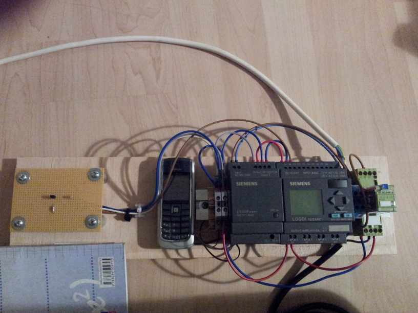

Ich arbeite daran ein ein Fernschalter, der über das GSM-Netz gesteuert
werden kann zu bauen. Bis jetzt sieht das so aus: Ich habe ein altes
Nokia gefunden, und dort 2 Drähte an den Pins für den Vibrationsmotor
angelötet, Bei jedem Anruf auf das Handy messe ich 3 Impulse
nacheinander, wobei die Spannung jedes Mal von 0 bis etwa 1,1 v DC
ansteigt. Danach 2s Pause, dann wieder die 3 Impulse. Das Signal wird
dann mit einer Siemens LOGO (Klein-SPS) verwertet.
Folgendes Problem:
Es handelt sich um ein 12/24v RC SPS, daher am Eingang I1 muss
mindestens + 12v vorhanden sein, damit er den Zustand = 1 annimmt. Wie
kann ich die Spannung auf diesen Wert erhöhen? Ich wollte zuerst einen
Operationsverstärker verwenden, habe jedoch keinen passenden für die
kleine Eingangsspannung gefunden. D.H. eine Transistorschaltung wie hier
http://www.elektronik-kompendium.de/sites/slt/schalt/02080313.gif
Habe keine Ahnung welchen Transistor ich verwenden und wie die
Widerstände zu berechnen sind. Andere Lösungsvorschläge sind auch gerne
erwünscht :D

Nimm einen BC547C oder einen anderen NPN-Universaltransistor (fast jeder
sollte gehen) mit den folgenden Widerständen:
  für 12V: Rb ≈ 3,3kΩ und Rc ≈ 2,0kΩ
  für 24V: Rb ≈ 6,8kΩ und Rc ≈ 8,2kΩ
Am besten misst du die Spannungspegel am fertigen Aufbau noch einmal
nach: Bei aktivem Handy sollte die Eingangsspannung an der SPS mindes-
tens 8,5V (High-Schwellwert), bei inaktivem Handy höchstens 5V (Low-
Schwellwert) betragen.

Der Basisstrom im ersten Fall (für 12V) ist etwa
  Ib = (1,1V - 0,6V) / 3,3kΩ = 0,15mA,
der erforderliche Kollektorstrom
  Ic = 12V / 2kΩ = 6mA
Die Stromverstärkung muss also 6mA / 0,15mA = 40 sein, was beim BC547
schon deutlich im Sättigungsbereich liegt. Im zweiten Fall (24V) liegen
die Verhältnisse entsprechend.

Die SPS läßt bei "High" einen Strom von 1,5mA in den Eingang fließen. An
einem 2k Widerstand verursacht das einen Spannungsabfall von 3V. Also
gibt es 3V unter 12V gleich 9V am Eingang, was ok ist, da die SPS 8,5V
für "High" braucht.
