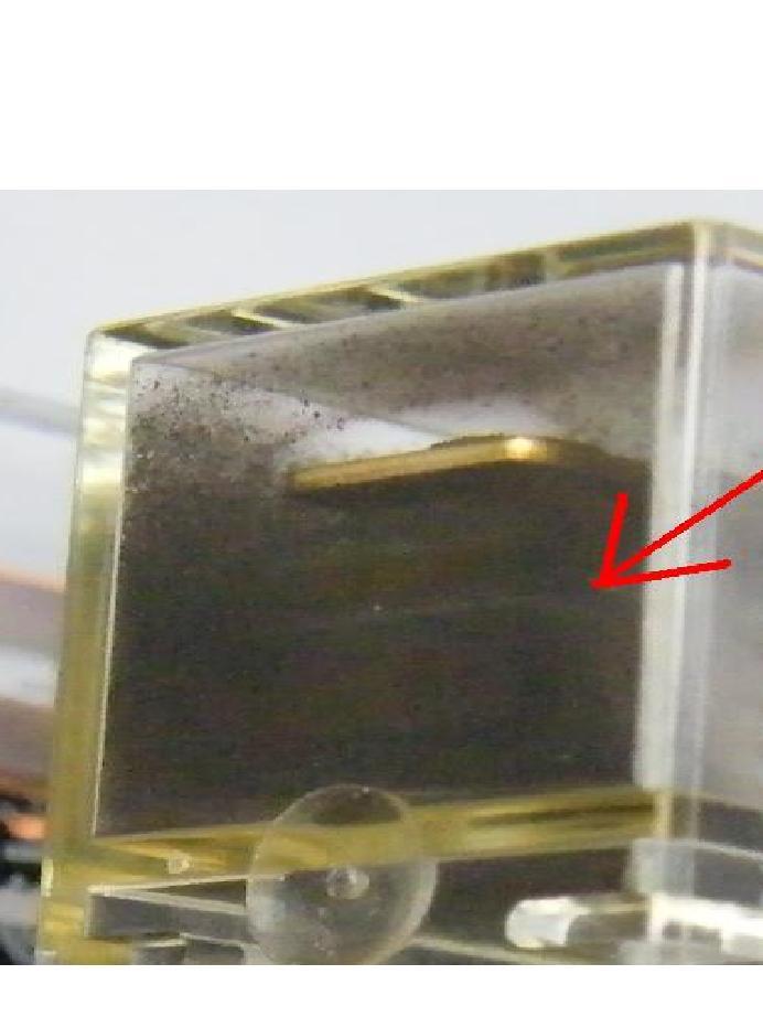

1.Simple Maßnahme wäre: parallel über die Relaisspulen eine LED mit
Vorwiderstand zu schalten um eine optische Kontrolle zu bekommen ob die
Relais überhaupt richtig angesteuert werden. Damit findest Du heraus ob
die richtigen Relais überhaupt angesteuert werden (ohne den Putz zu
zerstören).
Wenn die LEDs leuchten und es bewegt sich kein Motor könnten auch die
Relaiskontakte abgebrannt sein?
Wenn die Spannung am Netzteil zu sehr einbricht sind evtl. die Elkos
gealtert. Man könnte ja zum Test die Schaltung aus einem Labornetzteil
speisen und den Strom messen der wirklich nötig ist.
