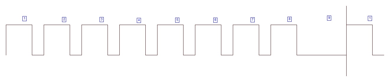

ich habe ein externes Signal das ich auf einen Digital Input des AVRs
legen möchte.
Und zwar ist ein Impuls 66% High, 33% Low.
Bei jedem Impuls soll ein anderer Ausgang des AVRs geschaltet werden.
Also beim ersten Impuls Q1, beim zweiten Q2,.....
Der neunte Impuls dient als Synchronisierung. Der AVR soll erkennen,
dass nun Pause ist und somit seinen Counter zurück auf 0 setzen.
Die Frequenz der Pulse ist "noch" nicht definiert. Aber die Maximale
Frequenz wird so ca. bei 60Hz liegen. Als Sicherheit kann man noch auf
30Hz-10Hz runtergehen.
Der AVR müsste als zuerst auf die postive Edge einen Interrupt auslösen.
Dann die Zeit bis zur fallenden Flanke messen.
Das ergibt 66% der Periodendauer und der AVR weis, dass in
Periodendauer/33% die nächste steigende Flanke kommen müsste.
Kommt diese nicht soll der Zähler zurückgesetzt werden (Sync Bit).
Das ganze soll ein Multiplexer mit nur einem Bit werden.
Über die Ausgänge des AVRs werden dann Optokoppler angesteuert.
Kann mir jemand eine Starthilfe geben wie man das "einfach" im AVR
umsetzt.
Arbeiten werde ich mit z.B. einen Atmega8, AVR Studio mit WinAVR.
Danke!

Schau dir an wie ein IR-Fernbedienungsempfänger auf dem AVR
implementiert wird. Oder wie eine Soft-UART implementiert wird. Das
Abtasten der Signale ist ähnlich. Beispiele gibt es in der Codesammlung.
Außer mit der Flankenerkennung plus Messung der Halbperiode kannst du
auch mit einer Abstastmethode arbeiten, wenn die Taktrate des Signals
bekannt ist. Dazu so regelmäßig den Logikpegel am Eingangspin ermitteln,
dass du pro kurzer Halbperiode (Low) 3-4 Abtastpunkte hast.

Aha. So etwas würde ich mit einem 4017 machen. Aber vielleicht hat
der Avr ja ausserdem noch was anderes zu tun...
Gruss
Harald

Bei der niedrigen Frequenz würd ich mit Polling arbeiten. Ohne
Interrupt. Alles in einer Software, übersichtlich, für jeden Anfänger
geeignet.
Eingangssignal an einen IO-Pin. Die Software schaut, ob er high oder low
ist. Die Software kann sich auch die Pulsweite rausmessen, um die Pause
sicher zu erfassen.

Auf den 4017'er bin ich auch schon gekommen.
Dieser scheint aber laut Datenblatt die Ausgänge "überschneidend"
ein/auszuschalten. Die verschiedenen Analoge Signale möchte ich aber
ungern kurzschließen ;).
Daher die 2/3;1/3 Teilung.
Auch möchte ich mir z.B. die Möglichkeit einer PTC Auswertung nicht
verbauen.
Werde mir das mit dem Polling mal ansehen.
