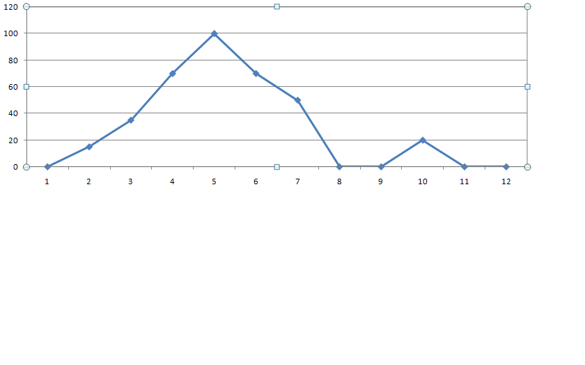

Wie könnte man solch eine Eingabe realisieren?
Das Ganze soll am Ende eine Lichtsteuerung werden, insgesamt 12
Stützpunkte für einen 24h-Verlauf.
Die Kästchen sollen sowohl in x(0..24Uhr) - als auch y-Richtung
(0...100%)bewegt werden können. Also keine festen Zeitabstände.
Ideen?
> Ideen?
Na, dann mach die Stützpunkte doch einfach beweglich, in X und
Y-Richtung...
Maus (drag'n'drop) bietet sich an... Tastatur (z.B. Tab zum Wählen,
Cursortasten zum Bewegen) als Fallback.

PC-Programmierung ist nicht mein Steckenpferd, da bin ich nicht
sonderlich fit. Es geht nur darum, ein paar Daten zu erstellen und diese
an ein Gerät zu senden. Funktioniert auch schon, gefällt mir aber nicht
(12xTrackBar, 12xUhrzeitfeld), da man den tatsächlichen Verlauf nicht
direkt visuell erfassen kann. Also hab ich mir daraus ein Diagramm
erstellt und so kam die Idee, dass es eigentlich perfekt wäre, wenn man
das gleich im Diagramm ändern könnte.

http://stackoverflow.com/questions/5425122/ms-chart-control-showing-mouse-axis-coordinates
dann kann man schon mal im MouseClick-Event mit
chart.Series[x].Points.AddXY(pX, pY) einen neuen Punkt hinzufügen.
oder besser das ganze selber machen: Koordinaten umrechnen, MouseUp,
MouseDown, MouseMove und Paint-Event behandeln (Punkte und Linien
zeichnen z.B. mit DrawPath)...
