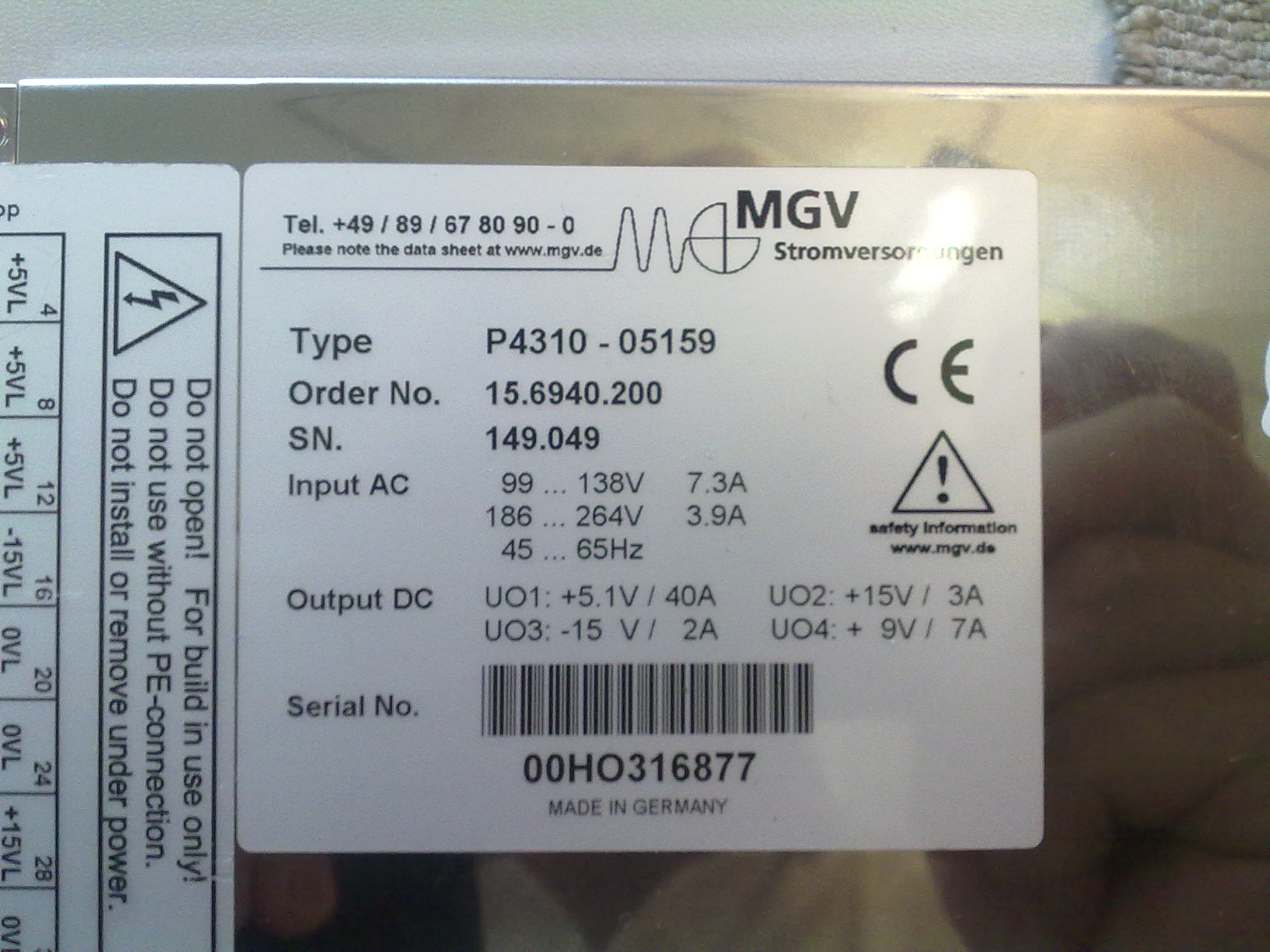

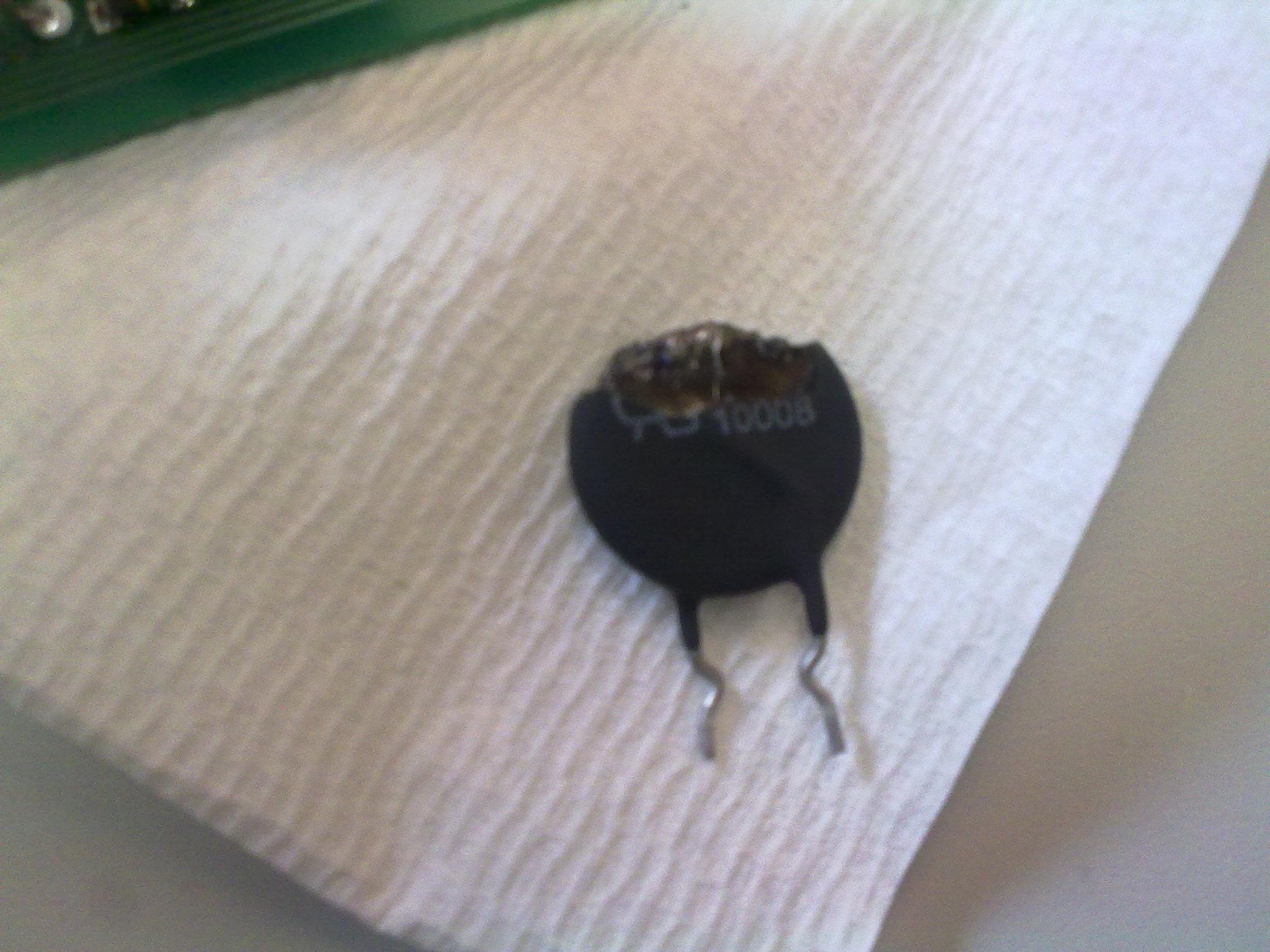

ich habe ein Netzteil, welches immer einen Kurzschluss verursacht. Beim
Öffnen ist mir dann der defekte Kondensator aufgefallen. Kann dieser die
Ursache für den Kurzschluss sein oder ist er womöglich nur das Ergebnis
eines anderen Fehlers?

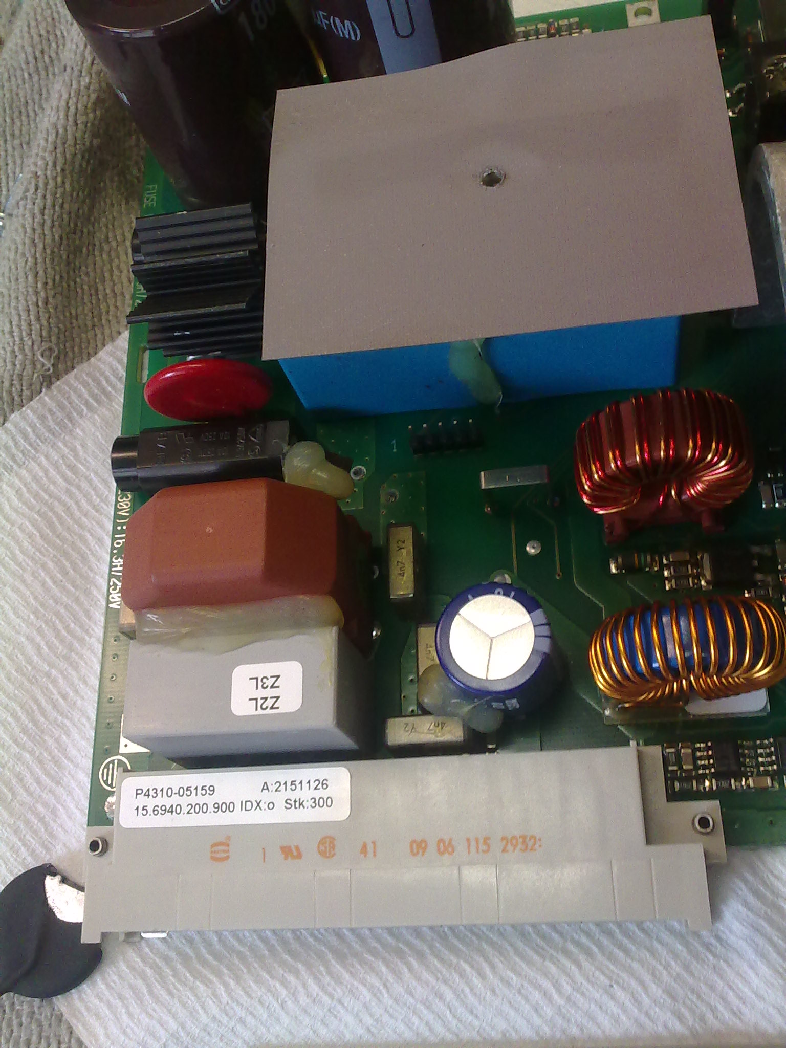

Ich würde gerne das Teil zum probieren ersetzen, leider fehlt die genaue
Bezeichnung. Platziert war er auf der Platine in der Mitte des Bildes,
wo die kleine 1 steht. Womit könnte ich es probieren?
Bin für jede Hilfe Dankbar :-)
Viele Grüße
Oliver
Gast #2428488
sind übrigens doch 7,5mm RM.
Ja hängt direkt an der Netzspannung.
Sollte man beim probieren sich lieber von größeren Spannungswerten zu
kleineren arbeiten oder andersrum?

Gast #2428496
Hatte mal eine defekte Steckdosenleiste... da waren zwei Varistoren
defekt und hatten auch einen Kurzschluss verursacht.
Die altern mit jeder Spannungsspitze, die sie ableiten. Anscheinend ist
es zu oft vorgekommen.
#2428499
Varistoren dienen dem Überspannungsschutz. Die Dinger können aber in
ihrer Lebenszeit nur eine bestimmte Energie aufnehmen/ableiten und gehen
irgendwann kaputt.
Soweit ich weiß werden sie immer niederohmiger, bis sie dann irgendwann
nach einem Überspannungsimpuls zu niederohmig sind und den thermischen
Tod sterben.
#2428512
Oliver schrieb:
> liegt dann da vielleicht noch ein anderer Fehler vor?
Das andere Problem ist warum er so viele Überspannungsimpulse abgekriegt
hat.
Werden in deiner Nähe/Haus starke Motoren oder andere induktive
Verbraucher geschaltet? Das würde eine höhere Anzahl von
Überspannungsspitzen im Netz erklären.
Oder ein Blitzeinschlag in der Nähe. Das kann auch schon länger her
sein, das hätte den Varistor halt vorgeschädigt.
Gast #2428591
ebay: 380310635404
hatte vor zwei Wochen das gleiche Problem,und
mit diesem Varistor gelöst.
Wollte nicht bis zur nächsten große Bestellung
warten, und deshalb über ebay gesucht.
Jetzt funktioniert das Netzteil wieder.
Gast #2428631
> kann das Teil einfach so den Geist aufgeben
> oder liegt dann da vielleicht noch ein anderer Fehler vor?
Dein Netzteil musst offenbar einen kräftigen oder viele kleine
Überspannungsimpulse verarbieten.
Da der Varistor auf Kurzschluss ging, haben es vielleicht die Teile
dahinter überlebt, einen Versuch ist es wert.
> da das Netzteil auf 264V spezifiziert ist (230V +/- 10%)
> wird vermutlich kein 240V Typ drin sein.
Tja, leider beschriften Hersteller ihre Varistoren unterschiedlich.
Panasonic (und Bourns)
http://www.panasonic.com/industrial/components/pdf/ez016_erz_vd_dne.pdf
http://www.bourns.com/data/global/pdfs/MOV10D.pdf
ERZV09D241 (MOV-10D241K) setzt schon bei 216 bis 261V mit der Ableitung
von Strom ein, ist also für 120V~ Netze und auf 150V~ und 200V=
spezifiziert, wird aber bei viel Strom eventuell bis 395V an die
nachfolgeden Bauteile lassen.
Ein VDR von Vishay/BC
http://www.vishay.com/docs/29082/23815825.pdf
VDRH07K230xyE
der mit 230 bedruckt ist, ist für 230V~ und 300V= gedacht, und leitet
erst ab 360V, wobei bei hohem Strom bis zu 595V an die nachfolgenden
Bauteile kommen kann.
Immerhin hat Vishay keine mit 240 beschrifteten.
Er kann also gedacht sein, um 2 Elkos in Reihe zu schützen, ich sehe
aber nur 1 Siebelko, oder er war von vorneherein zu klein dimensioniert
weil auch der Hersteller nicht begriffen hat, was aufgedruckt ist.
Man muß beim Kauf aufpassen und das Datenblatt lesen.
Gast #2428892
Die Ansprechspannung eines Varistors ist von der Temperatur abhängig.
Wenn Du mal in ein Datenblatt schaust wirst Du verwundert feststellen,
dass die Abhängigkeit sogar recht groß ist.
D.h. wenn es in Deinem Netzteil sehr warm wird, dann sinkt die
Ansprechspannung möglicherweise auf ein Niveau, wo bei normaler
Netzspannung schon ein nicht zu verachtender Strom fliesst der wiederum
den Varistor aufheizt usw.
Mit der Zeit altern die Dinger auch noch, so dass die Ansprechspannung
hier sowieso sinkt.
Warm und gealtert knallt er dann schon mal von alleine durch ohne viele
Spikes auf dem Netz.
Deshalb lieber eine etwas höhere Ansprechspannung verbauen, wenn Du das
Ding ersetzt und das Datenblatt ansehen!
