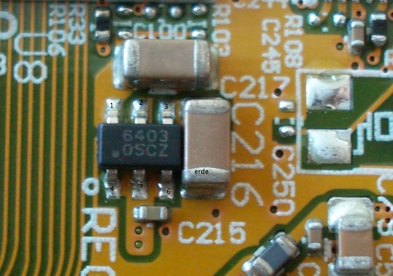

Hallo, versehentlich habe ich ein Elgato Netstream dtt. mit 12V= statt
mit 5V= versucht zu betreiben. dabei ist mir ein Bauelement (SOT23-6)
mit der Beschriftung "6403 OSCZ" abgeraucht. Ich würde es gern ersetzen,
weiss jedoch nicht, um was es sich handelt.
An einem intakten Gerät habe ich folgende Spannungen gemessen (vgl.
angehängtes Bild):
  1: 1,88V
  2: 0V
  3: 3,45V
4-6: 5V
(jaja ich weiss, 1 ist eigentlich 4 und zählt rechtsrum...)
Aufgrund der Beschaltung (C215-217) und der Tatsache, dass es bei 12V
gestorben ist vermute ich, dass es sich um einen Linearregler mit
Vi  = 5V,
Va1 = 1,8 V,
Va2 = 3,3V
handelt. Seht ihr das auch so? Wie kriege ich heraus, um was für ein
Bauteil es sich handelt?
