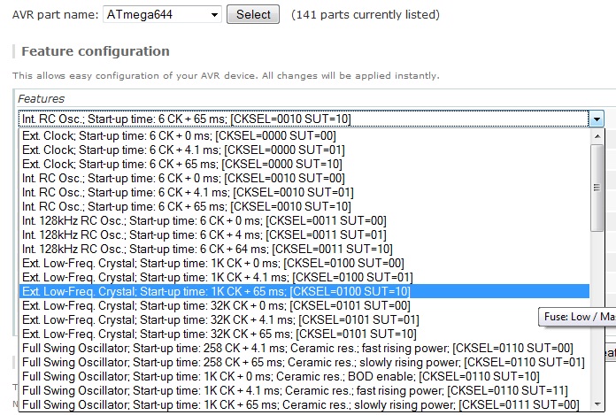

Hans schrieb: > Oder probier mal die Fuses vom Mega644 mit dem originalen STk500 auf > 1MHz interner Oszillator zu stellen und dann nochmal mit dem anderen > Programmer. die fuses beim Atmega644 sehen andernst aus als zb beim Atmega8535....da habe die Fuses für zb 1mhz noch nicht gefunden, sonst hätte ich das gemacht.
hab mal die quarzeinstellungen angehängt. welche sind das mit 1mhz.
Also habe das nun auf 1MHz runtergesetzt aber es ist immer noch der gleiche Fehler. Hat jemand zufällig noch eine andere Idee???
