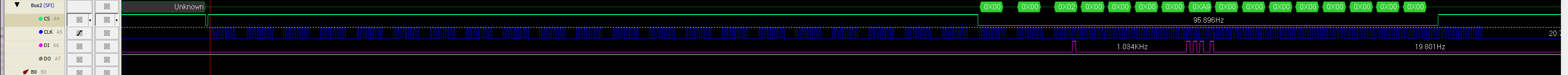

SD Karte antwortet nicht auf CMD0 - LA Bild angehängt
OP #2428928
Hallo zusammen
Ich versuche gerade eine SD Karte mit der Lib von hier
http://elm-chan.org/fsw/ff/00index_e.html
anzusteuern.
Ich habe dazu das Generic beispiel genommen und meine eigenen SPI
Routinen
hinein geschrieben.
Das Problem ist nun, dass die Karte nicht auf das IDLE Command
antwortet.
Meiner Meinung nach, ist das Timing korrekt. Würde aber gerne noch eure
Meinung hören.
Deshalb im Anhang das Timingdiagram...
CLK Frequenz ist ca. 30KHz.
Wie schnell darf man mit dem CLK sein, bevor die Karte initialisiert
wurde?
Angesprochen werden soll eine 1Gb micro SD Karte.
Habe auch schon eine 1Gb mini SD versucht.
Mikrocontroller ist ein STM32. Das gesamte System läuft mit 3.3V
am DataOut der Karte habe ich einen 10k PullUp nach 3.3V.
Vor der Speisung der Karte befindet sich noch ein 4.7uF C
Danke schonmal
#2429062
> wurde?
400 kHz
> antwortet.
Im Diagramm sieht das nicht korrekt aus, denn da sollten vom µC ein Byte
0x40,  danach 4 Null (0x00) gefolgt von einem Byte 0x95 (CRC) kommen.
Das  ergibt das CMD0 für den Switch in den SPI Modus.
OP #2430031
Du hast recht :)
Anbei nun das Timingdiagram mit dem angepassten Programm...
Doch es klappt immer noch nicht :(
Das timing müsste stimmen oder?
Ich habe CLK von ca 280KHz
