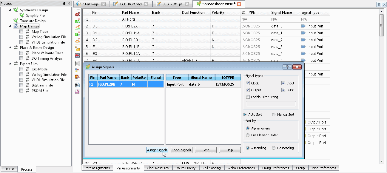

Wie verfährt man weiter, wie kann man die im Schematic erstellten I/O
Ports den jeweiligen Pins zuordnen? Welche Abläufe sind notwendig, um
ein solches simples Schematic Design auf mein XP2 zu bekommen?

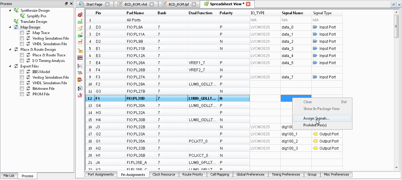

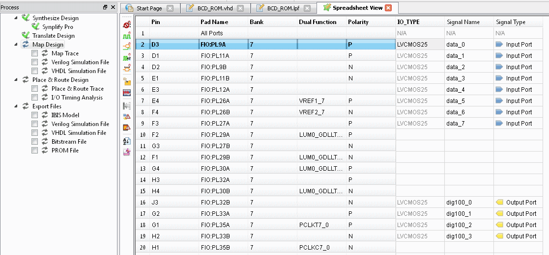

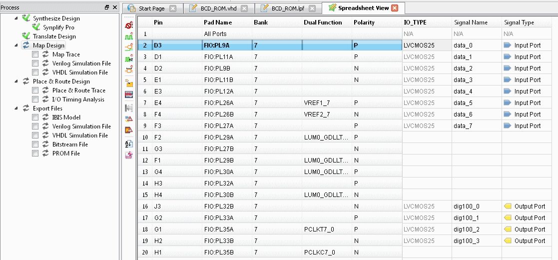

Dein Stichwort ist LPF (Logical Preference File).
Dazu mußt du dein Design erst mal bis zu "Translate" durchnudeln, und
dann auf den grünen Stern mit dem Stift (links in der Toolbar) klicken.
Dann kannst du die erkannten Signale/Ports über einen Rechtsclick an der

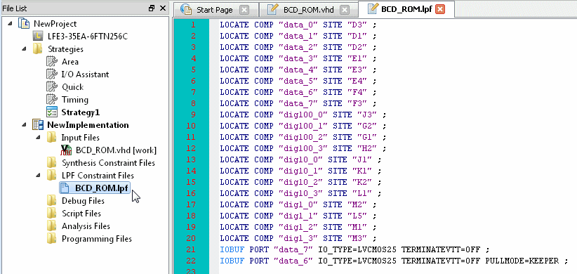

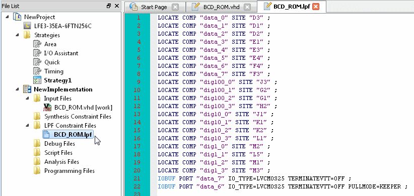

passenden Position an die entsprechenden Pins zuweisen. Als Ergebnis
bekommst du eine *.lpf Datei, die wie im letzten Screenshot aussieht.
