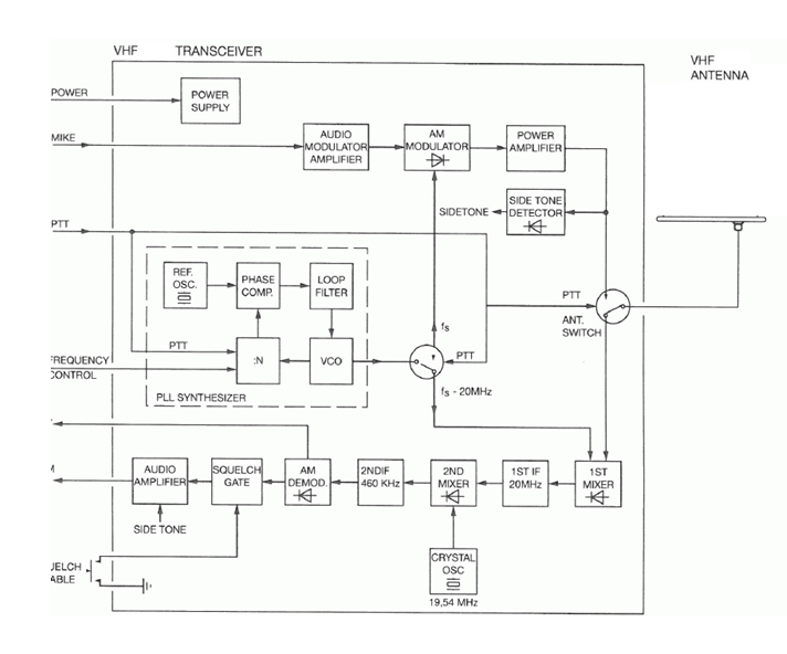

genau das ist der Knackpunkt! In meinem VHF Blockschaltbild ist eine
20MHz PLL Frequenz zu sehen, auf die das NF aufmoduliert wird. Warum
also dann VHF Sender und NF Sender??

hier ist es! Es geht also um den Sendekreis, der mit NF und 20MHz PLL
arbeitet, deshalb fragte ich mich, warum das Ding wohl VHF und nicht HF
heißt.

Vielen Dank für die Antwort!!! Warum wird denn eigentlich auf 20Mhz
runtergegangen? Ist die 20 wichtig, könnten es auch z.b 40 MHz sein für
die erste ZF?

Moderator Persönliche Seite #2430713
Michael_ schrieb:
>>Warum nennt sich der Sender dann VHF und nicht HF-Sender??
> HF ist der Oberbegriff, falls dir das etwas sagt.
Dann müsste man statt VHF ,,UKW'' sagen.  Wenn man VHF sagt, dann
meint `HF' explizit den Frequenzbereich von 3 bis 30 MHz, denn der
Oberbegriff wäre dann `RF'.  Falls dir das etwas sagt ...
> die erste ZF?
Könnten es auch.  Beispielsweise liegt die ZF eines klassischen
Fernsehempfängers im Bereich 33 bis 39 MHz.  Praktisch gibt es aber
sinnvolle Werte, in denen sich die unterschiedlichen Bandfilter-
Technologien optimal umsetzen lassen.
#2430738
> die erste ZF?
Normalerweise hat man bei niedrigerer Frequenz eine höhere
Verstärkung. Bzw. man muss bei gleicher Verstärkung einen
höheren Aufwand treiben.
