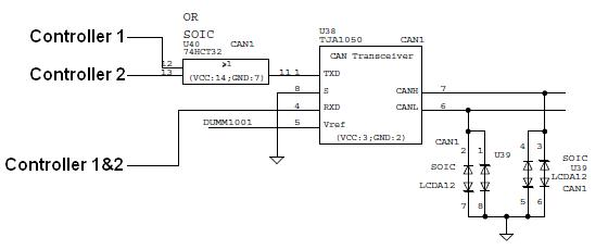

ich wollte fragen, ob es möglich ist, das zwei Mikrocontroller sich
einen CAN-Transceiver teilen. Eigentlich müßte es doch möglich sein, da
immer nur einer sendet, oder? Im Anhang befindet sich das Schaltbild zur
Erklährung.
Vielen Dank

letztendlich kann man den Transceiver doch als reinen Pegelumwandler
betrachten, oder? Da aber doch immer nur einer senden kann müßte es doch
keinen Konflikt geben. Oder welches Problem könnte bei der Arbitrierung
& Acknowledge auftauchen

es gibt dominante und rezessive pegel auf dem CAN... RX/TX haben das
nicht..daher funktioniert das so nicht! nimm 2 transceiver!

Oder. Es ist ein CAN-CONTROLLER, der ne MENGE Logik enthält, kein dummer
MAX232.
Endlose. Nimm je einen CAN-Controller pro uC, die DInger sind
spottbillig.

Falk, schau Dir noch mal sein Bild an:
Er wollte doch nur einen Transceiver für zwei Controller verwenden.
Allerdings, ob sich das lohnt? Mit getrennten Transceivern spart man
sich die "Synchronisation" der beiden Controller, um zu verhindern, dass
sie gleichzeitig senden.
Gruß Dietrich

Ja, Logik muss geändert werden.
Dominanter CAN-Pegel: Differenzspannung >0,9V. Den erzeugen
CAN-Transceiver mit Eingangspegel Low. D.h. der Low-Pegel des
Controllers muss auf jeden Fall auf den Bus geschaltet werden ->
UND-Gatter.
Ich behaupte, das funktioniert.

Peter Dannegger schrieb:
> Ein AND statt des OR und die Schaltung funktioniert korrekt.
> Ich sehe allerdings auch keinen Sinn darin, 2 CAN-Controller auf einer
> Platine zu verwenden.
> Peter
So etwas nennt man in der KFZ-Elektronik (und sicherlich auch woanders)
Gateway. Nur das die CAN-Controller dann auch einem Chip sich befinden.
Andererseits hat man so stets einen Zuhörer. Man hat ein Problem
weniger, wenn der CAN-Bus nicht angeschlossen sein sollte. Zum Lernen
OK.

Wenn Du schon einen Chip für die Disjunktion der Schnittstellensignale
verwendest, dann kannst Du doch auch gleich einen zweiten Trasceiver
nehmen und den dann mit dem des anderen auf der CAN-Seite
zusammenschalten.
Dann funktioniert es auf jeden Fall.
Ich verstehe noch nicht, wieso Du einen Transceiver einsparen willst?
Platzprobleme? -> Das Oder-Gatter und die Dioden kosten auch Bauraum.
