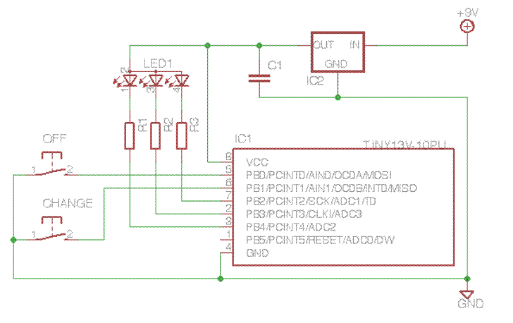

würde gerne wissen ob man ein RGB PWM mt dem ATTINY13 wie oben gezeigt,
so realisieren kann. Im angehängten Datenblatt steht oben, das der nur
zwei PWM Kanäle hat. Man braucht doch denke ich drei jeweils einen für
Rot Grün und Blau. Danke im Vorraus für die Antwort ...
Gast #2431217
mal davon abgesehen dass du mit dem Tiny13 eh nur 2 von 3 Chips
ansteuern kannst....ist die Beschaltung auch noch Falsch. PWM-Ausgang
sind die OC0A /OC0B - Pins!
Ich würde an deiner Stelle einen größeren µC nehmen, da ein Anschluss
eines externen LED-Treibers mit PWM-Funktion mangels fehlender I²C oder
SPI-Schnittstelle nur sehr schwierig zu realisieren ist...

der schaltplan ist nicht von mir. darum hab ich gefragt, weil mir dies
auch komisch vorkam...
Floh schrieb:
> Es gibt ja auch Soft-PWM.
und dann lässt sich ein rgb pwm mit attiny13 realisieren?
Gast #2431287
Du kannst den doch, wenn ich mich nicht irre, auf bis zu 20 Mhz takten,
oder nicht? Das reicht mehr als dicke.
Dann musst du nur noch nach Soft-PWM suchen, den Artikel durchlesen und
den letzten Codeabschnitt kopieren und abändern. Fertig. :-)
