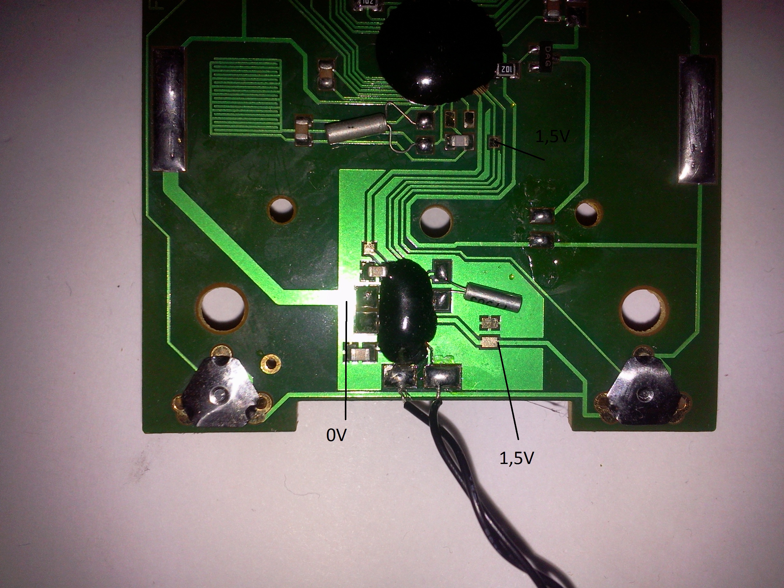

Hey,
ich möchte wenn möglich den DCF77-Empfänger aus meinem alten Funkwecker
benutzen.
Da ich kein Oszi hab weiß ich nicht, wo ich das Signal abgreifen kann.
Ich Anhang ist ein Bild der Platine mit gemessenen Spannungswerten.
Die Platine wird mit einer 1,5V Batterie versorgt.
Wo könnte denn das Signal abgegriffen werden?

Der Empfänger sitzt ja höchstwahrscheinlich unter dem unteren Klecks.
Da kommen ja gar nicht so viele Leitungen in Frage. Bau Dir einen
einfachen Tastkopf, bestehend aus LED und Treibertransitor und taste
die entsprechenden Leitungen nacheinander ab. Das typische 1Hz-Blinken
sollte deutlich zu erkennen sein. Achtung! Der Empfänger läuft nur
ca. 2min nach dem Einschalten. Dann wird er abgeschaltet.

Auch mit einem Digitalmultimeter sollte eigentlich zu sehen sein, bei
welcher der beiden Leitungen, die vom unteren zum oberen Klecks führen,
nach dem Einlegen der Batterie die Spannung stabil ist (das ist der
Eingang, um den Empfänger ein- und auszuschalten) und bei welchem sie
alle Sekunde mal kurz zuckt.
