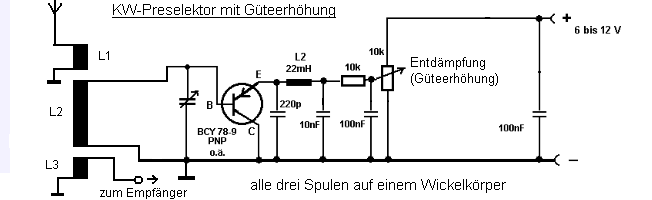

KW-Preselektor mit elektronischer Güteerhöhung
Gast #2431850
...ach so, für die, die es nicht wissen, die gezeigte Schaltung fängt je
nach Arbeitspunkt selbstständig an zu schwingen, ich vermute, es ist
eine Art Colpitts-Oszilator, bei dem der zweite C des kapazitiven
Spannungsteilers durch die Basis-Emitter-Kapazität gebildet wird (das
ganze ist von einem Rückkopplungsempfänger nach H. Nussbaum abgeleitet).
Müsste ja zur Entdämpfung brauchbar funktionieren!
Gast #2432675
Schaltung von H. Nussbaum geht schon, nur sollte man ein 10k Wendelpoti
verwenden, da der Rückkopplungseinsatz sehr feinfühlig sein muss.
Besser funktionieren die Bauvorschläge des Autors mit 80 cm
Magnetantenne und anschließendem FET Verstärker.
Kauf dir doch das "Das neue Magnetantennenbuch".

> So sieht die wirklich gute und einfache Schaltung aus. Am Ausgang können
> auch niederohmige Empfängereingänge (50 Ohm)angeschlossen werden.
Das ist gut und schön ;O)
Allerdings habe ich schon eine große Loop, die sehr empfangsstark ist.
Abends hole ich so viel Schrabbel damit ein, dass man eher einen
Abschwächer brauchen würde.
Deshalb meine Idee, einfach der (abstimmbaren) Loop noch einen
abstimmbaren Preselektor mit elektronischer Güteerhöhung nachzuschalten
(nennt man das eigentlich Q-Multiplier?).
Oft ist es so, dass ich abends viele Stationen auf 80m und 40m so grade
nicht mehr verstehen kann. Wenn man den Empfang um ein weniges
verbessern könnte, wäre viel erreicht.
Übrigens witzige Idee von Herren N., den Drain-R durch eine Spule zu
ersetzen! Wo liegt da in der Praxis der Vorteil, hat das mit der relativ
niedrigen Versorgungsspannung zu tun?

#2433472
Ja, elektronische Güteerhöhung und Q-Multiplier ist wohl dasselbe.
>auf 80m und 40m so grade nicht mehr verstehen kann
Es ist fraglich, ob das dann besser wird. Kann man die gerade nicht mehr
verstehen, weil sie zu schwach sind oder die Störungen zu stark?
Möglicherweise wäre es wirkungsvoller, die Antenne aufs Dach und damit
aus dem Störnebel herauszuheben oder Verbesserungen am Empfänger
vorzunehmen.
Ein Vorverstärker mit Q-Multiplier bringt 30-40dB Verstärkung, bei
Auskopplung am Schwingkreis evtl. nur 15dB. Dann am Besten dahinter
gleich ein Dämfungsglied schalten, um wieder auf normale Pegel
runterzukommen. Wie großsignalfest so eine Vorrichtung ist, weiß ich
auch nicht. Die Bandbreite beträgt nur noch 10kHz und die Abstimmerei
wird ziemlich fummelig.

Benutzt man einen modernen Empfänger, wird ein Q Multiplier vor dem
Empfänger nicht viel nützen. Was soll der bringen ?
1) eine geringere SSB-oder AM Eingangs-Bandbreite wird nicht benötigt,
die Splatter-Störer bei SSB kommen von Intermodulationsprodukten anderer
Sender in den Empfangskanal. Die bringt man überhaupt nicht weg, nicht
mal in der ZF. Auch wenn man eine geringere Bandbreite erreicht, hat man
durch die einfache Schaltung noch lange nicht ein Verhalten ähnlich
einem Quarz-Bandfilter (Roofingfilter) mit steilen Flanken. Vielmehr
werden auch die  Nachbar-Sender zwar etwas geschwächt, aber trotzdem
angehoben.
2) ein höherer Empfangpegel bringt noch mehr Intermod-Produkte.
3) die Einstellung kurz vor dem Rückkopplungseinsatz ist in der HF-Lage
äusserst heikel,darum hat man die früheren Q-Multiplier nur für die
ZF-Entdämpfung benutzt.
Wo so ein Q-Multiplier was bringt, beschränkt sich auf Detektor- oder
Audion Empfängern ohne Rückkopplung.
Ein Audion Mit Rückkopplung hat ja durch seine Rückkopplung bereits den
Q-Multiplier Effekt, den man auf AM so weit treiben kann, dass die
Bandbreite so gering wird, dass dann der hohe NF-Bereich bereits dumpf
klingt. Dies kann man auch bei einer schmalbandigen Loop feststellen.
Eine Loop im oberen MW-Bereich hat bei entsprechender Auskopplung ein Q
von ca. 1000 und eine 3 dB Bandbreite bei 1400 kHz von : B= 1400/1000 =
1,4 kHz
Eine abgestimmte Magnetantenne mit geringen Verlusten ist deshalb in der
HF-Lage einem HF- Multiplier vorzuziehen.
Außerdem: Wäre ein solcher Q-Multiplier sinnvoll, wäre da schon längst
die "Industrie" auf der Bildfläche.

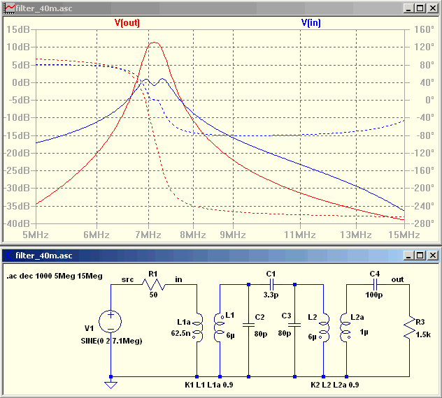

In einem anderen Beitrag
Beitrag "CW-Empfang mit Direktmischer"
wurde ein Doppelfilter vorgestellt, s. Anhang.
Kann man davon zwei hintereinanderschalten?

Die Schaltung mit dem Q-Multiplier funktioniert möglicherweise doch
nicht soo schlecht, vorausgesetzt, der Störer liegt nicht in der Nähe
der Resonanz. Frequenzen ab 100kHz Abstand werden sogar etwas gedämpft.
Störer außerhalb der Resonanz können den Schwingkreis relativ schlecht
anregen und dann am Transistor auch keine Mischprodukte bilden. Dies
wird mit nur 50µA Stromverbrauch erreicht.
Jedoch sollte eine andere Oszillator-Variante verwendet werden. Der
Schwingkreis kommt schnell in Bereiche von 4-500mV und dann wird die
Kollektor-Basis-Diode leitend. Dies geschieht schon bei >20mV
Eingangssignal.

Also die Loop ist sechseckig, Abstand von zwei gegenüberliegenden Ecken
ist 1,75m, das müsste von der fläche her wie eine Kreisloop von ca.
1,65m sein.
Die Koppelwindung hat ziemlich genau D = 37,5cm (eben nachgemessen).
> Dann wundere ich mich nicht, das der SW7600G schon damit dicke Backen
> macht. Probier mal 1m Durchmesser und eine Koppelschleife mit 20cm
> Durchmesser. Alternativ die Loop einmal durch einen Ferritringkern, z.B.
> FT50-77 oder -43, führen, auf den Ringkern 5 Windungen CuL aufbringen
> und dann mit RG58 zum RX.
Es geht, wenn ich den EXT ANT Eingang benutze. Über die Teleskopantenne
und Masse eingespeist bekommt er schon halbwegs dicke Backen ;O)
Den Kern an dem Punkt anbringen, der am weitesten vom Drehko entfern
ist?
>>Eine Koppelwindung mit 40 cm Durchmesser ist sehr groß
> Optimaler Koppelwicklungs-Durchmesser bei einer 1,6m Loop:
> 20cm bei 15MHz
> 30cm bei 5MHz
> 40cm bei 3,5MHz
> Wie Frank schon schrieb, das wäre einen Versuch wert. Mach die
> Koppelwicklung kleiner auf D=20-25cm. Das Signal wird etwas reduziert
> und wichtiger, die Resonanz wird schmaler und die Weitabdämpfung wird
> etwas besser.
Das wäre natürlich mal einen Versuch wert! Wusste übrigens gar nicht,
dass die Größe der Koppelwindung die Bandbreite nachhaltig beeinflusst,
man lernt nie aus ;O)
Wo die Störer lokalisiert sind, kann ich nicht genau sagen, hier ist
allerdings teilweise ziemlich viel Bebauung, von da her tippe ich eher
auf die nähere Umgebung.
Wie kann man erreichen, dass die 50µA Stromverbrauch nicht überschritten
werden?
> Eingangssignal.
Man könnte es theoretisch ähnlich wie bei dem Tentec-Audion-Nachbau
realisieren.
>>die Abstimmerei wird ziemlich fummelig.
> Dabei bleib ich!
Damit kann ich leben, wenn dadurch der Empfang verbessert wird.
#2435881
>>aluminum conductor with diameter 3.4 mm
>Was ist das?
Ein Aluminiumleiter/Draht? Manche nehmen auch eine
Fahrrad-Aluminiumfelge.
Bei mir ist es der Kühlschrank. Eventuell lohnt es sich, mal mit dem
Empfänger loszugehen und 100 Meter weiter testen, ob es dort besser
geht. Ist es nachts um 3 Uhr besser? Dann sind die Plasma-Fernseher
ausgeschaltet. Ist die Koppelschleife abgeschirmt?
Irgendeiner, der möglichst abhängig von der Amplitude den Arbeitspunkt
nicht verschiebt und einen weiten Abstimmbereich erlaubt. Der TenTec,
Ein Hartley oder Vackar.
Der obige würde eventuell auch funktionieren, falls die Basis galvanisch
vom Schwingkreis getrennt und der Arbeitspunkt mit Spannungsteilern
eingestellt wäre.
