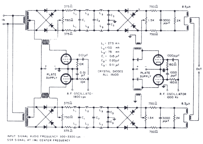

Was mit einem (normalen) Direktmischer jedoch nicht geht ist, dass
man wirklich nur ein Seitenband empfängt: das andere Seitenband
muss dabei frei von Signalen bleiben, oder sie vermischen sich im
Empfangssignal mit dem Nutzsignal.  SSB-Empfang mit maximaler
"Packungsdichte" der Bandbelegung (abends im 40-m-Band ;-) geht also
damit nicht.

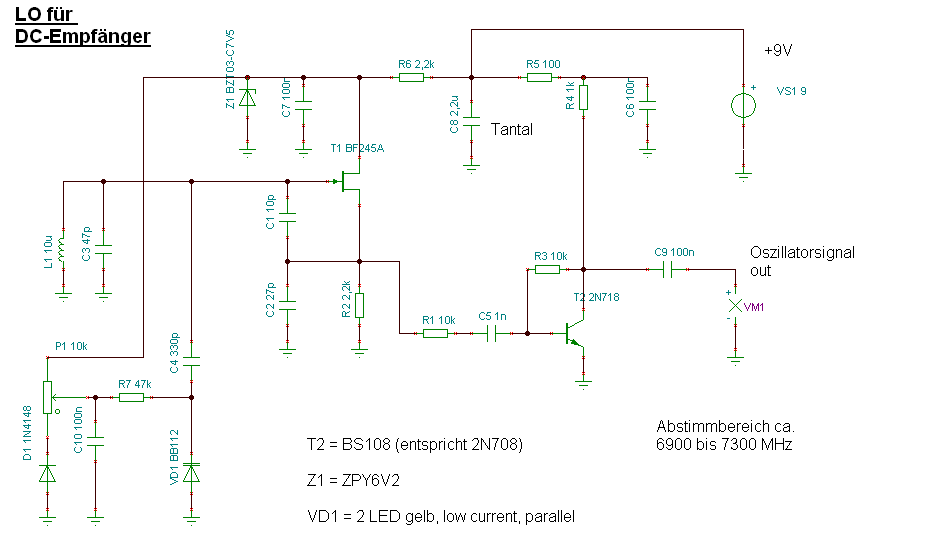

Wenn man einen Quarzoszillator mit einem 10,7MHz-Quarz aufbaut, kann man
das benötigte Offset durch Einfügen eines Trimmpotis erzeugen? Oder
besser noch einer Varicap-Diode, mit der man dann per Poti das Offset
einstellen kann (oder wie wird das in der Realität gehandhabt?)?

Das ist zumindest eine Methode, gewissermaßen die "klassische", auch
Filtermethode genannt.
Die zweite funktioniert ähnlich wie die bereits genannte Variante
Direktmischer mit I/Q-Ausgang, mit einem NF-Phasenschieber und
einem HF-Phasenschieber kann man nach der "Phasenmethode"
(Auslöschung des Signals, wenn man zwei Signale 180° phasenverschoben
addiert) ebenfalls eine Seitenbandunterdrückung erreichen.
Könnte noch gehen.  Ich habe 0,1 % als typischen Ziehbereich in
Erinnerung, das wären bei 10 MHz dann etwa 10 kHz.  Wird eher
etwas weniger sein.  Wenn man's "schön" machen will, nimmt man
aber passende Seitenbandquarze.  Je weiter man einen Quarz zieht,
um so schlechter wird die Stabilität.

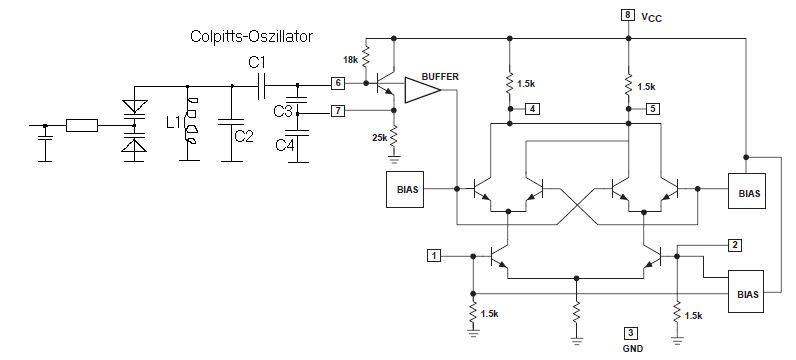

Wenn der NE602 hier nicht großsignalfest genug ist, nehme ich
wahrscheinlich lieber einen Ringmischer, wenn möglich.

Ach ja, eine Frage habe ich noch. Wollte ja ursprünglich einen NE602
verwenden, damit kann man ja ganz einfach einen LO als LC-Oszillator
aufbauen. Das könnte man ja eigentlich immer noch machen und die
Vorkreis-Eingänge über Cs auf Masse legen und stattdessen einen
Ringmischer verwenden, so dass der 602 nur noch als Oszillator fungiert.
Naja, s. o.: verbesserte Großsignalfestigkeit braucht mehr
Oszillatoramplitude.  Ich würde an deiner Stelle erstmal mit
dem NE602 anfangen.

Ach, das mit der größeren Signalamplitude hatte ich fast wieder
vergessen. Ok, nehme also was mit NE602. Der darf maximal 8V bekommen.
Wenn ich ihn mit 7,5V betreibe ist er "großsignalfester" als bei einer
+Ub von 5V, schätze ich...

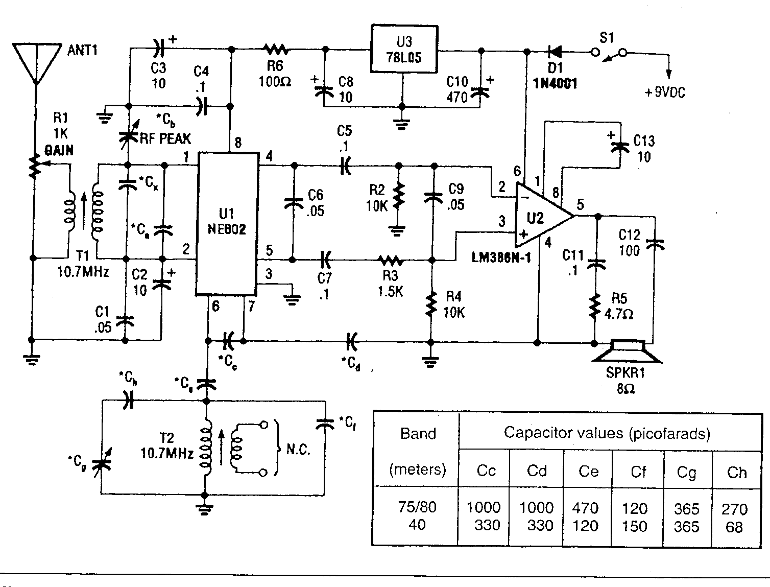

Im Anhang ein Schaltplan für einen 40m/80m-DC-Empfänger.
Den würde ich gerne aufbauen, allerdings mit Varicapdioden.
Zuerst müsste ich allerdings mal rausfinden, ob ich entsprechende
Filterspulen für 10,MHz vorrätig habe (im Schaltbild T1 und T2). Haben
die eine bestimmte Farbe oder kann man sie sonst irgendwie
erkennen/ausmessen?
Klaus schrieb:
> Haben
> erkennen/ausmessen?
Vermutlich haben die eine bestimmte Farbe — bei jedem Hersteller eine
andere. ;-)
Induktivität ausmessen, würde ich mal sagen.  Die 10,7 MHz sollten
sich bei Kapazitäten von einigen 10 pF ergeben.  Was hast du denn
an Messmöglichkeiten?

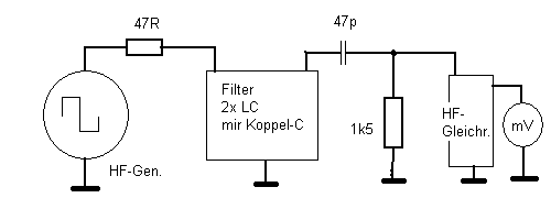

> Rechteck/Sin-Generator bis 30MHz, eine (etwas wackelige)
> Impedanzmessbrücke und einen simplen HF-Gleichrichter (eine Art
> HF-Tastkopf).
Das sollte genügen.  Die Induktivität eines 455-kHz-Filters mit
einer Kapazität von 500 pF liegt bei 245 µH.  Ein 10,7-MHz-Filter
mit 40 pF hätte dagegen 5,5 µH.  Damit solltest du das schon
einigermaßen zuordnen können, man muss jeweils die Spule mit dem
größten Wert benutzen (die anderen Wicklungen sind nur Koppel-
wicklungen).
Oder eben dein HF-Voltmeter an das Filter hängen (das müsste
wohl an eine Anzapfung) und dann den Generator über einen
Widerstand von einigen kΩ ankoppeln (passenden Kondensator für
den Schwingkreis nicht vergessen).  Dann solltest du die Resonanz
sehen, wenn du den Generator durchstimmst.

Wird das NF-Signal in der obigen Schaltplanskizze eigentlich vom NE602
zum LM386 symmetrisch übertragen (und dabei noch gefiltert?)?
Klaus schrieb:
> So ein DC-Empfänger brauch ja gar keinen Demodulator, wie mir
> witzigerweise heute erst aufgefallen ist.
Doch, man nennt diesen einen "Produktdemodulator", und der ist
gewissermaßen das einzige, aus dem ein solcher Empfänger besteht. ;)
Sieht so aus, aber ganz sicher bin ich mir jetzt auch nicht, ohne
mir erst die Datenblätter der beteiligten ICs anzusehen.  Das kannst
du aber auch selbst. ;-)

von B e r n d W. (smiley46)

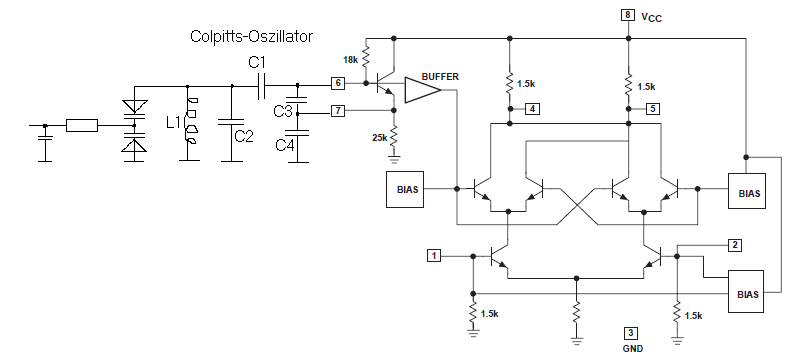

Der NE602 hat einen Differenzeingang und einen Differenzausgang. In
Deiner Schaltung ist der Eingang Pin 1 aktiv und Pin 2 per Kondensator
auf GND geschaltet. Beide Ausgänge Pin 4 und 5 werden auf die als
Differenzverstärker geschaltete Audio-Endstufe gegeben.
Die Lautstärke kann leider nur über das HF-Poti zurückgeregelt werden.
Ein NF-Filter ist kaum vorhanden. Signale kleiner 100µV sind
wahrscheinlich kaum hörbar, denn die Schaltung bietet nur ca. 60dB
Verstärkung.
Bau das Ganze wenigstens so auf, daß später evtl. noch ein OP mit 40dB
Verstärkung und "richtigem" CW/SSB-Filter dazwischen passt. Danach dann
noch ein Poti für Lautstärke und dann erst die Endstufe. Inzwischen hast
Du ja selbst schon einiges rausgefunden.

Kann man beim NE602 den LO aufbauen, während man die beiden Eingänge
über Cs an Masse legt und an einen der Differenzausgänge einen
Frequenzzähler anschließt (finde im Datenblatt leider keine Aussagen zur
Ausgangsleistung des ICs). Dann könnte man in aller Ruhe mit Bauteilen
experimentieren, bis die Frequenz stimmt.

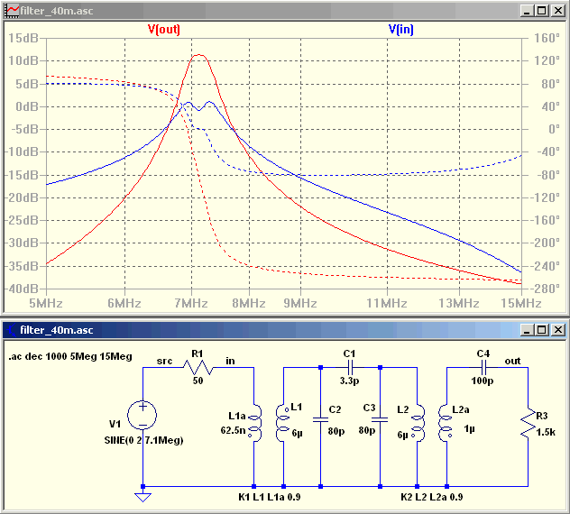

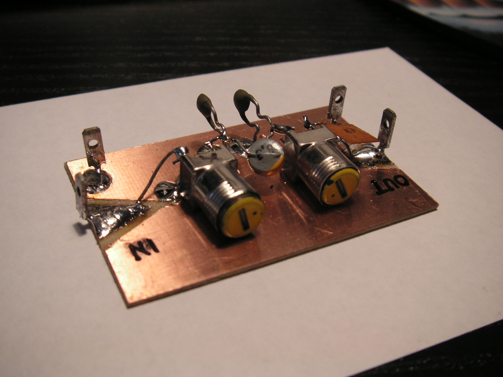

Im Originalschaltplan wird statt eines abstimmbaren Empfangskreises ein
unabgestimmter Kreis verwendet. Ob das gute Ergebnisse liefert?
Einfacher aufzubauen und abzustimmen wäre es jedenfalls :)

>während man die beiden Eingänge über Cs an Masse legt
Andersrum hab ich das schon praktiziert. Ich hab den Oszillatoreingang
Pin6 über einen Widerstand auf GND gelegt. Dann wird das Eingangssignal
einfach mit 1 multipliziert, es findet also kein Mischvorgang statt.
Also in Deinem Fall Pin 1 offen lassen und Pin2 per 10k auf GND und
probieren, ob hinten was rauskommt. Ansonsten einfach bim Pin7 mit einem
kleinen C auskoppeln.
>keine Aussagen zur Ausgangsleistung des ICs
Oberhalb von 1Vss kommen die beiden Ausgänge langsam an ihre Grenze.
>es wird ein unabgestimmter Kreis verwendet.
Dafür ist es ein Bandfilter mit 2 Schwingkreisen. Die Filterflanken
werden dadurch steiler. Der Koppelkondensator bestimmt die Bandbreite
und der Durchlassbereich wird oben flach mit geringer Einfügedämpfung.
Siehe hier:
http://www.qrp.pops.net/bp-fil.asp
> Siehe hier:
Danke für den Link! Eigentlich kein schlechtes Konzept. Aber wird die
Dämpfung nicht zu hoch, wenn das Antennensignal zwei mal über kleine Cs
(2p2 und 2p7) ins IC eingekoppelt wird (der NE602 hat, wenn ich mich
richtig erinnere, einen Ri von ca. 1k)?
Abgesehen davon könnte man so ein 2-Schwingkreis-Bandfilter sicher auch
gut als Preselektor verwenden.

...jetzt weiß ich auch, warum mir das ein wenig merkwürdig vorkommt:
Der invertierende Eingang von Operationsverstärker1 (im Diagramm U2, Pin
2) besitzt keinen Vorwiderstand, C13 führt direkt vom NE602 zu diesem
Eingang.
von Klaus (Gast)
Wie ist denn dann der Verstärkungsfaktor defininert?
Spannungsverstärkungsfaktor v = - ( R2/ R1 )
R2= 470k, R1 = 0, dann wäre v theoretisch ja unendlich, außerdem wäre Ri
ja auch null Ohm bzw. der Blindwiderstand von C13 wäre der
Eingangswiderstand....

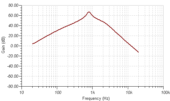

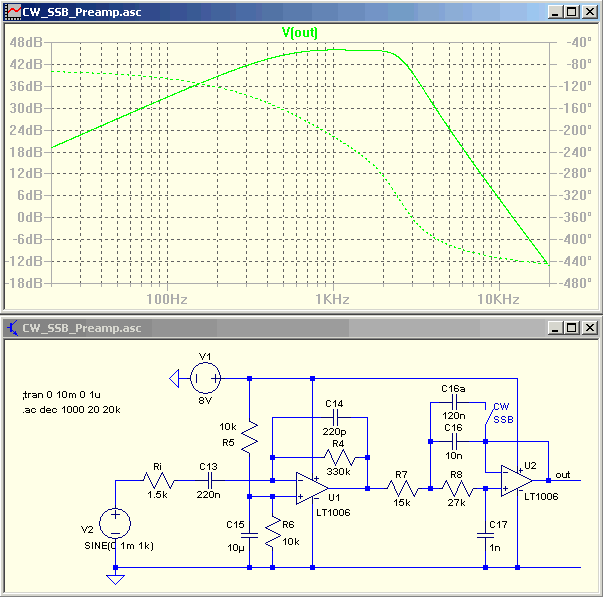

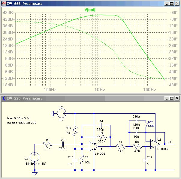

von Klaus (Gast)

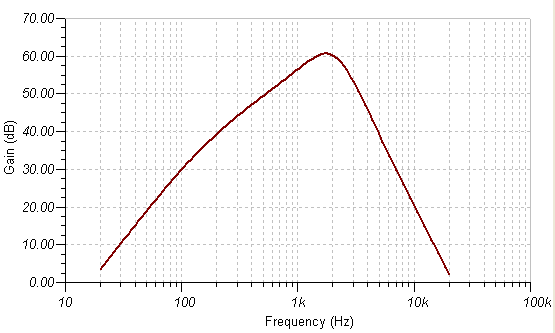

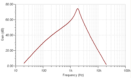

Habe das Filter mit Tina simmuliert, Ergebnisse im Anhang.
norm = normale Bauteile wie im Schaltplan
CW = Bauteile wie für CW empfohlen
SSB = Bauteile wie für SSB empfohlen
Simmuliert wurde ab "Ausgang NE602" bis "EingangLM386". Der fehlende R
vor dem invertierenden Eingang des 1. OP wurde mit 1-Milli-Ohm
eingebaut.
(OPs als TL072, weil kein LM358 vorhanden)
R1 ist der Ausgangswiderstand vom NE602 und damit 1,5 kOhm.
Der LM386 hat in der Schaltung 46 dB Verstärkung. Die OPs haben genügend
Reserve, um die 6 dBauszugleichen. Der TDA7052 ist die bessere Lösung,
da der LM386 Probleme bei einer niederohmigen Last hat.
Hallo Klaus
Der LM358 hat ein Verstärkungs-Bandbreiten-Produkt von 1 MHZ. Mit einem
R4 von 470k kommt der schon an die Grenze, weshalb ich R4 auf 330k
reduziert habe. Der erste OP verstärkt damit 46 dB. Der zweite hat eine
Verstärkung von 1. Lediglich bei CW gibt es eine Resonanzüberhöhung von
14 dB.
Die Gesamtverstärkung beträgt jetzt 20 + 46 + 40 = 106 dB. Damit wird
ein Eingangssignal von 5µ auf 1Volt verstärkt. Das sollte reichen.
>Aber wird die Dämpfung nicht zu hoch,
>kleine Cs (2p2 und 2p7) ins IC eingekoppelt wird?
Bei Resonanz sind beide Schwingkreise recht hochohmig und das Xc des C1
beträgt ~10kOhm. Die Dämpfung beträgt vielleicht 1dB. Falls jedoch der
C1 zu groß gewählt wird, gibt es zwischen den beiden Höckern einen
Einbruch von mehreren dB und das Eingangsfilter wird schwierig
abzugleichen. Aber Du kannst es mal mit 4,7pF probieren.
Für C4 würde ich eher um 100p verwenden.
Hallo Klaus
Nochmals zum Eingangsfilter, ich kenn zwar die genauen Daten der
Filterspulen nicht, wie Güte, Koppelfaktor usw. Trotzdem hab ich mal
versucht, das zu simulieren. Es wird schnell klar, daß ja die
Eingangsimpedanz von 50 Ohm auf 1.5k transformiert wird.
An Deiner Stelle würde ich die Koppelwicklung des ersten Filters auf 1/4
der Windungszahl reduzieren. Dann sollte die Anpassung fast stimmen und
die Güte des gesamten Filters wird viel besser.
Die Ausgangsinduktivität von 1µH kann bleiben, sie sorgt sogar für eine
"kostenlose Verstärkung" von 11dB. Es gibt also keinen Verlust, sondern
einen Gewinn. Die Gesamtverstärkung der Eingangsstufe beträgt dann
möglicherweise 28dB, falls nicht noch unbekannte Faktoren störend
dazukommen.
Vor allen Dingen neigt der LM386 auch zu wilden Schwingungen, wenn man
beim Aufbau nicht aufpasst (was in der Praxis wirklich nervig sein kann,
man will mit HF basteln und bleibt dann beim NF-Verstärker hängen).
> reduziert habe.
Verstärkungs-Bandbreiten-Produkt = Unity Gain Bandwidth? Wenn ja, hat
der TL072 wohl 3 MHz, was vermutlich günstiger ist. Wie hoch könnte man
damit die Verstärkung "treiben" und wie berechnet man das? (weißt du das
zufällig?)

Wie geht man überhaupt beim Abglich eines solchen Filters vor? Vorne
HF-Generator und hinten HF-Gleichrichter+Multimeter???
Ich auch nicht, der Gleichstromwiderstand der 6uH-Spule beträgt ziemlich
genau 0,3 Ohm und der der 1uH-Spule liegt ungefähr bei 0,1 Ohm.
Das sagst du so... ;-)
Koppelwicklung ist die mit der kleineren Induktivität, nehme ich
an...!?! Ist die immer außen gewickelt? Dann würde ich die
mitzählenderweise ganz abwickeln und ein viertel der Windungszahl wieder
aufbringen.
Was die Anpassung angeht: meine Loop hat eine Koppelspule und an der
habe ich einen Balun hängen, 50 Ohm auf 450 Ohm (die 50 an der
Koppelspule und die 450 am Empfänger, der Balun bringt deutlichen
Gewinn). Möglicherweise lohnt das Umwickeln nicht mehr, wenn der Balun
zwischengeschaltet ist...?!

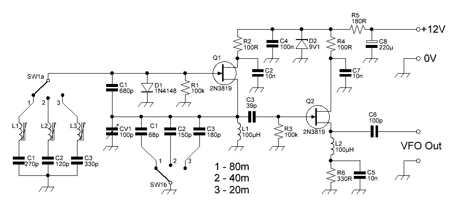

Habe gestern noch mal mit dem NE602 und dessen Oszillator
rumexperimentiert. Wenn man Bein 2 über ca. 10k auf Masse legt, kommt am
Ausgang das reine Oszillatorsignal raus.
Ein LC-Oszillator über einen Bereich von ca. 2MHz bis 20MHz ist relativ
problemlos möglich, wenn der C zwischen Bein 6 und 7 22p und der C von
Bein 7 nach GND 33p hat.
Einem AFU-Mehrbandempfänger dürfte somit nicht mehr viel im Weg stehen.

>Gain Bandwidth? Wie hoch könnte man Verstärken?
Gain = G*B / B
Gain = 3MHz / 3kHz
Gain = 1000
Es sollte aber eine Restverstärkung übrigbleiben, sonst hat der OP bei
der Grenzfrequenz keine Gegenkopplung mehr. Dann könnte sich das Signal
verformen. Bei zu hoher Verstärkung steigt auch die Schwingneigung.
Du könntest mit dem TL072 wieder auf die Originalwerte zurück:
R4 = 470k
C14 = 150 pF
>>einen Wobbler bauen

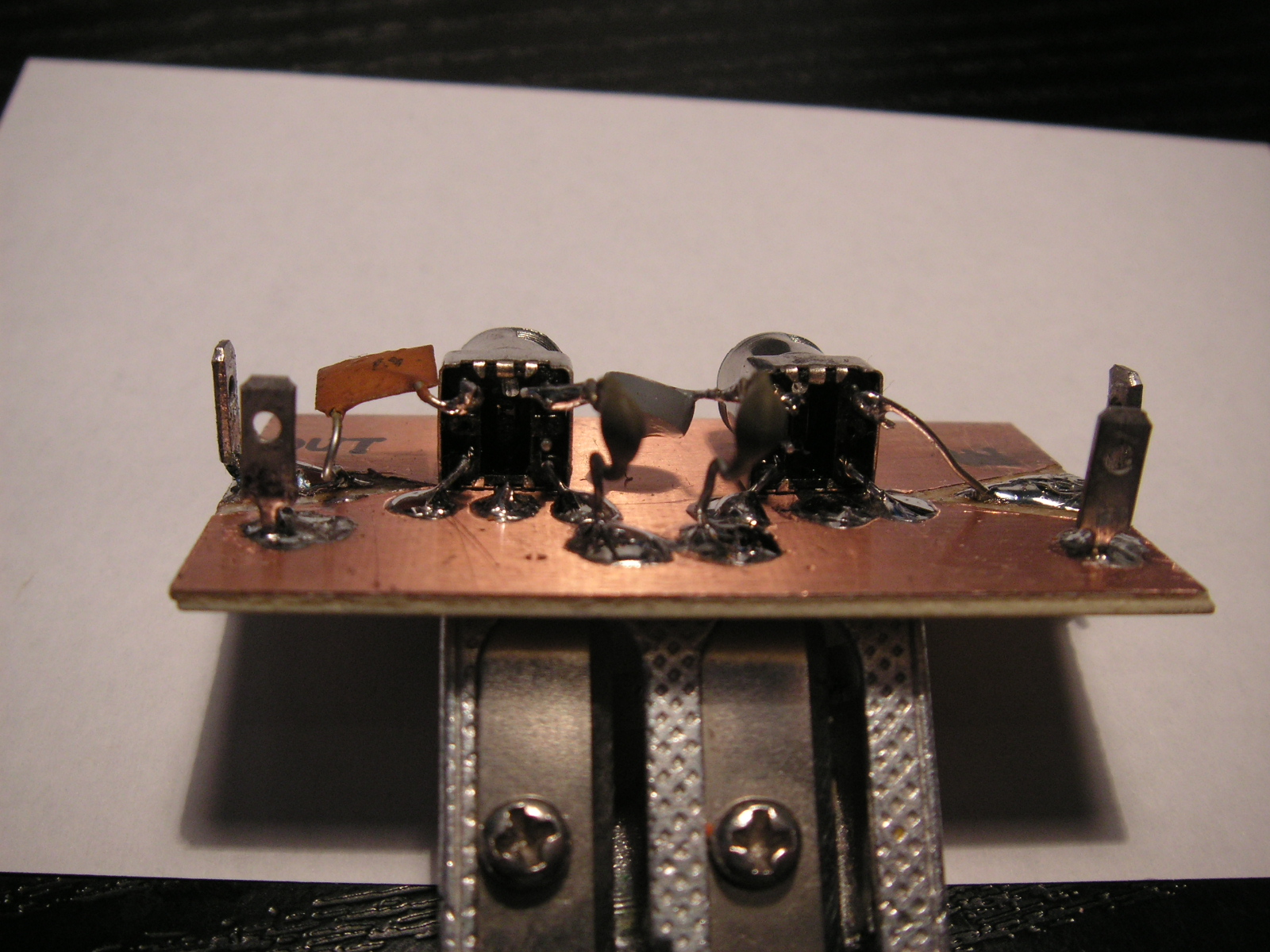

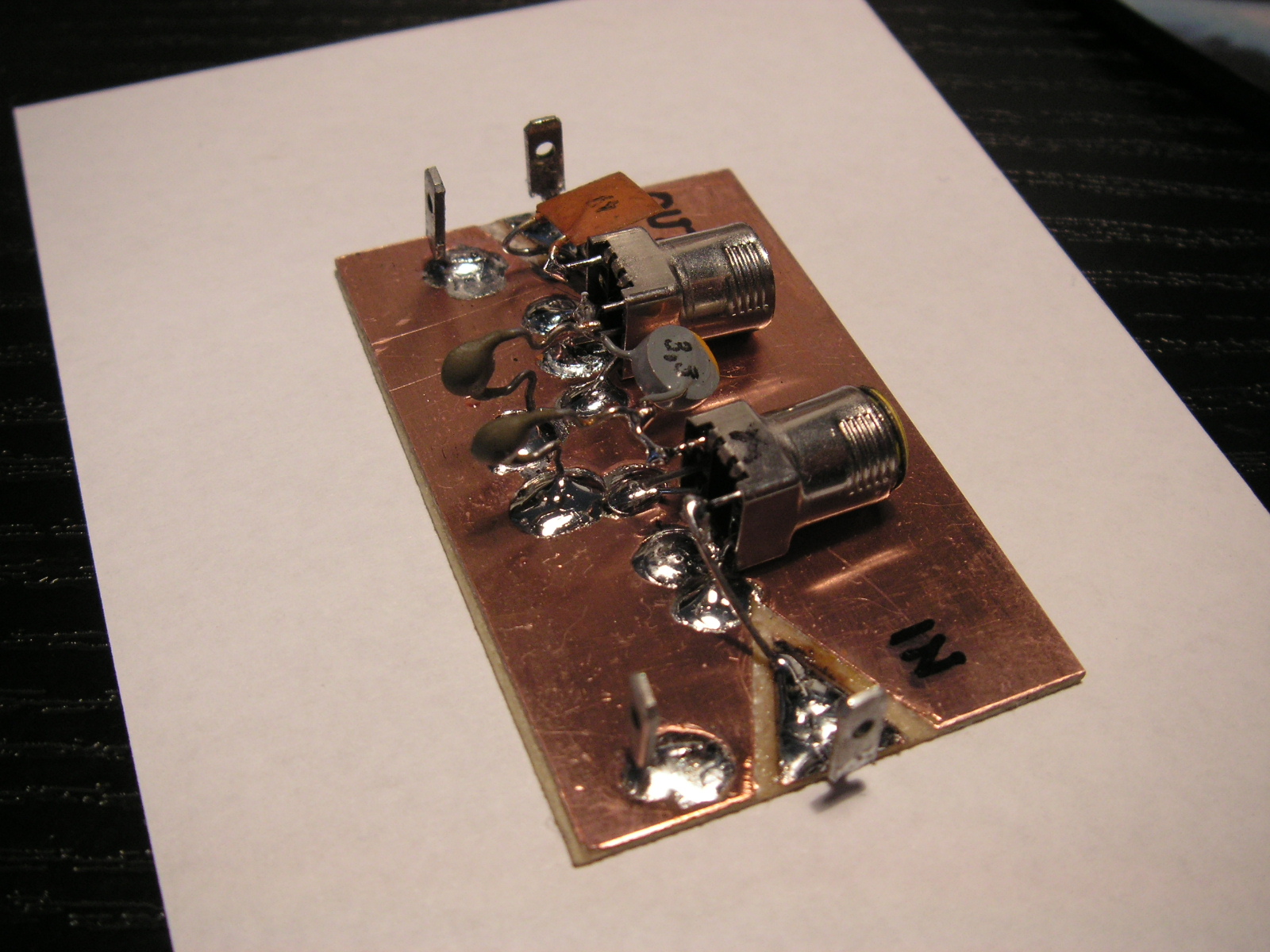

>Wie geht man überhaupt beim Abgleich eines solchen Filters vor?
>Vorne HF-Generator und hinten HF-Gleichrichter+Multimeter???
* HF-Generator und Gleichrichter + Multimeter bzw. Oszi
* Netzwerkanalysator oder Wobbler + Oszi
Falls das Filter Höcker hat, nennt man das eine überkritische Kopplung,
bei genau gerade verlaufendem Durchlassbereich ist es eine kritische
Kopplung und bei einem Maximum in der Mitte eine unterkritische
Kopplung. Im letzteren Fall kann man einfach in Bandmitte auf
Rauschmaximum abgleichen. Für die anderen beiden Fälle wären die
entsprechenden Meßmittel von Vorteil.
>0,3 Ohm und 0,1 Ohm
Der Ohmsche Widerstand hat wahrscheinlich den kleinsten Anteil an den
Verlusten. Es gibt auch Ummagnetisierungsverluste des Kerns. Der
Koppelfaktor hängt vom Aufbau des Filters ab und ob die Wicklungen
nebeneinander oder übereinander Angeordnet sind, also vom räumlichen
Abstand. Das Filter sollte einen Eingangswiderstand von 50 Ohm
aufweisen, da sonst der größte Teil der Energie wieder reflektiert wird,
anstatt zum NE602 zu gelangen. Eine Güte von 50-70 sind typische Werte
für diese Filter. Mit Ringkernen kann man ca. 200 oder etwas mehr
erreichen.
>einen Balun, 50 Ohm auf 450 Ohm
Das kannst Du mal probieren. Eventuell kann man mit dem Balun direkt auf
die 1uH Koppelwiklung der Filterspule.

Gesamtverstärkung 20 + 46 + 40 = 106 dB
Neu: 9 + 17 + 50 + 40 = 112 dB
Verstärkung bis zum ersten OP: 9 + 17 + 50 = 76 dB = 6300 fach
Die Dioden D3 und D4 sollen ja auf +/- 600 mV begrenzen. Die Begrenzung
setzt also schon bei ~95µV Eingangssignal ein und man muß den HF-Regler
zurückdrehen.

Wobei hier 3KHz als Bandbreite genommen wird!?
Dann nehme ich erst mal die Variante.
Kann man möglicherweise erst mal den mittleren C weglassen, die beiden
Schwingkreise auf die Soll-Frequenz einstellen und dann erst den
Koppel-C einlöten? Das wäre wahrscheinlich am einfachsten, wobei die
Frage ist, ob der Koppel-C dann die Verhältnisse wieder umschmeißt...
> Kopplung.
Wobei vorher nicht klar ist, zu welcher Kopplungsform der "mittlere" C
führt, nehme ich an und dann entsprechend geändert werden muss/kann...
Man könnte ja auch zwei Luftspulen auf einen gemeinsamen Plastikkörper
wickeln, dann würden die Ummagnetisierungsverluste wegfallen. Fragt sich
nur, ob das unter dem Strich wirklich sinnvoll ist.
Puh, wie bekommt man das denn hin? Der NE602 hat einen Ri von 1,5k -
aber woher weiß man, welchen Ra die Antenne hat (z.B. die Koppelspule
einer Loop oder eine simple "Kreuz-und Quer"-Zimmerlangdrahtantenne).
(Bei Dipolen usw. dagegen kennt man ja den Fußpunktwiderstand, nehme ich
an)
> erreichen.

Ja, mit verschiedenen Spulen! Habe jetzt auch den Buffer für den
Frequenzzähler fertig.
Beim weiteren Experimentieren mit Festinduktivitäten fällt auf, dass der
Oszillator für hohe Frequenzen sehr stabil arbeitet und große
Kapazitätsvariation parallel zur Spule verträgt; je größer aber die
Induktivität wird, um so kleiner wird die "vertragene"
Parallelkapazität.
Bei ca. 68µH (plus parasitäte Kapazität der Spule von rechnerisch ca.
60p) ist Schluss (ca. 2,5MHz), schaltet man einen 15p-C parallel, reißt
die Schwingung ab.
Ansonsten habe ich noch ein wenig mit Kapazitätsdioden und "Analoga" ;-)
experimentiert. Neben einer BB204 bringen gelbe Low-Current-LEDs und die
Schottky-Diode BAT43 bisher die besten Ergebnisse. Die LED hat
anscheinend den Nachteil, dass sie ziemlich lange braucht, um die
Sperrschicht wieder abzubauen, was schnelles Regeln schwierig macht. Die
BAT43 hat dieses Problem nicht. Eventuell wären auch rote
LOW-Current-LEDs gut geeignet, habe nur leider keine zum Ausprobieren
zur Hand. Man kann die genannten Dioden auch parallel schalten. Zwei
BAT43 dürften eigentlich schon genug Kapazitätsvariation bieten, um die
gewünschten AFU-Bänder abfahren zu können.
Ja.
>die beiden Schwingkreise auf die Soll-Frequenz einstellen
Das beeinflußt sich gegenseitig. Man kann den Koppelkondensator auch als
Trimmer ausführen. Wenn das Filter eine große Dämpfung hat oder die
Bandbreite zu schmal ist, ist der Koppelkondensator zu klein. Wenn 2
Höcker entstehen, ist er zu groß. Da muß man einfach selber mal dran
rumschrauben.
Das ginge ausnahmsweise in diesem Fall. Der Koppelkondensator könnte
ganz entfallen, da die Spulen im richtigen Abstand schon induktiv
koppeln. Mir gefällt die Variante nicht, weil erstens: Zu groß und
zweitens: Wenn es eine Verstärkerstufe gäbe mit einm weiteren Filter
danach, hattest Du einen super Oszillator.
Deshalb baut man Antennen so, daß sie z.B. 50 Ohm haben. Wenn alle
Geräte 50 Ohm haben, pass alles schön zusammen. Das ist wie plug and
play. Mit einem Netzwerkanalyser kann man den Eingangswiderstand
ermitteln. Oder einem HF-Generator bzw. Sender und einem
Stehwellen-Meßgerät.

>je größer aber die Induktivität wird, um so kleiner
>wird die "vertragene" Parallelkapazität.
Es schwingt eher nicht mehr, weil die Gegenkopplungskondensatoren C3 und
C4 für die niedrige Frequenz zu klein sind. Größere Werte reduzieren

Mit der BB204 erzielt man von 1-8 Volt eine Kapazitätsänderung von
25-50pF -> 2:1. Bei Reihenschaltung wie im Schaltplan, sind es dann noch
12,5-25pF. Dann kommen noch C3, C4 und die parasitäre Kapazität der
Spule dazu. Das solltest Du erst mal ausrechnen bzw. simuliern, ob der
Abstimmbereich reicht. Mit der Hartley-Schaltung erreicht man einen
größeren Abstimmbereich, benötigt aber eine Anzapfung und dadurch wird
die Bereichsumschaltung unangenehm. Auch kann ich mir nicht vostellen,
daß man mit der BAT43 einen größeren Bereich schafft, als mit der BB204.
Das kann man machen, vor allem, wenn die Schaltung bei hohen Frequenzen
nicht richtig will. Dadurch halbiert sich der Innenwiderstand.
Ich verwende für große Frequenzänderungen z.B. die BB132 mit einem
Kapazitätsverhältnis von bis zu 75-15 pF bei 0.5-8Volt -> 5:1.
> Trimmer ausführen.
Gute Idee mit dem Trimmer!
Ich frage mich ja, ob die Filtercharakteristik erhalten bleibt, wenn ich
an den Eingang des Filters den Ausgang eines Baluns oder die
Koppelschleife einer Loop anschließe. Vermutlich wird aber nicht viel
passieren, weil diese Gebilde viel zu hohe Resonanzfrequenzen haben
(wobei die Koppelschleife mit Zuleitung eine parasitäre Kapazität von
immerhin fast 200p haben dürfte...).
> koppeln.
Man könnte die Spulen ja sogar verschiebbar auf einem gemeinsamen
Spulenkörper aufbringen, wobei das ganze sicher nicht besonders
platzsparend sein wird... aber so schlecht ist die Idee nicht.
> aber den Abstimmbereich.
Das habe ich mittlerweile auch schon gemerkt ;O)
Habe irgendwo den Schaltplan von dem DC-Empfänger Sudden Strike II als
.pdf gefunden und die beiden Cs wie dort gezeigt mit je 100p bemessen.
Außerdem habe ich parallel zum C von Pin7 nach Masse einen R von 27k
geschaltet. Der Oszillator läuft jetzt mit den entsprechenden L- und
C-Werten problemlos von mindestens 1MHz bis weit über 20MHz an.
> 25-50pF -> 2:1.
Das deckt sich in etwa mit meinen Messergebnissen.
Wenn man sie mit ordentlich Strom steuert, schon ;O)
Dann ist es aber nicht mehr linear. Mit einem entsprechend großen
Vorwiderstand hat sie natürlich einen viel kleineren Abstimmbereich,
zwei antiparallele BAT43 konnten in meinem Aufbau aber noch gut das
160m-Band überstreichen.
Hätte jetzt spontan gedacht, er verdoppelt sich.

Ich habe übrigens mittlerweile die Direktmischer-Schaltung getestet, mit
der Loop als Vorkreis.
Das ganze war ziemlich quietschig, der VLO ließ sich mit
"Finger-in-die-Nähe-halten" feinabstimmen, auf 160m konnten einige
CW-Signale empfangen werden, einige SSB-Sender ließen sich zumindest
erahnen. Mittendrin war Radio Taiwan International sauber zu empfangen
(wobei ich vermutlich Oberwellen empfangen habe, die senden sicher nicht
auf 160m).
Alles in allem zwar ein akkustisches Erlebnis, aber ich glaube, auf
Dauer ist so ein DC-Empfänger nichts für mich.
Deshalb überlege ich, als nächstes einen großsignalfesten Doppelsuper
für das 80m-Band zu bauen.
Mit Ringmischer und Steckdosenanschluss.
Mein Plan ist, erst mal den "zweiten" Teil aufzubauen, ZF vielleicht
455KHz, plus BFO. Wenn der funktioniert, kommt noch der erste Teil dazu,
hier kann man ja den oben erwähnten Doppelschwingkreis-Filter als
Vorkreis verwenden und dann eine ZF von 10,7MHz.
>parasitäre Kapazität von immerhin fast 200p haben dürfte
Bei Koaxkabel oder symetrischer Leitung hast Du einen Wellenwiderstand
und der wird bei korrekter Anpassung Ohmisch. Induktivität und Kapazität
heben sich auf.
>gemeinsamen Spulenkörper aufbringen, wobei das ganze
>sicher nicht besonders platzsparend sein wird
Das ist nur für einen Detektor-Empfänger oder ein Audion ok. Die Spulen
empfangen auch direkt, was eher unerwünscht ist. Das Signal soll genau
von der Antenne kommen und der Rest ist abgeschirmt.

Das liegt aber nicht am Empfangsprinzip. Hast Du Dich mal mit
www.websdr.org beschäftigt? Das sind alles DC Receiver. Die meisten
werden mit einem Schaltmischer ähnlich dem 74HC4066 arbeiten. Danach
gehts in die Soundkarte und der Rest macht der PC.
Das Vorkreis-Filter sollte bereits bei der doppelten Frequenz um >50dB
dämpfen. Solche Probleme kannst Du mit einem Superhet auch bekommen.
Radio Taiwan sendet auf 3965kHz und Du warst auf der Hälfte davon.
Das ist eventuell undeutlich ausgedrückt. Dein Oszillator erzeugt
Oberwellen, gradzahlige und ungradzahlige. Falls er die doppelte
Frequenz erzeugt, kann der Mischer dort genauso seine Funktion erfüllen,
wie auf der richtigen Frequenz. Um das zu verhindern, darf das doppelte
Empfangssignal nicht an den Mischer gelangen.
War das schmalbandig oder über einen größeren Bereich verteilt? Falls
schmalbandig, war es nur der fehlende Vorkreis und falls breitbandig,
der übersteuerte NE602. Um hier erfolgreich zusein (im Empfängerbau)
mußt Du einfach die Probleme Eins nach dem Anderen ausmerzen.
>der VFO ließ sich mit "Finger-in-die-Nähe-halten" feinabstimmen
Nimm eine Blechdose, z.B. eine kleine Pilzdose aus Weißblech und bau da
einen Oszillator mit Pufferstufe rein. Gehäuse ist auf GND, rein geht
die Betriebsspannung, raus kommt das Oszillatorsignal mit ca. 700mV
Amplitude und am Bodenblech schaut das Poti für die Abstimmung raus.
Über einen Spannungsteiler 3:1 kannst Du dann auf den NE602 Pin6 gehen
oder später ohne Spannungsteiler auf einen Dioden-Ringmischer. Den
Oszillator kannst Du auch für den Superhet wiederverwenden.

Mich würde interessieren, wie gut das NF-Filter funktioniert hat. Hast
Du die Umschaltung CW/SSB so ausgeführt? War es genügend selektiv?
Aua
Eindeutig schmalbandig!
Habe hier schon so eine Art Keksdose bereitliegen, in die der ganze
Aufbau später untergebracht werden soll. Den NE602 samt VFO wollte ich
darin zusätzlich noch mal mit einer Fischdose abschirmen (liegt auch
schon bereit).
Wenn ich dich recht verstehe, empfiehlst du, einen externen, geschirmten
und impedanzgewandelten (niederomig) Oszi aufzubauen und auf den NE602
als "VFO-Betreiber" zu verzichten... wird es denn wirklich besser, wenn
ich einen Collpits- oder Hardley-Oszi mit einem Bipo oder FET extern
aufbaue???
(auch im Bezug auf die Frequenzdrift!)
> Den
So gesehen würde es ja wieder Sinn machen ;O)
Eigentlich könnte man so einen externen Oszi auch mit einem zweiten
NE602 aufbauen mit Pin 2 über 10k-R auf Masse.

Ok, ich geb dem DC noch mal eine Chance und baue jetzt mal den oben
gezeigten Vorkreisfilter auf (die Loop als VK wahr wohl etwas
optimistisch).
Habe jetzt mal so eine Filterspule zerlegt, Windungszahlen im Anhang.
Die kleinere Windung (2µH) hat 4 Wicklungen. Sicher dass es sinnvoll
wäre, sie auf ein viertel, also auf eine Wicklung zu reduzieren?
>muss ich eigentlich bei 1,50m Kabellänge im
>KW-Bereich schon mit Mantelwellen rechnen?
Nennen wir es in dem Fall dann einfach Mantelspannungen.
>Man kann ja alles in eine Blechdose packen.
http://www.roehrentechnik.de/html/zf-bandfilter.html
Im unteren Drittel, nennt sich Becher-Bandfilter. Vorkreise mit
induktiven Kopplungen haben den Vorteil, daß sie nach hohen Frequenzen
hin steiler abfallen. Störsignale befinden sich meist oberhalb. Auch
mehrstufige Cavity-Filter werden eher induktiv gekoppelt.

Mit einem dem Meßsender und dem Oszi. Erst das Maximum bestimmen, dann
die Frequenzen für 3dB Abfall, also das 0,7fache des Maximums und zwar
oberhalb und unterhalb der Resonanz.
Güte = Resonanzfrequenz / Bandbreite
>wird es denn wirklich besser, wenn ich einen Collpits-
oder Hardley-Oszi mit einem Bipo oder FET extern aufbaue?
Erstmal sollten die Bauteile wenig Wärme freisetzen, dann Komponenten
mit geringer Drift verwenden. Am meisten wird die Kapazitätsdiode
driften, deshalb diese so über einen weiteren Kondensator ankoppeln, daß
der Frequenzbereich gerade ausreicht. Dadurch wird der Einfluß der
Varicap geringer. Möglichst alle Kondensatoren sind keramische NP0s.
Dann mindestens eine Pufferstufe dahinter, denn die Rückwirkung der
Schaltung kann den Oszillator beeinflussen.
>auch mit einem zweiten NE602 aufbauen
Dann kannst Du auch gleich den ersten nehmen.
>Kannst du mal den Schaltplan oder einen Link posten?
http://qrpforum.de/index.php?page=Thread&threadID=5776
Es ist das erste Schaltbild.
Und der Vorgänger davon war vermutlich dieser von W7EL:
http://www.arrl.org/files/file/Technology/tis/info/pdf/93hb3037.pdf
Du kannst ja den Sendeteil weglassen und statt dessen das obige
Bandfilter davorsetzen. Der bisherige NF-Verstärker gefällt mir besser,
erst Vorverstärker, dann Filter. Das erzeugt weniger Rauschen.
>Sicher dass es sinnvoll wäre, sie auf ein viertel,
Wenn man von den 17 Windungen=6µH ausgeht, hätten 2 Windungen 80nH. Also
probiers mal damit. Es scheint, damit ist zwar die Grenze Deiner
Messtechnik erreicht, es geht aber trotzdem weiter.
von Klaus (Gast)
Danke für die lange Antwort!

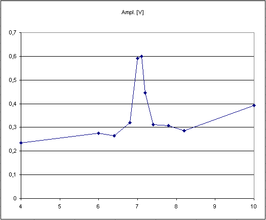

Hier ganz kurz brühwarm die Messergebnisse der Filtermessung:
[MHz]   [mV out]
4,00    0,235
6,00    0,275
6,40    0,264
6,80    0,320
7,00    0,592
7,10    0,600
7,20    0,445
7,40    0,312
7,80    0,307
8,20    0,286
10,20   0,392
Messanordnung im Anhang skizziert.
Sehr steilflankig kommt mir das Filter nicht grade vor. Oder täuscht
das?
Die Eingangsspannung war übrigens 2,22V.
Der Peak in der Mitte sieht erst mal schön schmal aus, aber...
Kann es sein, daß die HF einen anderen Weg nimmt, als durch das Filter.
Die Hälfte des Signals kommt irgendwie am Filter vorbei, ohne gefiltert
zu werden.
Eventuell ein Masseproblem, versuche mal, den Generator an einer Ecke an
den GND des Filters zu schalten und den HF-Sensor an den GND der anderen

Hallo Bernd,
ganz kurz, hatte den Auskoppel-C versehentlich an der Eingangsseite
eingelötet. Nach dem Umlöten hier noch die Ergebnisse von der zweien
Messung gestern (+ Oktaven von der Mittenfrequenz 7,1MHz).
[MHz]   [mV out]
3,55    0,201
4,00    0,205
6,00    0,275
6,40    0,267
6,80    0,445
7,00    1,193
7,10    1,275
7,20    1,034
7,40    0,311
7,80    0,298
8,20    0,261
10,20   0,282
Die Ergebnisse sind zwar besser, aber immer noch weit von unter 1% pro
Oktave entfern.
Ich werde heute abend noch mal messen und wenn möglich ein Foto
schicken.

von Klaus (Gast)
hier schnell ein paar bilder vom filter (mit einem weißen blatt als
unterlage funktioniert die scharfstellung der cam).
Hallo Klaus
Das sieht doch gut aus, so ähnlich hätte ich das auch gemacht. Ich kann
mir jetzt noch folgende Gründe für das Verhalten vorstellen:
* Der Generator erzeugt ein Rechtecksignal. Ein Vielfaches der
Grundfrequenz schafft es irgendwie, das Filter zu überwinden. Dadurch
bleibt immer ein Grundpegel vorhanden.
* Die beiden Kondensatoren stellen jeweils eine halbe Windung dar und
sind relativ nah angeordnet. Bieg die doch mal rechtwinklig nach außen.
Nicht daß die induktiv koppeln.
* Einer der filter hat einen Windungsschluß. Lassen sich beide Filter
scharf abgleichen und das gemeinsame Maximum finden oder reagieren sie
sehr unterschiedlich?
* Wenn man beide Leitungen des Meßgleichrichters auf GND legt, zeigt
dann das Multimeter eventuell schon ein paar mV an? Eventuell wirken die
Anschlußleitungen als Antenne.
von W.S. (Gast)
Die "Kurve" sieht mit Verlaub lausig aus. Bitte poste doch wenigstens
die echte Filterschaltung. Mit der Klötzchengrafik "Filter 2x LC" kann
man herzlich wenig anfangen.
Ach ja: Bednke mal folgendes: Ein Parralelschwingkreis (also L und C
parallel und eine Seite an Masse) hat einen bei unterschiedlichen
Frequenzen sehr unterschiedlichen komplexen Widerstand, der bei Resonanz
am größten ist. Wenn du nun einen solchen frequenzabhängigen Widerstand
gegen Masse an einen Generatorausgang von 50 Ohm oder so anschließt,
dann wird er nur herzlich wenig an dem Generatorsignal ändern. Entweder
du bildest den Ausgang eines Mischer-IC's nach, indem du in die
Signalleitung einen Widerstand legst, der so etwa dem Ausgangswiderstand
des IC entspricht oder du mußt dein Generatorsignal an eine kleine
Koppelwicklung des 1. Filterschwingkreises ankoppeln, so daß der auf den
eigentlichen Schwingkreis transformierte Ausgangswiderstand des
Generators den Schwingkreis nicht mehr kurzschließt. Alles klar jetzt?
Lausig, ja. Aber bis 0,3 runter ist das Filter schön schmal, das müßte
dann nur nochmal 40dB so weitergehen. Entweder es ist ein Meßfehler oder
ungeplantes Übersprechen über einen dubiosen Umweg. Die Simulation zeigt
bei 14 MHz etwa 50 dB Dämpfung.
Hallo Klaus
Falls die Unterseite auch kupferbeschichtet ist, könntest Du die mal
versuchsweise auf GND legen? Möglicherweise koppeln die hochfrequenten
Anteile des Rechtecks auf die Unterseite über und auf der anderen Seite
am Ausgang wieder nach oben.
Wie ist denn die Innenbeschaltung Deines Filters? Hattest Du das Eine
komplett abgewickelt? Hast Du für den Schwingkreis wirklich die ganze
Wicklung verwendet oder die Mittelanzapfung? Könnte mit dem Filter noch
was faul sein?
von Klaus (Gast)
Danke für die Antworten!
Ja, Rechteck! Kann aber auch einen Filter davorschalten und Sinus
messen, werde ich mal machen.
Das kann ich mir auch gut vorstellen, bereits leichtes Verbiegen dieser
Cs ändert die Charakteristik grundlegend. Werde sie bei der nächsten
Messung nach außen biegen.
Sehr unwahrscheinlich, habe alle Bauteile vorher genau durchgemessen.
Reagieren ähnlich.
ich meine nein, werde aber noch mal genau testen.
Ist nur einseitig.
> was faul sein?
Ja, das eine war komplett abgewickelt.
Die Mittenanzapfungen sind unbeschaltet.
Das einzige, was faul sein könnte, ist, dass die Filterspulen Restposten
sind und keine Spezifikationen für sie vorliegen.
(und natürlich, dass mir noch weitgehend die HF-Messpraxis fehlt)
Habe gestern Abend in der Zwischenzeit einen Colpitts-Oszi mit Buffer
auf dem Steckbrett zusammengebaut, kannst du mal einen Blick darauf
werfen, ob man noch was verbessern könnte (TINA-Sim. ist auch dabei)?
Ansonsten läuft er ganz gut, ist nur sehr temperaturempfindlich (wenn
man in seine Nähe haucht, verstimmt er sich fast augenblicklich und
nimmt nach ein paar Sekunden die alte Frequen wieder an, wobei ich meine
Position absolut beibehalte, um kapazitive Veränderungen der Umgebung
auszuschließen).

von Klaus (Gast)
Hier die Ergebnisse der Messung mit Sinus- statt Rechtecksignal:
[MHz]   [V out]
3,55    0,009
4,00    0,012
6,00    0,021
6,40    0,024
6,80    0,078
7,00    0,343
7,10    0,350
7,20    0,205
7,40    0,050
7,80    0,028
8,20    0,028
10,20   0,032
U (in) bei 7,10MHz: 0,244V
U (in max) bei 7,16MHz: 0,287V
...und jetzt kommts (quasi wie du schon vermutet hattest):
Wenn ich bei 3,55MHz den Eingang vom HF-Gleichrichter auf Masse lege,
bleibt der Messwert etwa bei 0,009V.
Wenn ich bei 10,2MHz den Eingang vom HF-Gleichrichter auf Masse lege,
bleibt der Messwert etwa bei 0,032V.
Selbst beim Abklemmen des kurzgeschlossenen HF-Gleichrichters von der
Filtermasse bleiben ähnliche Spannungen messbar, die erst verschwinden,
wenn man den HF-Generator abschaltet oder auf Null regelt.
Vermute mal, das Filter ist ok und die unerwarteten Messwerte stammen
von "durchsuppender" HF.
Ja, jetzt macht es Sinn!
>Messwerte stammen von "durchsuppender" HF
Mit Luftspulen wäre das noch extremer.
>Colpitts-Oszi mit Buffer, sehr temperaturempfindlich
Kannst Du das schuldige Bauteil rausfinden? Besser Du baust das dann auf
eine Platine wie das Filter. Nach dem Abschirmen kommt auch keine
Zugluft mehr dran, höchstens Konvektion. Man kann die Spule und die
Kapazitätsdioden nah anordnen und in Wachs eingießen.
Das ist bei HF oft prblematisch. Ist die Ausgangsspannung ausreichend?
Normalerweise trennt ein Treiber in Emitterschaltung nicht besonders.
Aber durch den 10k zum Oszillator könnte es gehen.
Ich arbeite daran...
Gute Idee! :O)
Einen 7MHz-Oszi kann man meiner Ansicht nach noch auf einem Steckbrett
aufbauen. Bei höheren Frequenzen oder anderen Schaltungsarten wird das
natürlich zusehends problematisch.
Wie hoch sollte denn die Ausgangsspannung sein?
Ich überlege, noch einen T in Basis- ( oder Gate-) schaltung einzubauen.

> Die beiden parallelen Züge müssen so symetrisch wie möglich aufgebaut
> werden, um unerwünschte Frequenzen gut zu unterdrücken. Man braucht
> keinen analogen Phasenschieber, die 90° Signale der Oszillatoren können
> digital mit FFs erzeugt werden. Dadurch stimmt die Phase sehr genau.
> Der Originaltext:
> http://www.h4.dion.ne.jp/~ja5fp/weaver.pdf
Du arbeitest also nicht mit Röhren (wie dort gezeigt, siehe Anhang),
sondern mit FFs!?! Was sind denn FFs?
>Kann man irgendwie verhindern, dass die HF ein Filter umgeht?
Filter abschirmen und Koaxkabel verwenden. Für einen DC Receiver reicht
es normalerweise, die Leitungen so kurz als möglich zu halten.
Siehe oben, 700mV belastet.
Falls die Ausgangsspannung reicht, ein Gate-Source-Folger. Ein Bipolar
in Kollektorschaltung ginge evtl. auch. Dann gibts noch
Dual-Gate-Mosfets oder Kaskodenschaltung. Eben eine Schaltung, die wenig
Rückwirkung hat.

Ich besitze zwar aus nostalgischen Gründen noch Geräte mit Röhren, das
geht aber mit heutigen Bauteilen einfacher.
Ein FF ist ein Flip-Flop. Mit zwei FFs kann man einen Takt
herunterteilen und bekommt zwei um 90° versetzte Ausgangssignale.
Nachteil: Der Oszillator muß auf der vierfachen Frequenz schwingen.

Habe auf dieser Seite einen interessanten VFO für 20, 40 und 80m
gefunden:
http://www.vk5tm.com/homebrew/simplesdr/simplesdr.html
