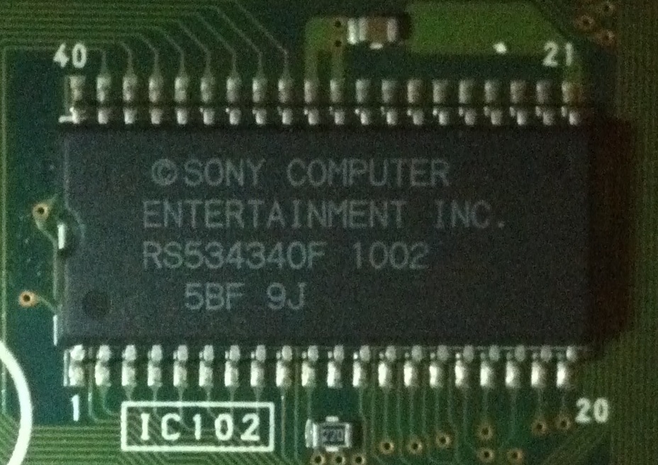

Ich bin schon seit einiger Zeit auf der Suche nach Informationen zu
einem Rom. Leider kann ich im Netzt keine Informationen finden. Ich
vermute, das sich hierbei um ein Masken-Rom handelt bin mir aber nicht
sicher. Vielleicht kann mir jemand von euch helfen.

das ist mit sehr hoher Wahrscheinlichkeit ein kundenspezifischer
Baustein. Für ein ROM scheint er mir etwas zu viele Pins zu haben - es
sei denn es ist ein x16 organisierter Baustein.
Wenn dem so ist: herausfinden welche Speichergröße, in Mbit umrechnen
und dann nach OTPs suchen die die gleiche Speichergröße haben, dann
Pinning auf Plausibilität prüfen - dann weißt Du was Du vor dir hast.

Hallo Miri25,
BTW: Masken Roms haben einen sehr hohen Aufwand, das wird heute in den
meisten Fällen mit OTPs realisiert wir dann kundenspezifisch gelabelt
werden (siehe Bild). Die kann man meistens mit einem anderen OTP
ersetzen.
"ic102 rom" bringt eine Sony PS1 ans Tageslicht.
friedrich schrieb:
> das wird heute in den meisten Fällen mit OTPs realisiert
Und bei der Stückzahl für das Ding lohnt sich ein ASIC durchaus. Und da
kann sich Sony dann auch irgendein Pinout heraussuchen...

Hallo Lothar,
Sony PS1 also - gut ich hab nicht so weit gegoogled.
N' ASIC würd ich nicht aus'm Speicher machen, das kostet immer noch zu
viel. Auch bei >1Mpcs ist das immer noch GELD das reingesteckt werden
muss. Das Pinning sich auszusuchen hat aber auch Nachteile: keine
alternate Source. Wir haben da sehr viel mehr Geld rausgeholt wenn wir
zwei Lieferanten an Board hatten die kompatibel waren. Und das Thema
Kopierschutz lässt sich auch anders realisieren: Security areas, an die
kannst Du nicht mit einfachen Mitteln rankommen, sind meist öffentlich
nicht dokumentiert und enthaten keys. Die Chance dass es ein OTP ist
halte ich für hoch, die Chance es zu kopieren für äußerst gering. Ein
Anderes Pinning kann ich auch durch umbonden einfach realiseren, das ist
auch noch einigermaßen wahrscheinlich.
> einem Rom.
Schau doch mal, ob das übliche JEDEC-Pinning passen würde. Also die
Belegung, wie man sie von EPROMs mit 16 bit und 40 Pins her kennt.
27C2048, 27C4096 etc.
