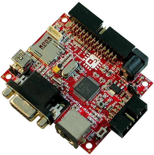

Ich habe (heute erst) folgende Platine ausfindig gemacht, die mich
als alten BASIC-Fan anspricht:
Olimex Duinomite-Mini
dass ist eine Art, kann man schon fast meinen, Homecomputer der
- Bildschirmanschluss hat (VGA)
- Keyboardanschluss
- Laufwerk per Mini-SD (fuer Programme und Daten)
- programmierbar in BASIC (auch IO)
Hersteller Info:
http://www.olimex.com/dev/index.html
Gibts auch in einer MEGA-Version mit Composite-Video und Audio-Port und
RS232
Preislich (laut Olimex Preisliste von elmicro 11/2011) liegt der
Mini bei ca. 23EUR und der MEGA bei ca. 33EUR. Zusatz-IO-Boards ca. 8EUR
Laut Hersteller gibt es ein RetroBSD, TRS80-Emulator und
Z80SIM-CP/M-Emulator.

Was hast Du denn mit dem Teil gemacht, das dieses Lob rechtfertigt?
Ich sitze jetzt ein paar Stunden dran (DuinoMite-Mega) und ich finde, es
ist ein Krampf.
Es will mir nicht gelingen, auf der seriellen Schnittstelle (COM2) was
rauszubringen, um ein Serielles LCD anzusteuern.
Wenn man dann mal die Basic-Befehle aus dem Quick-Reference 2.7a
durchprobiert, faellt auf, dass es einige Befehle gar nicht zu geben
scheint, fuer andere finde ich im DuinoMite User's Manual keine
Beschreibung.
Das Programmbeispiel fuer das Ansprechen der seriellen Schnittstelle
funktioniert bei mir nicht. Fuer keine COM.
Da die Bezeichnungen fuer die Kontakte ja sehr verwirrend vergeben sind
(z.B. D6 = PIN17 = GPIO-16), habe ich den Oszi einfach mal an jedes Pin
rangehaengt, aber es kommt wirklich nirgens ein Signal - mal abgesehen
vom Syn fuer den Monitor.
Sollte eigentlich ein Board sein, mit dem man schnell was zusammenloeten
kann und was ohne lange Testphase laeuft.
Vielleicht sind meine Basic-Kenntnisse etwas verrottet, ist halt schon
20 .. 30 Jahre her.
Langsam ist es auch, da bleib ich lieber bei Assembler oder nehm' weiter
Linux-Boards.
Kommt in die Grabbelkiste, vielleicht braucht man das Ding ja auch
nochmal als Dev-Board fuer den 32er PIC.
