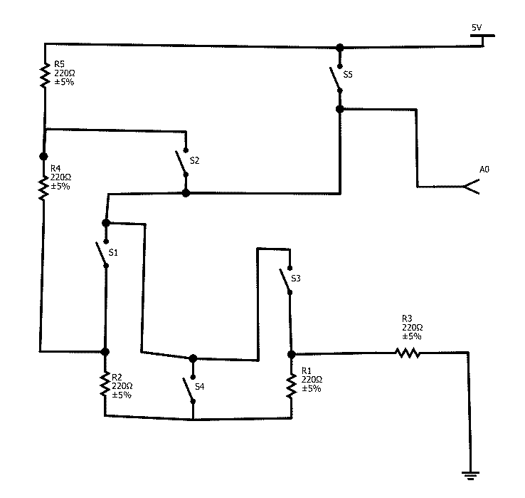

ich möchte 5 Taster über einen Arduino Analog-PIN abfragen und habe
dafür folgende Schaltung gebaut (Clipboard.png).

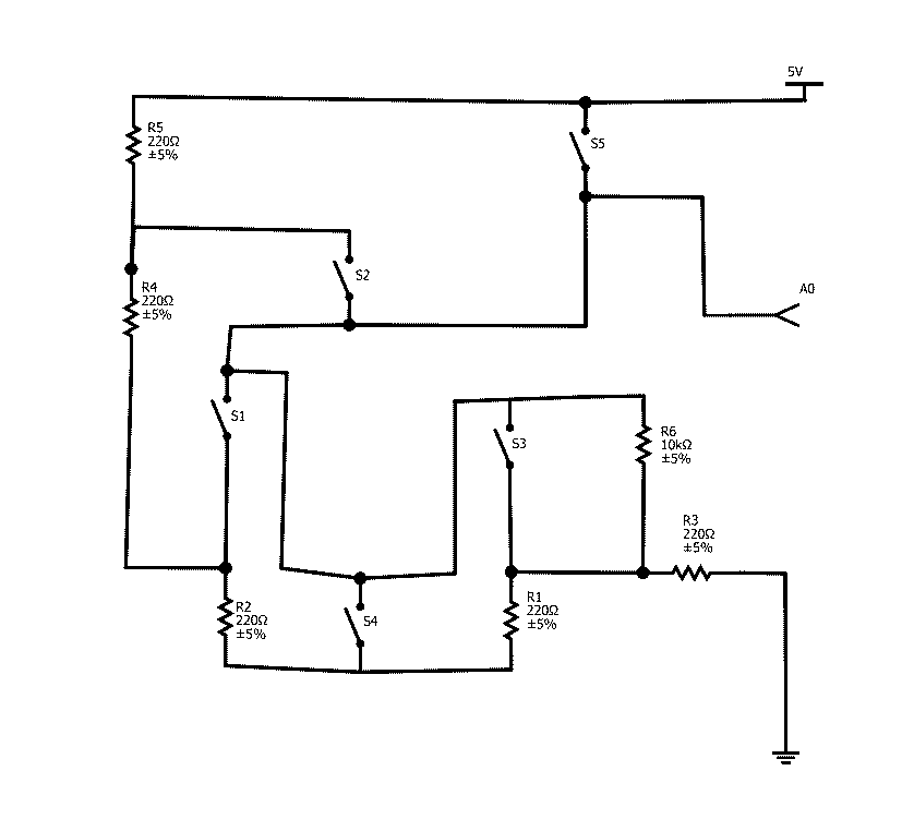

Im ersten Versuch fehlte noch der 10K Widerstand am Ende der Kette
(Clipboard2.png), dann liefert der Pin aber nur Zufallswerte.
Mit dem Widerstand am Ende gegen Masse funktioniert kann ich stabile
werte lesen, aber dafür ist der letzte Button jetzt nicht mehr
auswertbar.
Die Buttons S1, S2, S4 und S5 funktionieren prima, lediglich der Pin S3
am Ende der Kette hat keinen Effekt. Gedrückt oder nicht gedrückt messe
ich den gleichen Wert. Habe ich da einen Denkfehler gemacht?
Mit dem Multimeter kann ich den Widerstand zwischen A0 und GND sauber
messen (auch für S3), lediglich am Arduino-Board erkenne ich keinen
unterschied wenn der Knopf betätigt wird.
Ciao,
  Ali

OP #2432616
H.joachim Seifert schrieb:
> Was ist denn das für ne wilde Konstruktion?
> Irgendwo hier geistert die richtige Schaltung für sowas rum.
Die Anordnung orientiert sich an der Physikalischen Anordnung der
Schalter.
Ich gebe zu das trägt nicht gerade zur Übersicht bei ;-)
> Und mit
> geeigneten Widerstandswerten kann man auch Mehrfachbetätigung sauber
> erkennen.
Dafür gibt es wie schon geschrieben keinen Bedarf.
