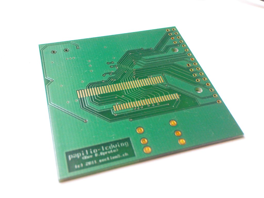

Ansteuerung Mini-LCD aus Foto-Schlüsselanhänger
Gast #2432666
irgendwo gab es mal einen Thread dazu, aber leider finde ich ihn nicht
mehr.
Deswegen meine Frage:
Weiss jemand, wie man diesen LCD aus
http://www.reichelt.de/Bilderrahmen/BRESSER-KPF15/index.html?;ACTION=3;LA=444;GROUP=J8;GROUPID=3843;ARTICLE=95070;START=0;SORT=artnr;OFFSET=16;SID=10Ts5ehH8AAAIAAC3cNfU946a00202cb421d60d282ac522c95caa
ansteuert?
#2432903
Moin,
siehe Anhang. Bevor die Dinger aber zappeln, musst Du sie richtig
initialisieren. Gibt ne Unmenge an zueinander nicht kompatiblen
Display-Controllern...
Deswegen musst Du anhand der Firmware oder Bezeichnung rausbekommen, was
da für ein Controller verbaut ist, bzw. aus der Firmware die
Init-Sequencen rausklauben, denn die Controller sind furchtbar komplex
und die Ansteuerung der TFT-Zellen ne eigene Wissenschaft. Die
Datasheets zum eigentlichen LCD sind oft schwer zu kriegen oder in
koreanisch/chinesisch, usw. Habe inzwischen eine komplexere Library für
Sitronix/Orisetech/Ilitek, usw. zusammen, für die 27- und 36-poligen aus
dem obigen Schema auch eine Adapterplatine. Kann davon bei Interesse
noch ein paar machen lassen.
