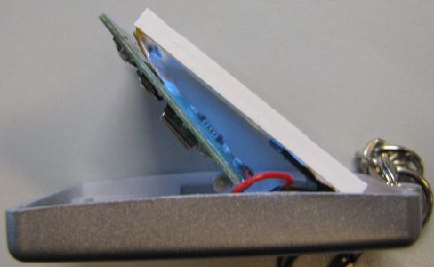

Das Gehäuse lässt sich leicht öffnen indem man die 4 von hinten
sichtbaren Schrauben löst. Danach geht der vordere Deckel ab. Der Rest
ist untereinander und teilweise auch mit der Rückwand durch Kleber
verbunden, zusätzlich halten 2 seitlich unter dem Display gelegene
Schrauben das Paket im Gehäuse fest.

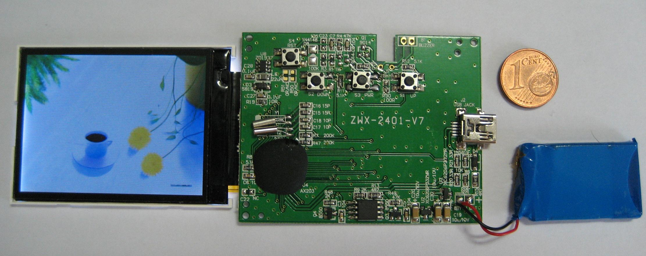

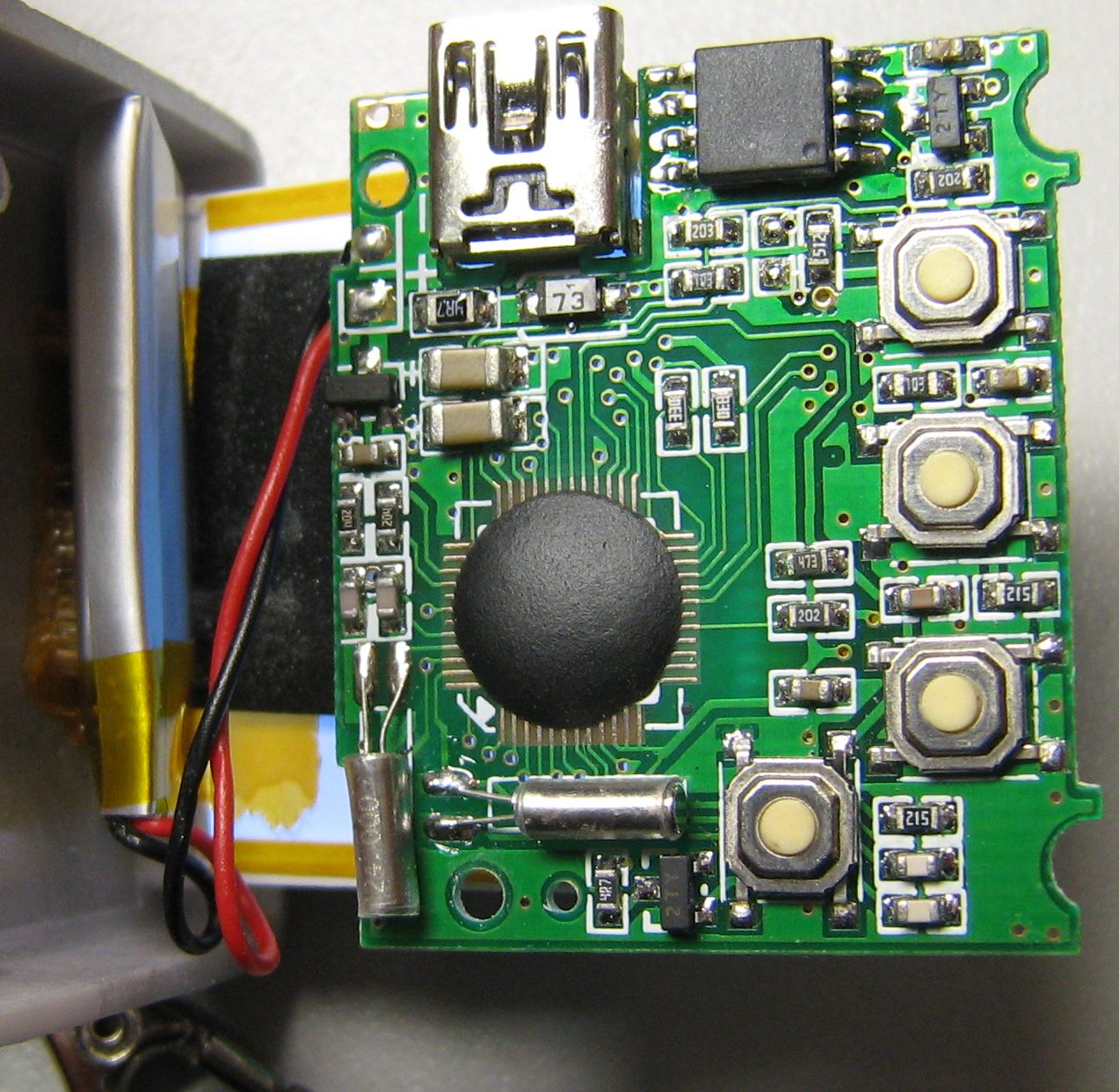

Also, was bekommt man:
Wie die Bilder zeigen, erstaunlich viel, denn neben dem erwarteten
Handy-Display sind sogar noch ein LiPo-Akku und durchaus brauchbare
SMD-Taster mit drin. Der Haupt-Chip ist leider aufgebondet und
versiegelt und der 8-Pinner hat keinen Aufdruck. Da dort aber
offensichtlich nur wenige Pins nicht an Vcc oder GND angeschlossen sind,
vermute ich mal, dass das vielleicht ein Serial-Flash á là ST25xxx oder
AT25xxx mit den vom Gerät zur Verfügung gestellten 8MB Bilderspeicher
ist. Ich werd' bei Gelegenheit die Signale mal mit dem Scope
"durchleuchten".

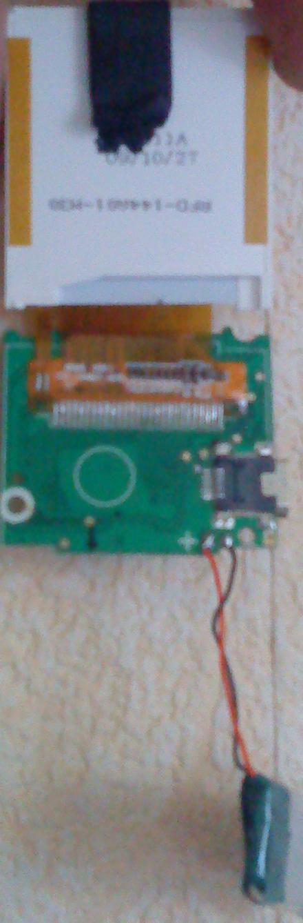

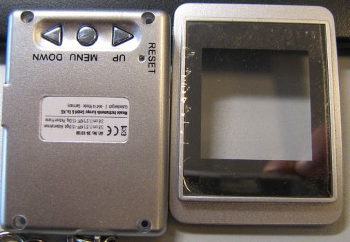

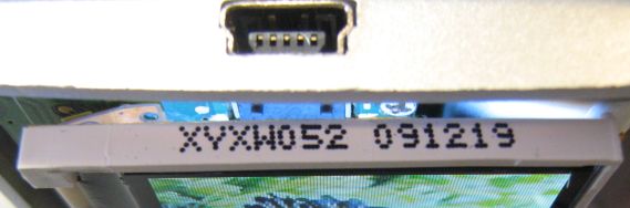

Ich habe noch nicht herumgesucht, aber vielleicht kann ja schon jemand
anhand der Bezeichnung im KPF-4 Bildchen erkennen, was genau das für ein
Display ist (falls das nicht nur Seriennumer und Fertigungsdatum sind).
Damit man auf der Platine etwas mehr erkennt, habe ich das KPF-2 Bild
mit etwas größerer Auflösung angehängt.
Ich hoffe, die LiPo-Ladeschaltung ist nicht wirklich so einfach
gestrickt, wie es auf den ersten Blick den Anschein hat (Längsdiode "73"
und 4,7 Ohm Widerstand an die 5V vom USB), aber wahrscheinlich hilft da
eine Schutzschaltung (muss ich mal genauer untersuchen ob da eine ist
;-) ) am Akku, eine Überladung zu verhindern.
von Jens G. (jensig)
Also die Teile ohne Aufdruck sind C's, und die mit den dreistelligen
Zahlen sind R's - das kann ich schon mal verraten :-)
Die SOT-23 mit Aufdruck 2TY sind MMS8550

von MagIO (Gast)
Das gleiche Teil habe ich bei Plus gekauft und zerlegt. Der uC war
damals noch mit normalem Gehäuse. Bin mir ziemlich sicher, daß es der
gleiche sein muss, weil PIN-count stimmt und da auch bei meinem die 3
PINs unten rechts miteinander verbunden sind.
Ist ein Appo Tech AX203. Der wird wohl nicht recycling-fähig sein, da er
ein 16kB OTP-programmspeicher hat.
Ein genaueres Datasheet ist unter der Bezeichnung CFP5102 zu finden.
Auf dem Display steht bei mir BLD-CG144A09-2W00-081212.
von MagIO (Gast)
Ach ja ... auf dem 8-Beiner steht A25LD16M-F aber dazu findet google
nix. Ist auch von Appo Tech, da dort das gleiche A wie auf dem
Controller aufgedruckt ist, aber selbst die Listen das Teil nicht.
Eine der AppNotes lässt darauf schließen, dass es ein SPI Flash ist.
von Thomas R. (tinman) Benutzerseite
es ist sowas wie M25P16, wobei wenn 8MB "bild speicher" verfügbar sind
wird es eher M25P64 sein (oder sogar P128).
Ich würde mich nicht wundern wenn es MX25L8005 oder MX25L1605A sind.

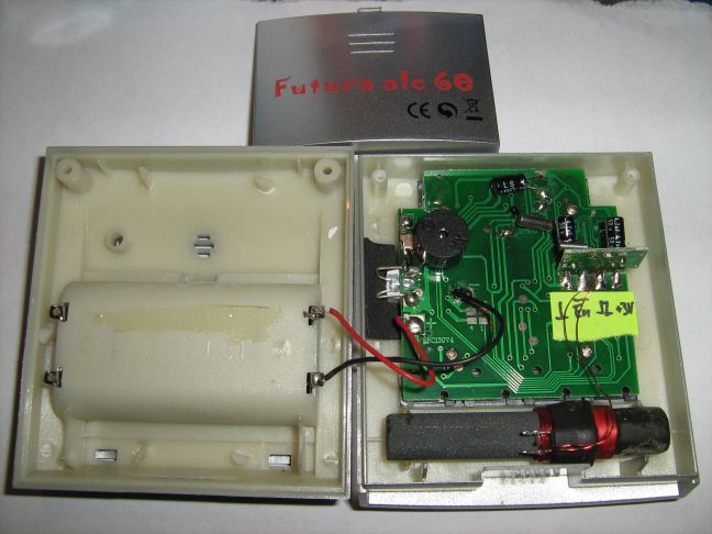

Da suchte ich (mal wieder) nach DCF77-Modulen - u.a bei Reichelt - und
was sehen meine entzündeten Augen:
Da gibt es fertig aufgebaute Wecker mit Batteriehalter, LCD, Summer und
Tasten für deutlich weniger als die Module solo. (Ok, keine wirklich
neue Erkenntnis :-) ). Da muss sich doch was machen lassen.
von Stefan W. (wswbln)
Also kurzerhand so'n Teil mal mitbestellt.
Nach dem Auspacken die erste (positive!) Überrasschung: Ein Batteriefach
für 2 AAA-Zellen, also läuft das Ding mit 3V. Das macht - falls die
DCF-Signale zugänglich gemacht werden können - das Interface schon mal
leichter. Also 'tan an die Schrauebn....
Ich habe schon mal einen Pollin-Wecker zwecks DCF77-Signalgewinnung
seziert (wo die Signale erst durch gaaanz vorsichtiges Wegkratzen eines
Teils des Epoxy-Tropfens über dem aufgebondeten Chip erreichbar waren),
daher war ich auf ziemlich alles gefasst - aber nicht dieses:
_Volltreffer!_
In diesem Wecker ist ein wunderschön bastlerfreundliches Modul
enthalten!
Also kurz mal das Scope angeworfen und das Pinning bestimmt: siehe oben
Bild ALC-2.
Egal, ob man nun noch den Rest des Teiles verwertet oder nicht, der Kauf
des Weckers hat sich alleine wegen des Moduls schon gelohnt!
Üblicherweise kann man so 'nen DCF-Wecker ja auch manuell einstellen
(falls man damit mal nach außerhalb der DCF-77 Reichweite verreist),
dann läuft er nach der Resectio des Funkmoduls halt als normaler
Quarzwecker.
(Hey, STOP! Lasst mir für meine nächste Bestellung auch noch ein paar
übrig!! ;-) )!

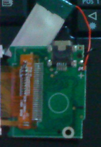

von chris p. (Gast)
Den Schlüsselanhänger gibt es übrigens auch günstiger bei Ebay
260510245763
von M. G. (looking)
> 260510245763
Der sieht zwar auf den ersten Blick gleich aus, aber bist Du Dir sicher,
dass der auch das gleiche Innenleben hat? Es gibt da einige verschiedene
Chipsätze für solche Photoframes.
von chris p. (Gast)
Ja also die Platine + gesamter mech. Aufbau sind exakt identisch nur auf
den ICs stehen keine Beschriftungen
und btw: Habe gerade eins von meinen Aufgeschraubt
Display RFD-144A01-M30
Google gibt nur Chinesische links raus aber man kann lesen dass es ein
Display mit 128 x 128 Pixeln ist
von chris p. (Gast)
Hab auch noch ein paar Bilder.
Leider nur Schlechte Quali von der Handycam
von M. G. (looking)

Displaytreiberchip ist übrigens ein ST7715

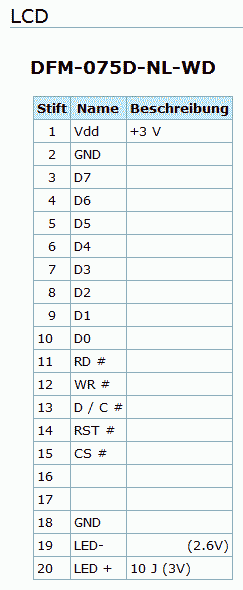

von M. G. (looking)
Danke für den Hinweis. Datenblatt gäbe es dann hier:
http://www.sitronix.com.tw/sitronix/product.nsf/Doc/ST7715?OpenDocument
Und das Pinning des Displays habe ich von der von M.G. gefundenen Seite
ins angehängte Bildchen kopiert.
