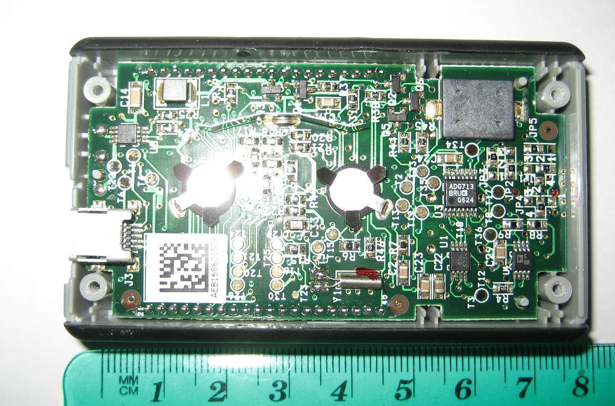

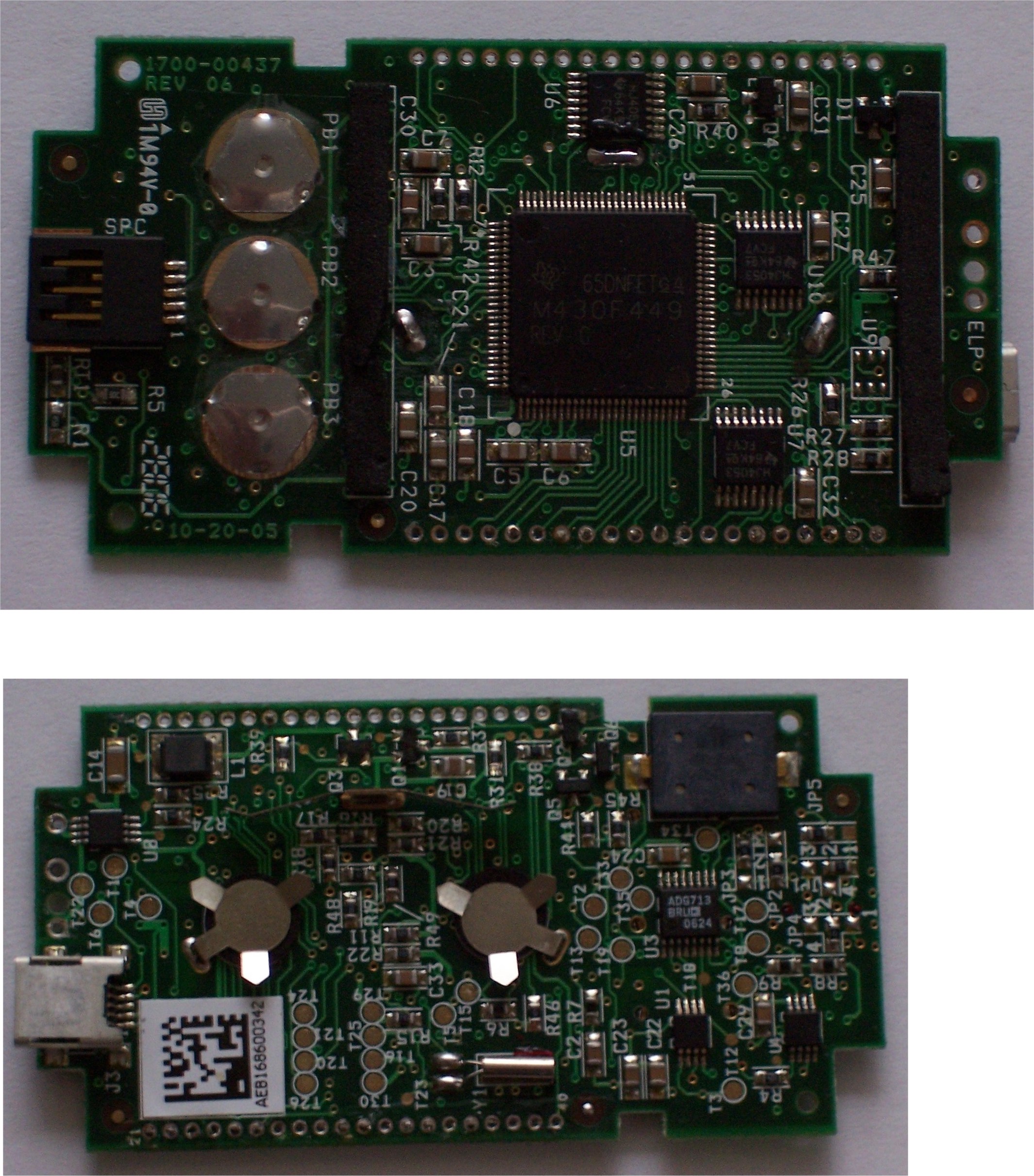

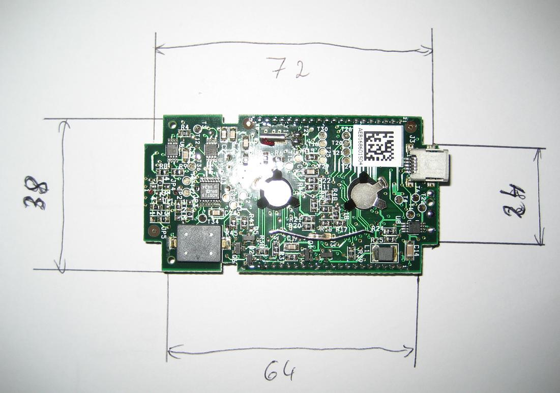

inspieret vom [Beitrag "Übersicht über preisgünstige elektronische Geräte für reverse-engineering"] habe mir den Wellion genauer angeguckt. Und hier die ergebnisse : Bestückung Bat. seite: HV826 - "HV EL Lamp Driver" von Supertex (marking H826) ADG713 - "CMOS Low Voltage 2.5 Ω Quad SPST Switch" von ADI (marking ADG713BRU) ADG723 - "CMOS Low Voltage 4 Ω Dual SPST Switches" von ADI (marking S8B) OPA2336 - "Single-Supply, MicroPower CMOS Operational Amplifiers" von TI/Burr-Brown (marking B36) 1 x 32khz uhrenquarz 1 x mini buzzer 1 x miniusb buchse Bestückung Display seite: MSP430F449 - 16-Bit Ultra-Low-Power MCU(60kB Flash, 2048B RAM, 12-Bit ADC, 2 USARTs HW Multiplier, 160 Seg LCD) von TI in LQFP100 3 x CD74HC4053PWTE4 - HC4053 von TI (marking HJ4053) Custom LCD - PH3554 mit EL backlight, Backlight kann entfernt werden für "was auch immer zwecke". und natürlich nette gehäuse (mit 2 x CR2032 lit. bat.), miniusb abdeckung, 3 tasten, fast neutral gehalten. Habe paar davon beim http://www.diashop.de/product1099/product_info.html bestellt, geht natürlich ohne rezept.

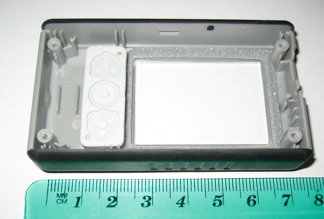

die gehäuse ist so nett das ich die für den schon bekannten OLED display [Beitrag "Blutzucker-Messgerät Hardware OLED Display"] nehmen werde - für den [http://www.mikrocontroller.net/articles/AVR-Transistortester] und für LC tester.

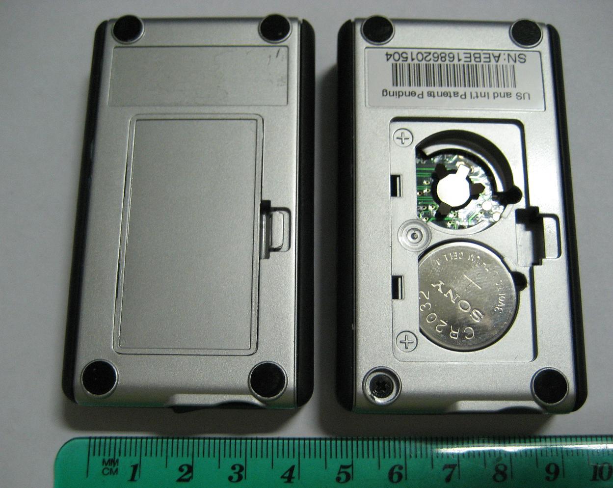

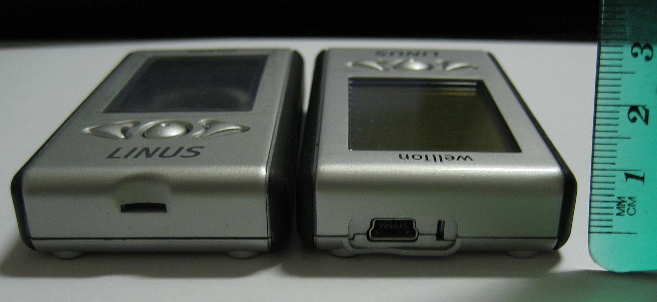

Wie sieht das Gehäuse von hinten und von den Seiten aus? Ist die Displayabdeckung klar oder getönt (sieht im Bild so aus)?
von hinten
von hinten mit board ansicht
seiten ansicht - usb port und messstreifen schlitz
innen ansicht - display abdeckung ist klar
und nochmal board abmessung damit jeder siehst was reinpasst.
Womit ist die USB-Buchse verbunden, wenn kein USB-Baustein vorhanden ist? Wozu dient die USB-Buchse bei diesem Gerät?
Laut hersteller (auf der web page): "Das Wellion LINUS kann über die eingebaute USB-Schnittstelle am PC ausgelesen werden" In der anletung selber die dabei war steht nix von usb. muss aber eine magic USB sein, oder option :) In wirklichkeit fehlt ein chip, U9, 6pin msop/soic, der hat folgende belegung (ohne gewähr) : pin 1 - out verbunden mit MSP430 P2.2 pin 2 - vcc pin 3 - in USB D- pin 4 - out verbunden mit MSP430 P2.0 pin 5 - GND pin 6 - in USB D+ In/out direkt verbinden hat nix gebracht, der U9 muss also vorhanden sein.
Oder aber ist U9 pegwelwandler/filter und zum lesen braucht man spezieles USB kabel wo der usb/was auch immer controller/wandler ist. http://www.diashop.de/product1232/product_info.html
#1388375
d.h. das ist einfach RX/TX ;-P
Thomas R. schrieb: > In wirklichkeit fehlt ein chip, U9, 6pin msop/soic, der hat folgende > belegung (ohne gewähr) : > > pin 1 - out verbunden mit MSP430 P2.2 > pin 2 - vcc > pin 3 - in USB D- > pin 4 - out verbunden mit MSP430 P2.0 > pin 5 - GND > pin 6 - in USB D+ > das war total falsch :) Vielleich sollte ich pinout vom richtigen msp430 nehmen :) blubb schrieb: > d.h. das ist einfach RX/TX ;-P richtig, P2.4 (TXD0) auf usb pin 3, P2.5 (RXD0) auf usb pin 5, P2.6 (CAOUT) an usb pin 2, usb pin 4 ist gnd. Auf dem LA sieht man es auch ... U9 hängt da auch an der usb buchse, wozu auch immer (was er aber nicht tut weil nciht bestückt).

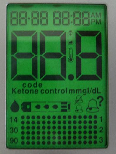

Gibt es Infos zum Display, ist es auch anderweitig verwendbar? Arno
Arno H. schrieb: > Gibt es Infos zum Display, ist es auch anderweitig verwendbar? > > Arno das ist stinknormales LCD display ohne controller, sicher kann man es benutzen - falls du eine passende anwendung hast (im sinne vom darstellbare/benötigte zeichen).
U9 dürfte vermutlich sowas wie der USBLC6 sein: Eine ESD Schutzdiode, speziell für USB: http://www.st.com/stonline/products/literature/ds/11265/usblc6-2.htm
Was aber macht dann ein MSP430F449 mit den USB-Signalen? Eine Hardwareunterstützung für USB hat der ja nun nicht. Und daß hier jemand eine Software-USB-Variante analog zur obdev.at/Cesko-Lösung für AVR gebastelt hat, das mag ich so recht nicht glauben.
Muss wohl ein copy/paste design sein. Der USBLC6 passt schon, miniusb port ist auch da, nur leider kein USB protokol :) Vielleicht deswegen nciht bestückt, wird wohl nur der developer wissen. Der usb/seriel wandler sitzt in dem "usb kabel" der natürlich extra gekaut werden muss.

Bei mir steht da aber ein Preis von 6,99€ Wie bekommt das denn für 0,99€ Wie ist denn das Display mit der Platine verbunden (Folienkabel)?
