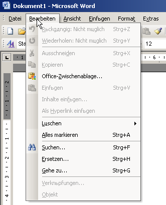

ich habe ein Dell Notebook mit Windows XP.
Seit einer Weile habe ich das Problem, dass in einigen Programmen in den
Menüs die Umlaute durch kyrilische Zeichen ersetzt sind.
Beispiele für fehlerhafte Darstellung: MS Word 2003, Bascom AVR
in anderen Programmen stimmen die Menüs: beispielsweise hier in Firefox
und Bearbeiten gibts richtiges Rückgängig und Einfügen
was mir noch auffällt: in Bascom AVR kann ich auch keine Umlaute
schreiben
für ü, ä , ö erscheinen u, a, o und anstatt dem ß erscheint ein ?
in Word, oder dem einfachen Texteditor kann ich die Umlaute richtig
schreiben.
Wer hat einen Tipp?

Der Font, der für die Menüdarstellung verwendet wird, ist durch einen
mit der falschen Codepage ersetzt worden. Nicht jedes Programm nutzt die
für die Menüdarstellung vorgesehene Systemschriftart, deswegen sieht es
nicht überall gleich aus.
Du verwendest kein ClearType, deswegen wird hier ein Pixelfont
verwendet, und keine TrueType-Schriftart. Die Pixelfonts finden sich
unter %systemroot%\fonts\*.fon
Im Gegensatz zu TrueType-Schriftarten kann so ein Pixelfont nur 256
Glypen (Zeichenformen) enthalten und muss daher zur systemweit
verwendeten Codepage passen. Windows verwendet üblicherweise die
Codepage 1252 (wird auch als "ANSI" oder "Latin-1" bezeichnet, auch
wenn's nicht ganz korrekt ist). Die Schrifart aber, die Du da nutzt,
kommt aus der kyrillischen Codepage 1251.
Wenn Du Dein System auf die Verwendung von ClearType umstellst
(Anzeigeeigenschaften->Darstellung->Effekte, wenn ich mich recht
erinnere), sollte das Phänomen verschwinden, da dann eine
TrueType-Schriftart für die Menüs genutzt wird.
Hallo Rufus,
das hats nicht gebracht. Die Schrift sieht jetzt viel weicher aus, die
fehlerhafte Darstellung ist leider geblieben.
ausfüllen schrieb:
> Guck doch mal in die Regions- und Spracheinstellungen in der
> Systemsteuerung.
in den Regions- und Sprachoptionen steht überall Deutschland bzw.
deutsch drin
> Tausche mal alle *.fon-Dateien im %systemroot%\fonts durch die einer
> funktionierenden XP-Installation aus.
hmm, auch das hat keinen Erfolg gebracht.
Ich konnte alle bis auf Serife 8,10.... und Modern löschen - wobei
Modern wohl gelöscht wurde unc gleichzeitig wieder angelegt wurde.
Anschließend habe ich von einem anderen Notebook die Schriften hier
installiert - ohne dass ich die kyrilischen Zeichen losgeworden bin.
