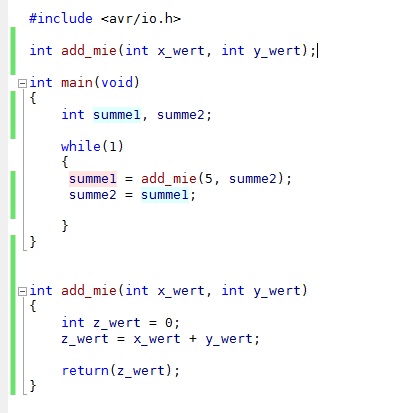

Gast #2432943
Hallo zusammen
Ich arbeite mich gerade in
das AVR Studio 5 ein.
Warum sind bei meinem Beispielcode
mache Variablen farbig unterlegt?
Was bedeuten die Farben?
Eine Online-Hilfe kann ich auch nicht
finden. Nur den Microsoft HelpViewer
ohne Inhalt!
Gast #2432948
Er hebt eine Variable hervor, sobald du mit dem Cursor über ihr bist.
Die rote ist die, bei der sich dein Cursor befindet, die blauen sind
alle anderen stellen, an denen diese Variable vorkommt.
#2432955
Hallo Grübler,
guck mal oben in der Menue-Leiste nach Visual Assist ... da gehe mal auf
Options. Hier findest du unter Advanced - Fonts und Colors die
entsprechenden Zuordnungen der Farben ...
Diese werden auch nur dann angewendet, wenn die Variable, Funktion usw.
ordnungsgemäß deklariert bzw. bekannt gemacht wurde.
