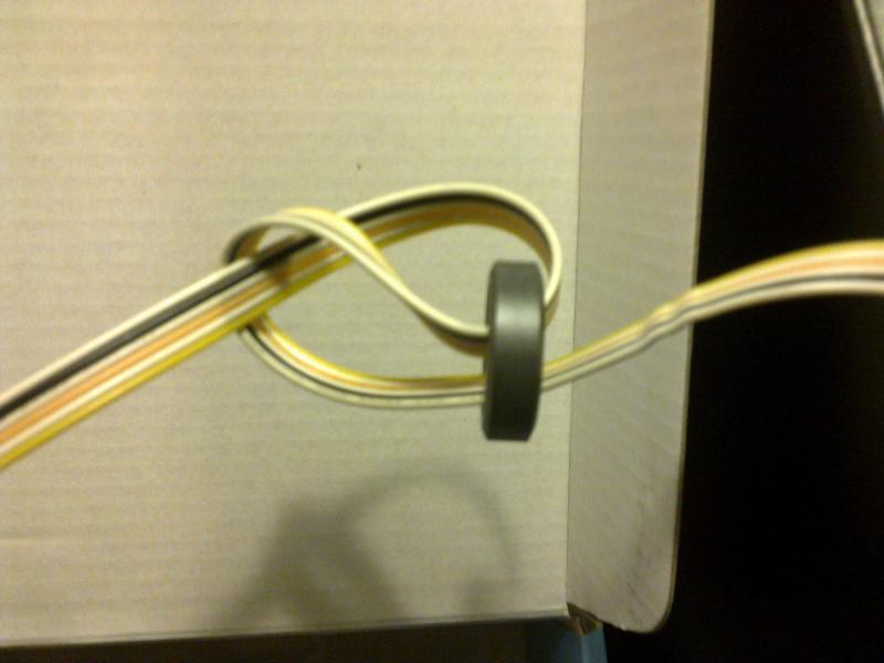

Linkword PC-Gehäuse Ferritring
da der Leiter 2x durch den Ringkern geführt wurde entspricht das 2
Windungen  also sollte der gewünschten Effekt aufteten.
Einfach mal den Rinkern ausfädeln und schauen ob ein stäkere EMV Effekte
(AM Bereich Radio) auftreten.
"Bastler"
wohl eher nicht, da der Stromfluss gegensinnig ist, und nicht wie bei
echten Wicklungen gleichsinnig, kompensiert sich das Feld teilweise
wieder und die Wirkung des Ferrits für die üblichen Frequenzen der
Störabstrahlung von SNT ist wohl eher annähernd Null.
