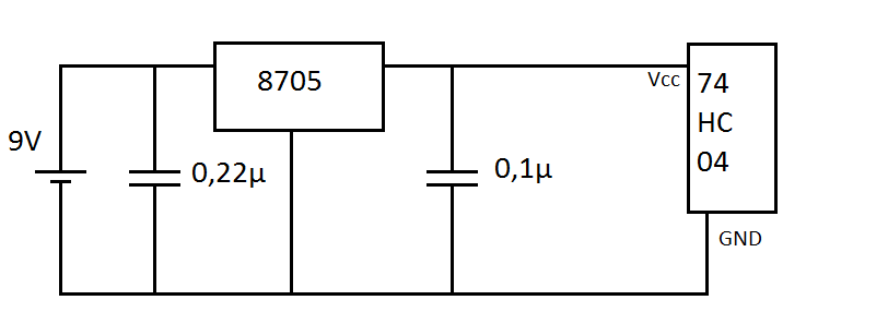

ich erzeuge mir mittels eines 8705 Spannungsreglers eine 5V Spannung.
Mit dieser möchte ich eine kleine Logikschaltung betreiben.
Sobald ich aber nur einen Inverter dranhänge (74HC04), dh. den Ausgang
des Reglers auf den Vcc Eingang des Inverters und GND auf GND,
fällt mir die Spannung hinter dem Regler auf 3,5 V ab..
Woran kann das liegen?
Danke

Anbei der Schaltplan. Kondensatoren sind dran. Eingangsseitig hatte ich
keinen 0,33µ mehr, deshalb nur 0,22µ.
Wie gesagt, ohne den Inverter liegen am Ausgang des Spannungsreglers 4,9
V an. Sobald ich Vcc anklemme, fällt die Spannung auf 3,5 V ab.
@Kevin: Ich tappe völlig im Dunklen. Ein kleiner Tipp wäre nett gewesen.
Vielleicht hast du Vcc und GND beim 74HC04 vertauscht?
Spannungsregler brauchen oft einen Mindestlasttrom um ordentlich zu
arbeiten. Fließt der nicht, macht das Teil wilde Kapriolen. Hänge mal
eine Grundlast von 1k an den Ausgang des Reglers.
Für Batteriebetrieb ist übrigens der LM78L05 besser. Der verbraucht
weniger Strom und auch der Mindestlaststrom ist kleiner.
