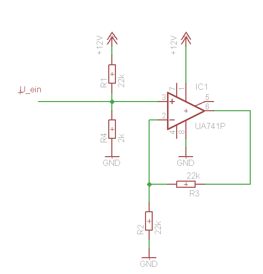

Ich hätte da mal ne Frage zu dem angehängten Schaltplan.
Ich hab diesen aktuell auf dem Steckbrett aufgebaut und von meinen
Überlegungen müsste dem Eingangssignal(U_ein) eine Spannung von 1 V
hinzuaddiert werden und die Summe dann um den Faktor 2 verstärkt werden
? Ist das so richtig?
Ich messe leider bei einer Eingangsspannung von ca. 40 mV immer 4V am
OP-Ausgang? Kann mir jemand helfen wo denn mein Fehler liegt, komm
momentan nicht drauf.
Ich wäre euch sehr verbunden.
Gruß sven

Du erzeugst zunächst mal eine Spannung von 1V am "+" Eingang. Aber
hinzuaddiert wird dabei noch lange nichts. So wie du das nämlich
gezeichnest hats, geht man von einer idealen Spannungsquelle mit 0R
Innenwiderstand aus, an dem deine 1V Spannung wiedert zusammenbricht!
Du mußt hier im Ersatzschaltbild schon noch einen Widerstand einfügen,
wenn du das Zusammenbrechen verhindern willst. Entweder deine
Signalquelle bringt den mit, oder du mußt noch einen einfügen.
Deine Schaltung würde, wenn überhaupt, mit einem LM358 o.ä.
funktionieren, der Eingangsspannungen bis herunter zur negativen
Versorgungsspannung (hier 0V) verarbeiten kann. Ein 741 schafft das aber
nicht!

Schön und gut, das erklärt aber in keinster Weise die 4V am Ausgang.
Wenn die Spannung über R4 aufgrund des niedrigen Innenwiderstandes der
Spannungsquelle zusammenbrechen würde, sollte die Ausgangsspannung ja
wohl eher unter 2 V liegen.
@Sven
Welche Spannung liegt den im Leerlauf an R4 an?
Grüße
H

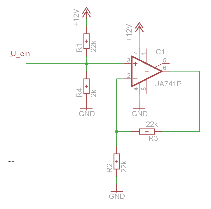

Hallo Sven,
ich habe gerade die Belegung des ICs geprüft. Entweder du hast dich nur
im Schaltplan vertan oder dein Aufbau ist falsch.
Pin 8 z.B. ist bei dir Masse, im Datenblatte ist er als "not connected"
aufgeführt.
Datenblatt:
V+ ist Pin 7, V- (bei dir Masse) ist Pin 4.
Grüße
H
Ja, wenn der 741, so wie der LM358 beispielsweise, so kleine
Eingangspannungen verarbeiten könnte. Aber der 741 ist kein RR-Typ!!
Schau doch einfach mal selbst ins Datenblatt...
... haaa, die 4V sind doch absolut korrekt.
Du betreibst den OP asymmetrisch, da du nicht +/- V sondern +V/GND
benutzt.
Das bedeutet, bei gleicher Spannung an beiden Eingängen bekommst du
+V/2, also 6 V. Da du den nicht invertierenden Eingang mit 1V
vorspannst, bekommst du bei 2-facher Verstärkung am Ausgang 6V-2V -->
4V, et voila ...
Grüße
H

Aber du hast Recht. Ich habe übersehen, dass sich die 40mV auf die
Spannung über R4 beziehen.
>Hier geht es erst mal um den Leerlauffall.
>Was soll denn deiner Meinung nach passieren, wenn kein Signal anliegt?
>Dann funktioniert er in dem Moment halt nicht richtig oder was?
Wenn die Eingangsspannung außerhalb des "Input Voltage Range" liegt,
dann funktioniert der OPamp nicht richtig und die Ausgangsspannung kann
irgendwohin laufen. FET-OPamps tendieren sogar zum "Phase Reversal".
Der "Input Voltage Range" des 741 liegt bei +/-15V Speisung bei +/-12V.
Die Eingangsspannung darf den Versorgungsspannungen also nicht näher als
+/-3V kommen. Übersetzt man das auf die Schaltung von Sven, heißt das,
daß nur Eingangsspannungen zwischen rund +3V und +9V zulässig sind. +1V
oder gar +40mV liegen aber weit außerhalb des erlaubten Bereichs.
Deswegen wird der 741 nicht richtig arbeiten und seine Ausgangsspannung
irgendeinen Phantasiewert annehmen.

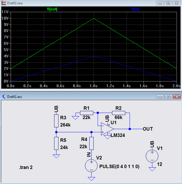

Hallo Zusammen,
Danke mal für eure Beteilgungen.
Also sorry für die Mißverständnisse beim Schaltplan, die Pins sollen
logischerweise mit VCC auf 1 und GND an 7 belegt sein. (Hatte es auch so
aufgebaut nur beim Zeichnen in der Hektik verpeilt).
Vielleicht erklär ich noch was zum Hintergrund dieser Schaltung.
Ursprünglich wollte ich ein Wechselspannung von 40 mv Amplitude mit
einer Gleichspannung beaufschlagen, damit sie im Bereich liegt um sie
mit einem OP der nur einfach versorgt wird zu verstärken (ich hab nur
die positiven 9 V zur verfügung). Verstärken wollte ich sie dann um den
Faktor zwei. Der grundgedanke der Schaltung stimmt schon nicht, der
Nichtinv. Verstärker passt von der beschaltung doch die vorhergehende
"Addition"stimmt nicht.
Es sind noch weitere Missverständnisse drin. Welches Gehäuse verwendest
du denn? Bei TI z.B. wird er im DIL8, DIL10, DIL14 und LCC20 angeboten.
Bei DIL8 ist es auf jeden Fall anders:
1 - Offset null 1
2 - Inverting input
3 - Non-inverting input
4 - VCC-
5 - Offset null 2
6 - Output
7 - VCC+
8 - N.C.
und bei keinem der genannten liegt VCC+ auf Pin 1. GND wird als
Bezeichnung nicht verwendet, da dies eine Definitionssache des Benutzers
ist.

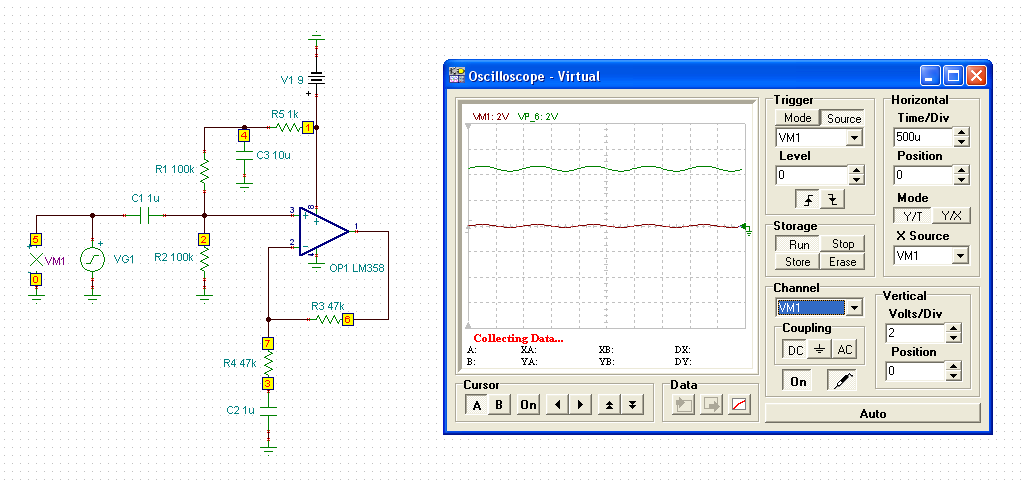

@ Tippi: Danke für die Mühe.
Ich hätte noch einige grundlegenden Fragen dazu!
Was bewirkt der Widerstand R5?
Weshalb muss zum Spannungsteiler R1 und R2 ein Kondensator parallel
geschaltet werden (C3 in diesem Fall)?
Weshalb benötige ich C1 und C2 ?
Ich wäre dir sehr verbunden wenn du mir da weiterhelfen könntest, denn
Dient zusammen mit C3 als Filter, um ev. Ripple oder Störungen auf der
VCC vom Signalpfad fernzuhalten.
gleiche Antwort.
Naja, die benötigst du, wenn dein Eingangssignal eine Wechselquelle ist.
Dann dient C1 zur Abtrennung eines DC-Anteils der Quelle, dieser soll ja
nur durch R1 und R2 vorgegeben werden.
C2 reduziert die Verstärkung für DC auf 1. Das ist notwendig, denn sonst
würde der durch R1 und R2 vorgegebene Offset auch verstärkt werden.
So macht man das, wenn man eine Wechselspannung verstärken will.

Ich habe mal über dein eigentliches Problem nachgedacht. Du suchst einen
nichtinvertierenden Addierer. Der ist zwar selten, aber es gibt ihn,
auch wenn er einige Nachteile hat.
Im Anhang ein Bild mit einer möglichen Lösung.
R3 und R5 teilen die Versorgung auf 1V herunter. Die Widerstände müssen
so gewählt werden, dass ihre Parallelschaltung den Wert von R4 (hier
22k) ergeben. Bei einer anderen Versorgungsspannung müssen sie neu
berechnet werden.
Durch die gegenseitige Belastung von R3..R5 wird die entstehende
Signalsumme am +E halbiert, deshalb muss mit (1+R2/R1) um Faktor 4
verstärkt werden. R1 und R2 sind natürlich unabhängig von den andern
wählbar (z.B. 100k und 33k).
Das Eingangssignal IN darf nicht negativ werden und muss aus einer
idealen Quelle stammen oder R4 muss entsprechend angepasst werden (Ri +
R4 = 22k).
Danke für die ausführlichen Antworten, hat mir sehr weitergeholfen!
Zu deiner Frage U_ein wird erzeugt vom Tonabhemer einer elektrischen
Gitarre. Laut recherche wäre das ne Wechselspannung von ca. 40mV
Spitzenspannung.
> Spitzenspannung.
Da stellt sich aber sofort die Frage, wozu benötigst du dann 1V Offset,
der mit verstärkt werden soll? Der DC-Anteil ist doch da völlig egal und
wird einfach mit Cs abgetrennt!
Für die Anwendung ist dann plötzlich der Vorschlag von Tippi wieder der
bessere. Und, ich fürchte, die Verstärkung mit nur 2 wird dich dabei
nicht glücklich machen. Das ist aber leicht veränderbar.
Bring das Signal auf ordentlichen Linepegel und mache keine so seltsamen
DC-Offsetverschiebungen.
