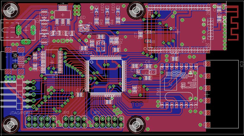

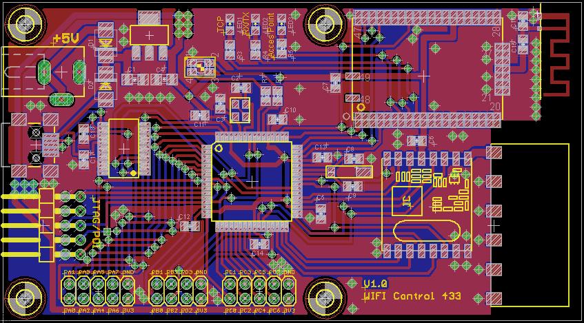

Jetzt bin ich gerade mit dem Layout fertig geworden und muss noch ein
paar Fragen loswerden, bevor ich die Platine bestelle.

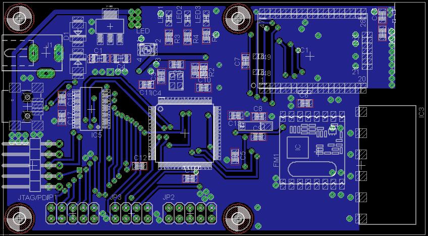

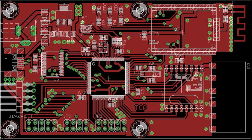

1. Ich habe auf TOP und BOT Layer eine Automasse, die durch Vias an
verschiedenen Stellen manuell verbunden wurde. Kann man das auch
automatisch machen? Die Vias sind nämlich willkürlich gesetzt, immer
neben Stellen mit höherem Stromfluss.
2. Ist das optisch so ok, oder fallen euch noch Sachen auf, die man
anders machen könnte/sollte?
3. Der DRC spukt mir extrem viele Fehler wegen dem Lötstopplack aus.
Hier im Forum stand sogar, das gehöre praktisch zu Eagle dazu... Ich
weiß nicht, was ich davon halten soll..
Danke für die Mühen.
Viele Grüße,
Philip
#2439288
1. Ist OK, das ist besser als die gnd-Fläche einfach durch ratsnest
berechnen zu lassen. Dabei kann es nämlich passieren, das der gnd nur
durch ein Nadelöhr an einen Pin kommt, der vielleicht etwas Schmackes
braucht.
2. Der DRC berechnet alle layer die eingeschaltet sind. Blende die
Stop-layer aus und du hast hunderte 'Fehler' weniger.
Die dann noch angezeigten Fehler solltest du sorgfältig prüfen..
Irgend etwas ist faul an dem Plan. Die Fehlermeldung "OUTPUT und SUPPLY
Pins gemischt" wird angezeigt bei Verbindungen von Supply 3,3V auf
PASSIVE pins bei Connectors. Das kann nicht sein. Auf meinen Zeichnungen
ist das nicht so, aber der Fehler kommt auch, wenn ich meine Teile auf
deine Zeichnung stelle. Sehr merkwürdig. Einige Pins entsprechen nicht
den Datenblättern, so kann es nicht sein, das z.B. am RN-171 die "not
connected pins" als I/O declariert sind.
NB. Du schleppst eine Unmenge an unnötigen layern mit dir rum.
Das layout sieht recht gut aus, aber check die DRC Einstellungen.

danke für deine Antwort.
Zu 1. Das ist doch ein Polygon, das mit Ratsnest ausgefüllt wurde. Mir
ist nur kein passenderer Begriff dafür eingefallen. Das Problem mit den
Inseln hatte ich auch, und habe dann nach gutem Gewissen Vias gesetzt.
Da nicht verbundene Inseln nicht gesondert angezeigt werden, ist das
eine heftige Stolperfalle...
Zu 2. Die Pins sind richtig verbunden, ich kann den Fehler auch nicht
nachvollziehen. Der Out Pin vom Regler muss nun mal an das +3V3 Netz.
Die Bibliothek für das RN171 habe ich mir runtergeladen, sie stammt also
nicht von mir. Ich werde gleich nochmal einen Blick drüber werfen.
Zu NB: Welche Layer brauche ich denn nicht, bzw. braucht der
Platinenhersteller (Fischer oder Leiton, habe mich noch nicht
entschieden) denn nicht? Wie schmeiße ich überschüssige Layer raus?
Einfach ausblenden?

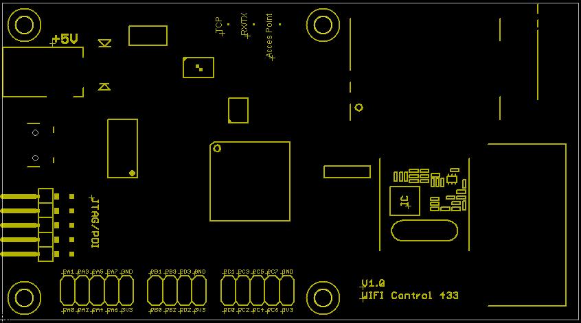

Vorhin habe ich noch den Bestückungsdruck ergänzt, mit der ULP silk.ulp
aus dem eagle ordner. Das Ganze ist aber etwas nachbearbeitet, das hat
von selbst nicht richtig funktioniert (Druck auf Pads, außerhalb der
Platine, usw.) Eagle hat mir mit der Ulp dann eine .silk Datei erzeugt.
Muss ich die auch weitergeben, oder sind die Infos alle in Layer 121
_tplace gespeichert?
Ich bin gespannt, ob alles glatt läuft, wenn ich morgen die Leiterplatte
in Auftrag gebe. Wäre sehr ärgerlich wenn nach 2 Wochen dann irgendein
Mist ankommt ;)
Grüße,
Philip

Gast #2440820
Nein musst du nicht, die machen das schon richtig.
Wenn das wirklich dein erster Versuch war Hut ab,
sieht bis auf ein paar Kleinigkeiten sauber aus.
Kleiner Tip am Rande, wenn du mit der rechten Maustaste
die Polygone anklickst erscheint ein Fenster, da Eigenschaften
auswählen und den Haken bei Thermals weg machen.
Die Masseflächen sehen dann nicht mehr so unterbrochen aus,
ist aber in der Hauptsache Optik und somit Geschmacksache.
Macht aber richtig Sinn bei Strompfaden mit höherer Belastung.
