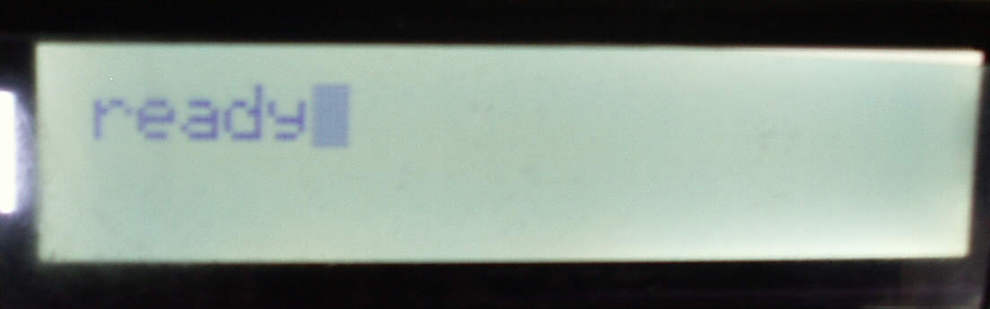

Ich möchte die Darstellung eines Dotmatrix LCD invertieren. Das Display
hat eine grüne Hintergrundbeleuchtung. Jetzt soll aber nicht der
Hintergrund leuchten, sondern der Text.
Istzustand: Schwarzer Text auf grünem leuchtenden Hintergrund
Sollzustand: Grüner leuchtender Text auf schwarzem Hintergrund
Mein Plan ist, eine Polarisationsfolie zu kaufen und die "verdreht" auf
das Display zu kleben. Würde das so funktionieren?
Gast #2435169
Ja .. das Funktioniert... Dann Leuchtet aber ALLES was nicht leuchtet
(Rahmen um den Hintergrund).
Dazu musst du eine der Polarisationsfolien welche auf dem Display sind
abziehen. Dabei besteht eine sehr große Gefahr das dir das Display
bricht. Größer noch ist die Gefahr das du dich schneidest.
Die Folie muss sehr genau ausgerichtet werden da du nur einen sehr
geringen Winkel hast in welchem die Beleuchtung ist wie du es dir
wünscht.
Danach alles zusammenbauen und es sollte wenn du gut gearbeitest hast so
funktionieren wie du wünscht.

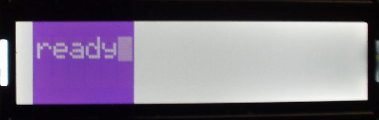

Aber wenn die Polarisationsfilter am Display
nicht aufgeklebt sondern nur Aufgelegt sind
reicht es den Filter vor dem Display zu drehen.
Wir haben das früher als Azubis mit unseren
Taschenrechnern gemacht. Galt damals als
echt Cool. Ach ne damals war es echt stark.

Ich habe das vor jahren bei einer Armbanduhr gemacht. Das Display ist
nur sehr klein und die Folie war aufgeklebt
1. Problem beim ablösen der Folie vom Display ist an einer ecke Kleber
am display geblieben
2. Problem Beschaffung der Polarisationsfolie (Ich habse ausm
Taschenrechner display)
3. Problem das blasenfreie recht genau ausgerichtete aufkleben, denn
durch leichtes verdrehen verliert man an Kontrast
Alles in allem ich würde lieber nen fertiges Display bei Ebay kaufen

#2436445
Sascha schrieb:
> Und wie hast du das gemacht?
Ich hab zuerst den Rahmen des Displays gelöst und entfernt. Dann kurz
mit dem Cutter-Messer eine Ecke der Folie angehoben und dann mit einer
Zange vorsichtig schräg runtergezogen. Wenn man es sehr langsam und
vorsichtig macht sollte dabei nichs passieren.
Ich habe sowas auch schon an einem 320x240 Pixel Display gemacht. (LCD
war eh schon defekt) Da ist das Oberflachenglas verhälnismäßig dünn zu
seiner Fläche. Ich glaub da ist damals das Glas kaputt gegangen.
Aber an den kleinen (hier ein 2x20 Char) Displays sollte das gehen.
