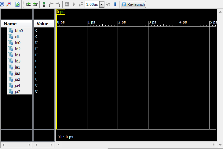

Nagut, zurück zum Thema. Mit der richtigen Syntax lässt sich die
Simulation starten, aber mit dem gleichen Problem wie mit der anderen
Anweisung.
Wie man in dem Bild sieht, habe ich die Eingänge initialisiert. Dennoch
mag der Simulator nicht arbeiten. Erzeuge ich den Takt in Prozessen, wie
oben oder von Dir gezeigt, funktioniert es. Ohne [vhdl]WAIT;[vhdl].
Macht ja auch kein Sinn. Ein Prozess wird ja auch wieder von neuem
gestartet wenn er durchlaufen wurde. Ist aber egal, die Versionen ohne
Prozessen funktionieren nicht, weder mit noch ohne wait;.
Weißt Du noch einen Tipp?

In der TB muss schon mindestens ein Prozess sein, sonst passiert nix.
Daher macht ISE ja beim Erstellen der Testbench automatisch den stim
Process der nur ein wait; enthält.

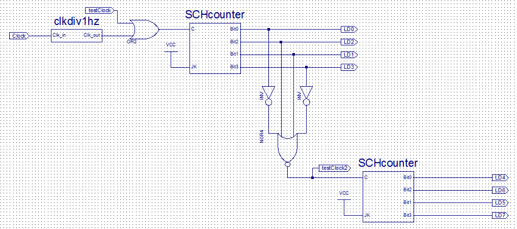

Es handelt sich im wesentlichen um 2 Projekte. Beides sind BCD-Counter.
Eines wird nur mit dem 50MHz-Takt getaktet, dort wird der Takt erst auf
5Hz runtergeteilt und dann erst zum zählen verwendet. Bei dessen
Simulation muss das ganze für gut 2 Sekunden durchsimuliert werden.
Das zweite wird mit einem Taster getaktet, bei dem der Takt nur zum
entprellen genutzt wird. Hierbei muss der Button immer für mindestens
1ms gedrückt, bzw. losgelassen werden, da sonst ein Wechseln nicht
erkannt wird.
Ich bin mal gespannt. Vielen Dank.
#2436449
Abgesehen von den massiven Anfängerfehlern und der Sinnlosigkeit einer
Simulation über Sekunden (was mit 5 Hz Takt funktioniert, funktioniert
in der Simulation genauso mit 50MHz) musst du die einzeilige
Takterzeugung natürlich für beide Flanken beschreiben:
BTN0 <= '1' after 10 ms when BTN0 = '0' else '0' after 10 ms;
CLK <= '1' after 10 ns when CLK = '0' else '0' after 10 ns;
Außerdem hast du nur leere Prozesse drin gehabt, kein Wunder, dass die
Simulation nicht startet. Kein prozess ist was anderes als ein leerer
Prozess. Ich hab doch mehrfach geschrieben, dass da mindestens ein
Prozess mit einem wait; drin sein muss.
tb : PROCESS
   BEGIN
--    BTN0 <= '0';
--    Wait for 2 ms;
--    BTN0 <= '1';
--    Wait for 2 ms;
    WAIT;
   END PROCESS;
Dann klappts auch mit der Simulation.
Gewöhn dir am besten ganz schnell den Schematic-Mist wieder ab. Die
Testbensch musst du eh in VHDL/Verilog schreiben, also kannst du das
bisschen da auch ordentlich beschreiben. Und beachte die goldenen Regeln
für Anfänger von Lothar Miller.

Zweites kann ich an der Aufgabenstellung leider nichts ändern. Wenn
Schematic gefordert ist, dann mache ich es in Schematic.
Aber danke erstmal, ich schaue es mir an.
OP (Firma: Technische Universität Berlin) #2436484
Kommando zurück!
Im 2. Prozess hatte ich immer vergessen das WAIT;-Statement
hinzuzufügen. Ich hatte nur den tb:-Prozess betrachtet.
Jetzt geht es, wenn in ALLEN Prozessen das WAIT; enthalten ist, Naja.

#2436577
Na dann ist ja gut. Hättest du den gesamten Prozess samt Begin und end
auskommentiert, wäre es auch gegangen. Ist halt blöd, dass ISim da keine
Meldung bringt, ist aber auch kein wirtklich ernst zu nehmender
Simulator. Modelsim bringt da eine Fehlermeldung.

Ich habe (in Schematic) ein Programm erstellt, die Schaltung
funktioniert "fast" perfekt. Sowohl in der Simulation als auch auf dem
Board (Nexys2 1200k). Ich habe die Schaltung angepasst, lediglich 2
Inverter hinzugefügt. In der Simulation funktioniert die Schaltung
wunderbar. Auf dem Bord nicht. Dort werden die oberen 4 LEDs (LD4..LD7)
nicht angesteuert. Dann habe ich das selbe BIT-File bei einem
Kommilitonen auf dem Board ausprobiert und dort funktioniert es perfekt.
Auf dem Board eines dritten wiederum nicht. Dabei habe ich an den
Einstellungen der LEDs nichts geändert. Entferne ich die beiden Inverter
vor dem NOR wieder, klappt es wieder mit den LEDs, nur halt die Logik
funktioniert logischerweise nicht mehr.
Die Schaltung soll lediglich sekundenweise hochzählen, als Clock liegt
B8 an und das Ergebnis als BCD auf die 8 LEDs wieder ausgeben.
Bitte verstehe mich jetzt nicht falsch. Ich möchte nicht, dass Du mir
jetzt das Programm debugst. Das ist mein Job, das ist mir klar. ;) Mich
würde nur mal interessieren, ob solche Kuriositäten im VHDL-Alltag
normal sind und wo ich den Fehler suchen sollte.

OP (Firma: Technische Universität Berlin) #2437545
@Christian R.
Ha, jetzt "geht" es.
Ich habe jetzt einfach die Aufgabe weiter gemacht. Der 2. Counter muss
bei 6 zurückgesetzt werden, so dass man im Endeffekt eine
Sekundenanzeige hat. Also habe ich dessen Ausgänge passend ge-NAND-et
und erstmal Testweise auf den JK-Eingang zurückgeführt. Mir ist jetzt
klar, dass ich J und K einzeiln wieder rausführen muss um vernünftig zu
resetten.
Die Funktionalität des Programms ist aber im Grunde egal.
Mir ging es nur darum zu zeigen, dass ich keine, in meinen Augen,
entscheidenden Änderungen vorgenommen habe und schwups, funktioniert es
auf meinem Board.
Es bleiben die selben Fragen: Passiert sowas häufig und wo können die
Fehlerquellen liegen.
Gruß und Danke
Fabian
#2437683
Ja, sowas passiert häufig, wenn man sich nicht an Lothars Anfängerregeln
hält. Kombinatorisch geteilter Takt, asynchrone Eingangssignale. Ganz
schlimm. Benutze ein Clock Enable und synchronisiere alle externen
Signale ordentlich ein. Mehr dazu hier:
http://www.lothar-miller.de/s9y/categories/35-Einsynchronisieren
http://www.lothar-miller.de/s9y/categories/6-Clock-Enable
