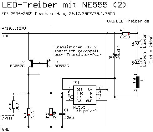

Da ich letzte Woche meine Abschlussprüfung meiner EGS Ausbildung
(Theoretische) hatte und diese eigentlich echt gut gelaufen ist, hatte
ich mir überlegt, mal ein privates kleines Projekt zu starten.
Und zwar:
Ich bin gerade dabei mein Zimmer ein bisschen zu renovieren und hab
meinen 42" LCD TV an die Wand gehängt. Dahinter möchte ich Insgesamt 4
RGB-LED Strips im Rechteck hinter den Fernseher kleben und mittels
getakteter Quelle ansteuern.
Ich habe hier eine Beispielschaltung die mich irgendwie sehr anspricht:
http://www.led-treiber.de/html/getaktete_treiber1.html#Treiber-555-2
(Schaltplan auch im Anhang)
Nur um nochmal sicher zu gehen ob ich die Schaltung verstanden hab:
Die Transistoren T1/T2 sind dafür zuständig den Konstantstrom zu halten
indem der Spannungsabfall am R1 gemessen wird.
Am PWM-Eingang könnt ich doch eine Astabile kippstufe via ne555
ranhängen und das Tastverhältnis des Signals steuert indem die
Helligkeit (Spannung?)...oder? Wenn ja, Frequenz?
Spielt die Induktivität der Spule hier eine Rolle?
MFG
Timo
Zum Thema Stromverstärker/Stromsense.
Mal dir mal ein kleinsignal-ESB aus den Transistoren auf. Die Funktion
ist schon ein bissel Advanced-Analogelektronik, sollte aber mittels
Schaltungstechnikgrundlagen, dann doch verständlich werden.
Wenn wir dir das hier vorkauen, nützt dir das nähmlich nichts. Also sei
uns nicht böse.
Im Prinzip macht der NE555 nichts anderes als ein Hystereseregler. Schau
mal ins Datenblatt vom NE555.
Wobei, wenn ich ehrlich bin, wieso baust das nicht mittels eines
Schmitt-Triggers als OPV auf. Dann hat man ein paar mehr Freiheitsgrade.
Und statt des Bipolar-Transis würde ich einen Mosfet verbauen. So sparst
du dir nochmal ~1V an der Collector-Emitter-Strecke.

Du hast da definitiv was falsch verstanden
1)  Du verwendest LED-Streifen, welche über eine Konstannt-Spannung
    von 12V angesteuert werden (3 LED in Reihe plus Vorwiderstand)
2)  12V LED-Streifen sind 3 series LED mit N Paralleschaltungen
3)  Die von Dir präsentierte Schaltung ist für in Reihe geschaltete
    Einzel-LEDs wobei der Strom konstannt bleibt und die LED nur
    gepulst wird.
4)  Was Du benötigst ist ein ULTRA EINFACHER PWM controller OHNE
    Konstantstrom-Regulation.  Der NE555 ist OK, aber du kannst die
    Schaltung WESENTLICH einfacher gestallten
    (jedes NE555 Bastelbuch hat solche Dchaltungsvoschläge drin)
im Prinzip ja, der Konstantstrom wird durch das Prinzip des
Stromspiegels geregelt!
ja, NE555 sollte gehen, das Tastverhältnis steuert die helligkeit
