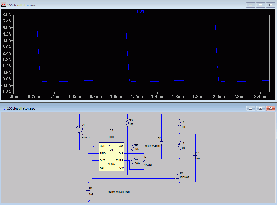

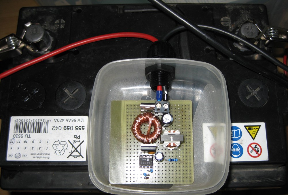

Daraufhin habe ich mir einen Desulfator gebaut und die Batterie übers
Wochenende zusamen mit dem Desulfator bei 14V ans Labornetzgerät
gehängt. Was soll ich sagen? Sie tuts wieder einwandfrei, auch jetzt  es
nachdem es noch kälter geworden ist. Den Desulfator hab ich in eine
Tupperdose gepackt so dass er im Motorraum bleiben kann.
Das Problem ist, dass durch die Sulfatation der Innenwiderstand immer
mehr ansteigt. Das macht sich besonders bei kalten Temperaturen
bemerkbar. D.h. das Auto springt einwandfrei an, bis es mal richtig kalt
wird, dann ist Sense.

@Malignes:
Der Desulfator sieht interessant aus.
Man könnte ihn ja über 2 Bleiakkus und 14 V Stepdown als Portables
System gestalten, was einfach im Haus geladen wird und im Auto einfach
an eine Bordspannungssteckdose angeschlossen wird.
Wenn man noch einen Stepup einbaut, könnte man den 24V akku auch während
der Fahrt nachladen.
Was zieht das Ding an Strom?

Nein, der Desulfator funktioniert so: er entnimmt der Batterie einen
geringen Strom und speist ihn dann als kurzen, aber starken Stromimpuls
wieder zurück in den Akku. Dadurch werden die Bleisulfatkristalle in der
Batterie aufgelöst, oder so. Das ganze passiert ca. 1000 mal pro
Sekunde.
http://en.wikipedia.org/wiki/Desulfation
Er wird aus der Batterie selbst gespeist und verbleibt an dieser. Der
Stromverbrauch ist ca. 50 mA (aus der Simulation geschätzt - läßt sich
schwer messen).

Ich habe meine Schaltung von dieser Seite:
http://home.comcast.net/~ddenhardt201263/desulfator/desulf.htm
Ich habe sie nur dahingehend modifiziert, dass ich eine Spule mit
niedrigere Induktivität verwende und dafür die Pulszeit kürzer mache.
Die Pulsenergie bleibt gleich, aber man braucht weniger Windungen, kann
dickeren Draht nehmen und der ohmsche Widerstand der Spule wird kleiner.
Die 1mH Spule habe ich aus einer kaputten Energiesparlampe. L2 ist bei
mir 27*4 Windungen 0,5mm Kupferlackdraht auf einem Micrometals T80-26
Ringkern.
Mit dem Oszi habe ich mal den Strom gemessen - der Spitzenstrom war ca.
4A pro Impuls.
