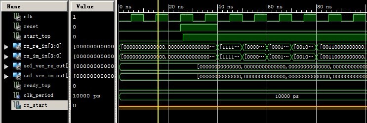

Hallo Guys,
Mein Projekt, das die Bearbeitung von Matrix bilden, besteht aus 3
Module(Componente) : Modul1 und Modul2, die beide mittels FSM gearbeitet
werden. Dazu brauch ich noch ein  Shift-Register als Eingangspuffer vor
Modul1, d.h die MatrixZeile werden Takt für Takt seriell
eingelesen.Diese 3 Module funktioneiren gut. Das Programm von
Shift-Register (nicht mittels FSM) sieht folgend:

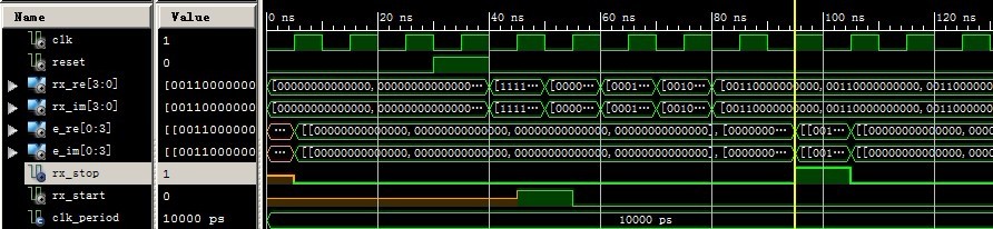

Dies Shifter_Register funktioniert selbst gut, sieh die
Simulationsergebniss  im Anhang.

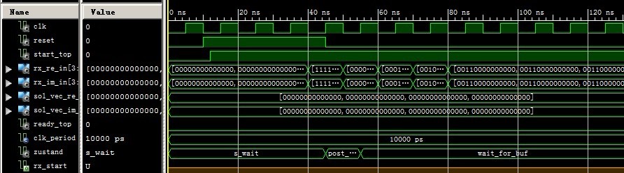

Aber wenn ich diese 3 Componente in TOP_MODUL mittels FSM verdrahtet,
reagiert das Signal "RX_START" gar nicht und das Zustand bleibt immer
auf "WAIT_FOR_BUF". Die Simulation sieht sich im Anhang und das Programm
TOP_MODUL steht folgend:

Ich glaub das Problem steht auf Verbindung von Eingangsbuff in
TOP_MODUL, aber ich hab keine Ahnung wie kann ich dies Problem
lösen.Vielleicht kann mir ja jmd. helfen.Wäre für jede Antwort dankbar.
Danke im Voraus
Moderator (Firma: Titel) Persönliche Seite #2436781
Naja, du brauchst 4 Bedingungen und den Takt, dass da was passiert:
   wait until rising_edge(CLK);
   if(RESET='1') then                                         --  1. bedingung
   else
      if(RXSTATE=0) then                                      --  2.
         if(RX_RE = START_DATA) and (RX_IM = START_DATA) then --  3.+4.
            RX_START <= '1';
Und im 2. Bild ist schon die erste Bedingung nicht erfüllt: der Reset
ist beim steigenden Takt noch aktiv.
Moderator (Firma: Titel) Persönliche Seite #2436972
Manu schrieb:
> Danke dir, Aber es geht noch nicht
Das ist jetzt ja nicht mehr allzu kompliziert, nachzuvollziehen, was im
Beitrag "Re: Shifter-Register Problem" steht. Den Reset
hast du jetzt als Fehlerursache mal ausgeschlossen. Jetzt untersuch die
anderen Signale...
Manu schrieb:
> entity IN_BUFFER_SYN is
> port(CLK, RESET   : IN    STD_LOGIC;
>      RX_RE,RX_IM  : IN    Feldelement;
> INBUFFER: IN_BUFFER_SYN
>           PORT MAP(CLK, RESET,RX_RE_TO_BUF,RX_IM_TO_BUF,
> when POST_BUF  =>  RX_RE_TO_BUF <= RX_RE_IN;
>                    RX_IM_TO_BUF <= RX_IM_IN;
>                    ZUSTAND <= WAIT_FOR_BUF;
Was machen denn die Signale RX_RE,RX_IM (=RX_RE_TO_BUF, RX_IM_TO_BUF)
Gast #2437324
Danke sehr. Dies Problem hab ich schon gelöst.
