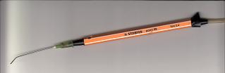

Gast #2438956
Pumpen gibt es immer irgendwo zu finden, z.B. in alten Kühlschränken,
auf dem Schrottplatz die Zentralverriegelungspumpe von VW uva. mehr.
Als Pen benutze ich einen vergewaltigten Stabilo Fineliner(s.Bild).
-vorn die Metallspitze herausziehen
-hinten Stöpsel und Filztank raus
-hinten einen dünnen Schlauch einpassen und Pumpe ran
-irgendwo vorn an passender Stelle ein ca 4mm Loch seitlich in die Hülle
bohren
-dicke Kanüle abwinkeln(ohne zu knicken!)und Spitze planschleifen,
aufstecken
-fertig.
Mit Daumen oder Zeigefinger verschließt man das 4er Loch, Bauteil hält.
Einen Gummisauger habe ich bis jetzt nicht vermißt, da ich die
"größeren" Teile mit der Pinzette greife.
Alles Vogelfutter wie LED, R, kleinere C usw. geht bestens, vor allem
lassen sich einzelne Widerstände aus den Sortimentsdosen picken.
ulf.
der gern Altes umfunktioniert...
Gast #2439089
